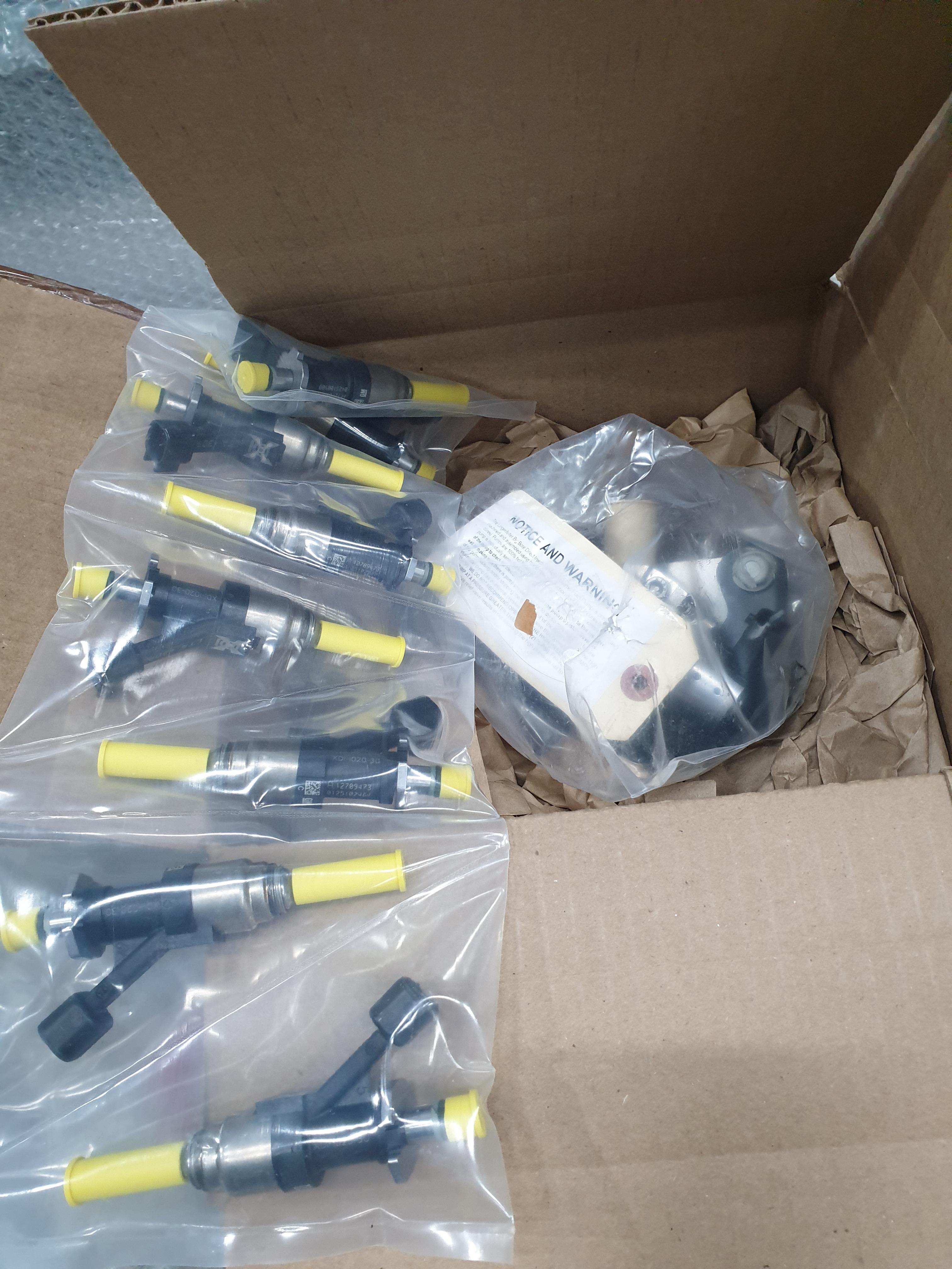

기다리고 기다리던 물건이 왔습니다.
1000 휠마력을 넘어가기 위해선 연료보강이 필수 인데 너무 고가라서 망설이고 있다가
그나마 이게 젤 싸게 먹힐꺼같다는 결론으로...

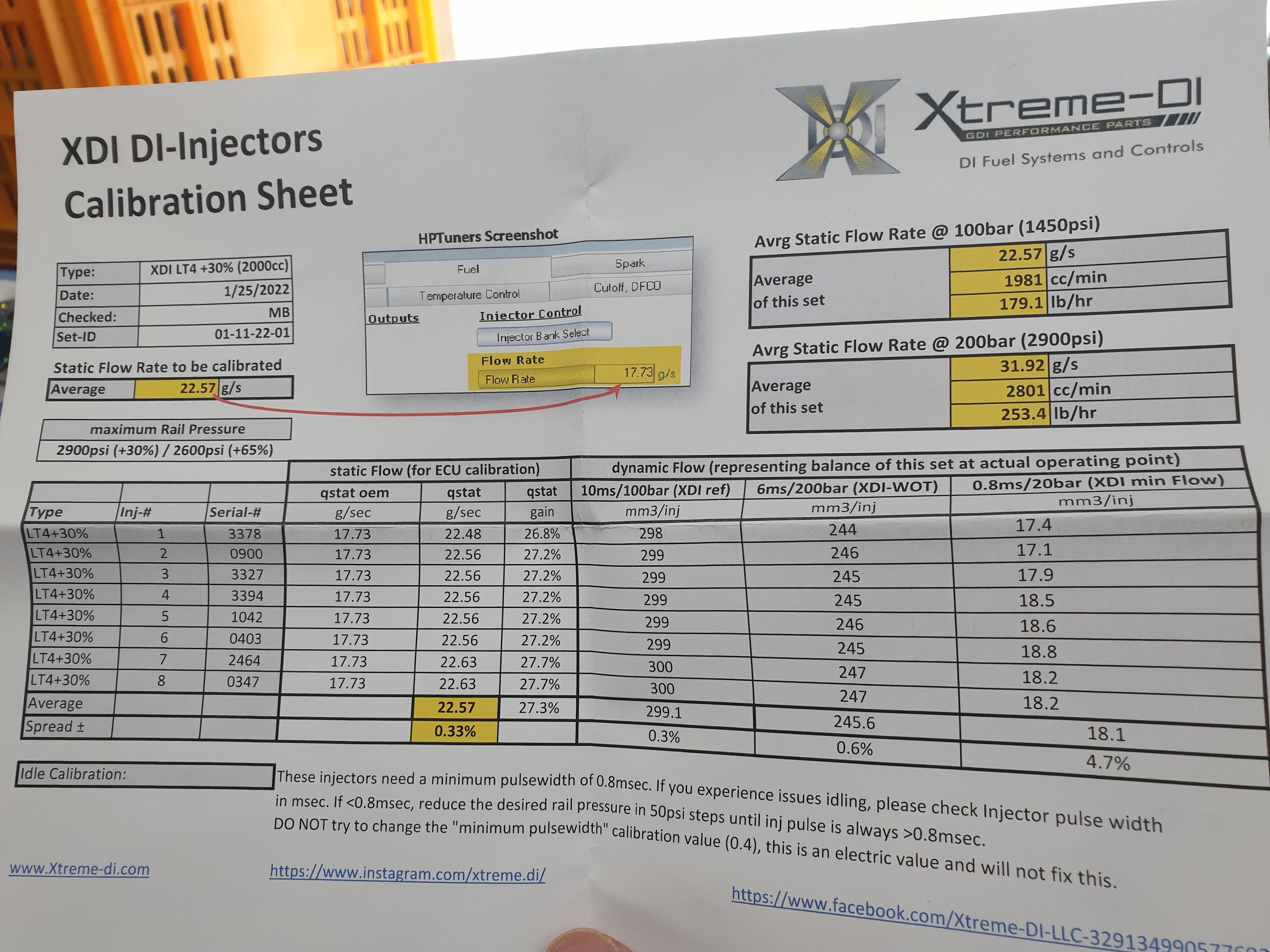

열어보니 이렇게와 시트를 주네요
인젝터 별로 분사량 테스트 안것이고 아주 약한 편차를 보이고 있는데
이것을

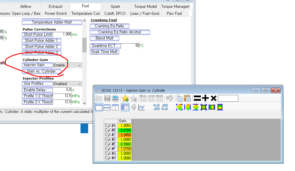

튜너기에 들어있는 인젝터 게인이라는 항목을 통해서 약간의 보정을 거치면 균일한 분사량을 얻을수 있을듯합니다.
