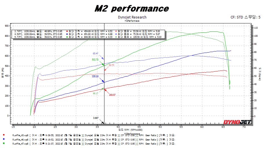

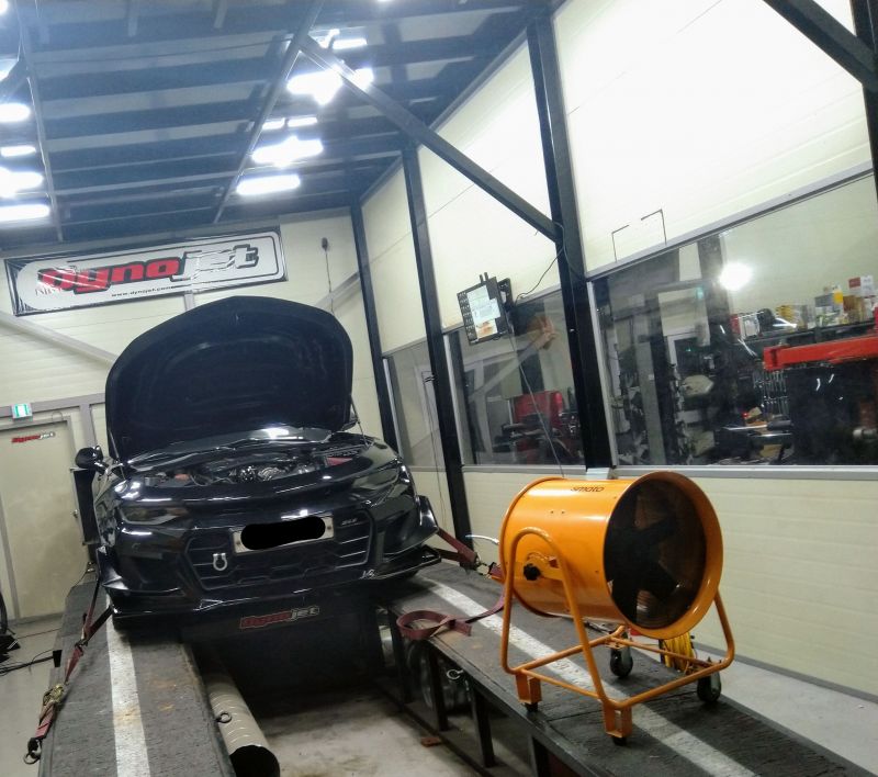

다이얼
닫고 450마력
반/반 650마력
반 800마력
오픈 844마력
요렇게 다이얼이 장착
외기온의 노면과 타이어의 궁합 걱정 사라짐
실내서 간단하게 마력제어가 가능
다이얼 돌려감서 풀악셀의 묘미를 즐길수도 있고
드렉경기장 그립찾기 초승부에도 큰 장점이..
활용도가 상당히 많은 과급 전용 장난감? 입니다.
