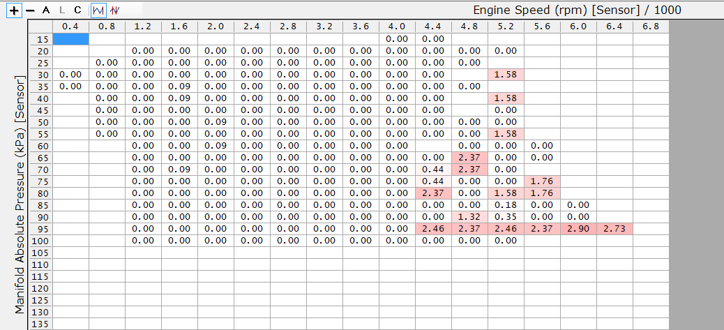

일반유일때의 노킹상황. 사실 노킹이 저만큼 나는건 아니고 노킹을 방지하기위한 ecu에서의
지각값이죠. 엄밀히 말하면
전영역에서 꽤 일어나는군요 (Thanks to 추 & 송) , 빨간색들이 노킹이 일어난거며 숫자가 높을수록 심하다고 보시면 됩니다.

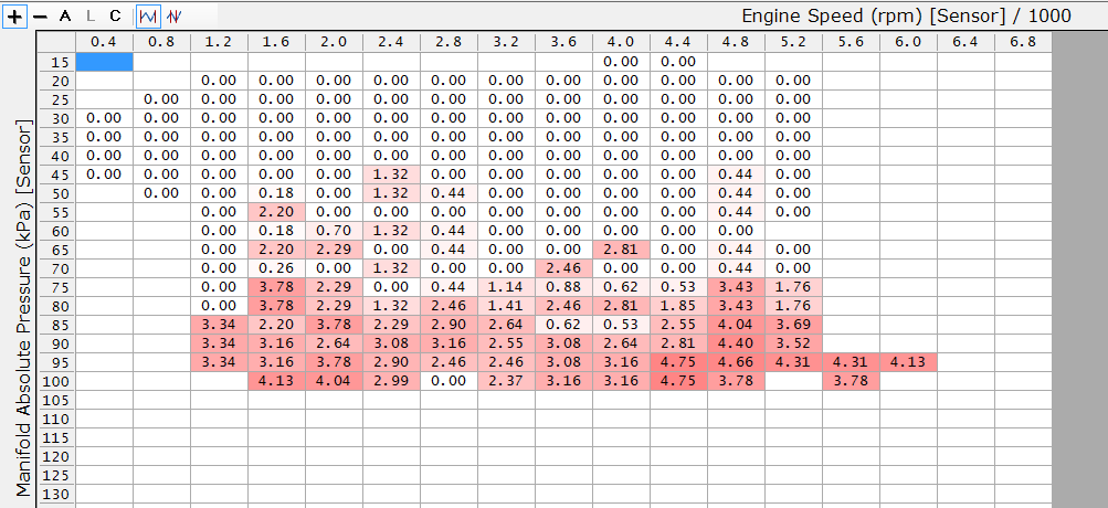

아래는 동일한차에 고급유를 넣었을때 입니다. 완전히는 없어지진 않고 조금 남아있는데,
개인적 추측으로는 북미에서는 에탄올이 10%들어간 가솔린이 일반적이기때문에 기름차이때문에 좀 있지 않나 싶네요.
여하튼 위에서 보듯이 확실히 고급유가 좋습니다.

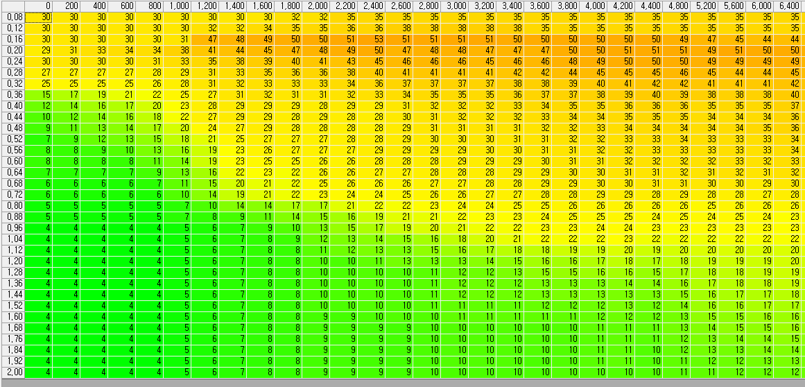

먼저 하이옥탄입니다.

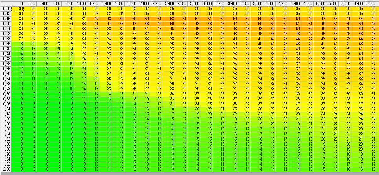

다음은 로우 옥탄입니다.
요런식으로 로우옥탄이 확실히 낮게 점화각이 잡혀있는것을 알수 있습니다.

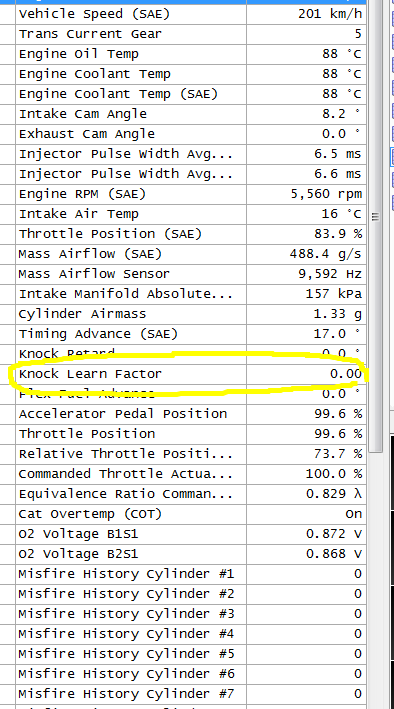

이것이 어떤식으로 작동하냐... 설마 센서가 달려서 고급유, 일반유를 인식해서 넣나? ...는 아니고요 ㅎㅎ
ecu에 기록되는값중 knock learn factor 라는것이 있습니다. 이값은 학습값으로 각 컨디션(rpm vs 로드값)에대한
노킹 학습으로 인해서 1에서 0까지 기록이 됩니다.
0이면 노킹이 안일어나서 그냥 하이옥탄 테이블을 사용하고요
1이되면 로우옥탄 테이블을 사용하게 됩니다.
저값이 보통은 0.03 머 이정도 수준으로 약하게 떠있습니다. 노킹학습을 한다면..
수식은 따로 있지만, 간단하게 설명하면 0 <---------->1 까지 하이옥탄 테이블과 로우옥탄 테이블의 퍼센테지로 움직여서
점화각을 결정합니다. 0.03이면 3프로 정도 로우옥탄 테이블로 이동 머 이런식으로 ㅎㅎ

5560rpm 기준으로 인 매니폴드 압력 157kPa시, 일반유는 19도, 고급유는 17도로 맵이 잡혀있군요.
하지만 맵데이터보다 3.7~4.3도씩 지각을 더 시킨다는 첫번째 표 값을 보니 확실히 일반유보다 고급유가 나은것은 사실이네요.
