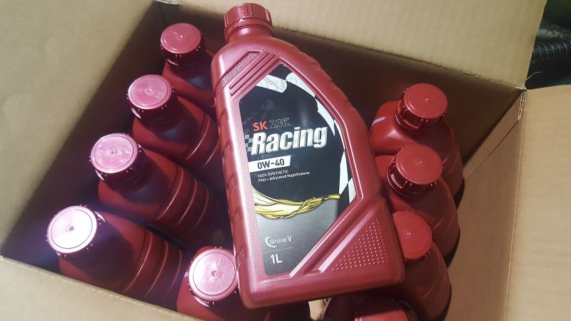

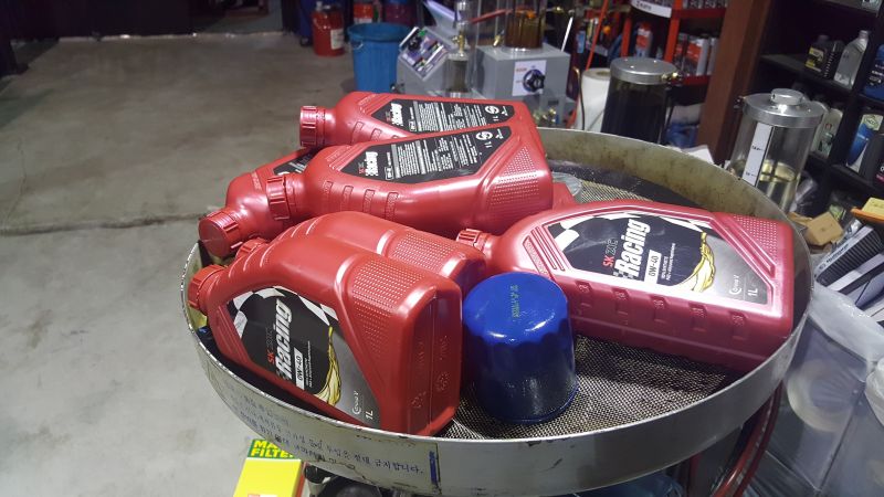

한번 써보고 이번주 서킷서 느껴볼 예정 입니다ㅎㅎ
갈고나오면서 모빌0-40 넣엇을때 처럼 조졌는데
악셀은 일단 맘에들고요 시내서도 약간 덜무거운듯하네요ㅋㅋ
플라시보일지도ㅋㅋ
자세한 후기는 담주에ㅎ

그룹V면... 에스테르 기유란 말이죵??
국내에서도 이런 제품이 나오나 보네요~ ㅎㅎ
  •  이완진(세티GT) | 2017-05-27 12:54
       SK에서 공개한 MSDS를 보면 PAO 68~75%, AN (알킬레이트 나프탈렌) 8~17%로 나와있습니다.
원래 PAO가 기유의 주성분이 되면 첨가제 용해성이 떨어지고 오일 씰을 수축시키는 등의 문제가 있어서 에스테르나 AN을 일부 첨가하죠.
에스테르 말고도 PAG, AN 등도 5기유로 분류하거든요. AN은 ZIC X8에도 들어간다는...
그룹5라고 떡 하니 적기엔 거석한 조성입니다 ㅎㅎ

  •  남윤형(너부리) | 2017-05-26 22:23
       저도 스톡카들 기반으로 만들엇다해서 써보려구요ㅋㅋ
M타시는분이 넣어보곤 좋다하셔서ㅋ

가격도 착할것 같은데요?
  •  남윤형(너부리) | 2017-05-27 06:59
       28000원이네요ㅎㅎ
