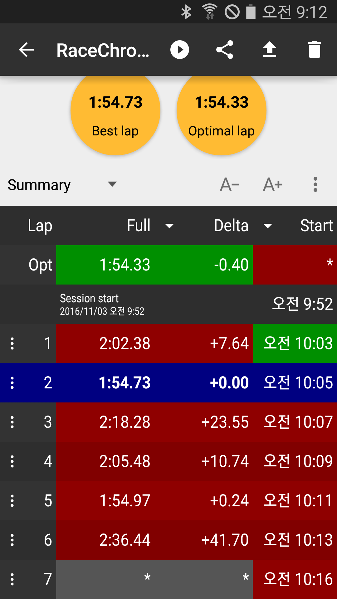

외장 블루투스 10hz GPS
해리스 랩타이머및 레이스 크로노

베랩 해리스 동영상입니다
보시다 시피 과진입과 언더구간이 꽤 많습니다,,,
줄일수 있는 여지가 많죠....
두번째 세션은 tcs 끄고만 타봣는데  역시 초는 줄지는 않고 비슷하게 만 나오더랍니다.
