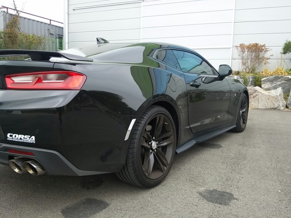

2. 코르사 스포츠 타입
제차량이고 중저음에 특화된소리를 보여줍니다. 같이온 배기음들하고 비교해보면 고음이라고 생각되어지는 부분이 거의 없을정도입니다. 그냥 중저음에 날카로운 소리는 다 배재된 사운드가 납니다. 딱 제 취향인지라..ㅎㅎ 고음의 찟어지는 소리같은게 섞이는걸 싫어 하거든요.

 전체적으로 정리하자면
배기 소음은
순정 << 코르사 스포츠타입 < 볼라 s타입 < 코르사 익스트림 < 볼라 어텍
이 될듯하고 제꺼가 간당간당하게 98~99db 나왔고 볼라 s타입이 104db나오셨다고 했고, 익스트림같은경우가 104db예상되고
어택은 이 이상으로 보입니다. 거기에 중통까지하면....ㅎㄷㄷ
톤도 왼쪽이 중저음이라했을때
중저음 - 코르사 스포츠 <볼라 s타입 < 코르사 익스트림 < 볼라 어택
입니다만, 소리 성향 자체가 틀립니다. 코르사 같은경우는 딱 정해진 영역대의 소리만 들려준다는 느낌이면
코르사는 여기에 거친 느낌의 쇠소리? 같은 게 첨가 되있는거 같습니다. 정갈한거 좋아하시면 코르사
여기에 조금 카랑카랑 한 소리가 좋겠다 싶으시면 볼라쪽 사운드라 보시면 됩니다. 아마 동영상에서도 이느낌은 표현이
됬던거 같아요.
같이 동영상 틀어놓고 보시면 조금 이해가 되실듯
