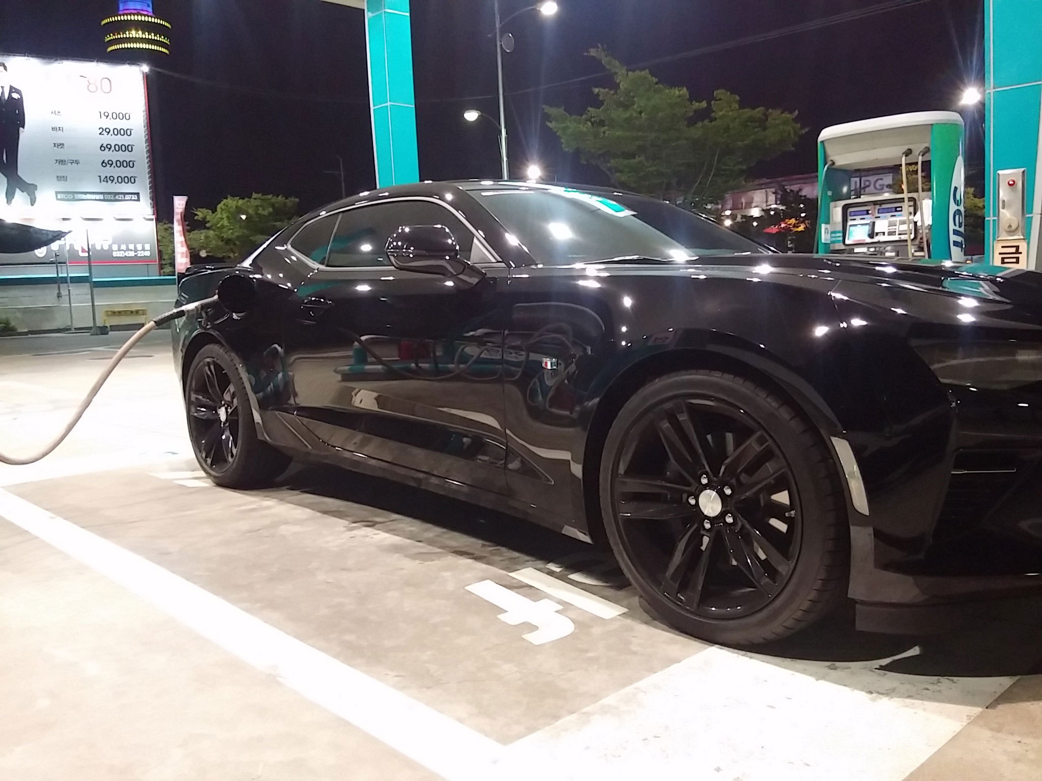

지금 보니... 휠도색 하실때 휠캡도 함께 하셨으면 더 좋았을껄... 하는 생각도 드네요~ ㅎㅎ
뭐 포인트 같아서 지금도 나쁘지 않긴 하지만... 이왕 블랙이면~ 올~ 블랙으로 캬~
  • 김도영(shinysun) | 2016-10-02 18:45
ㄴ 도색은 안된다고 하더라고요. 순정품에 ss가운데 빨간거가 휠캡이있어서 그걸로 바꿀예정이에요. 검정색에요 ㅎㅎ 그리고 휠너트는 빨간색으로 포인트 줄까 생각중이에요
  • 최혜식(ZamTing) | 2016-10-02 18:47
ㄴ도색이 안 되나요?? ㅡ.ㅡa
구냥 플라스틱 쪼가리인데.... 휠도 되는데 저게 안 되다니.... ~_~
  • 최혜식(ZamTing) | 2016-10-02 18:48
ㄴ아님 당분간은 카본 시트지로 샤샤샥~~~ ㅎㅎ
  • 최혜식(ZamTing) | 2016-10-02 18:49
주유구 보니... 기존 차 주유구 운전석쪽이어서...
주유소 갈때 마다 생각하게 한다는... ㅋㅋ

  • 김도영(shinysun) | 2016-10-02 20:43
ㄴㄴ 저도계기판에서 주유구위치 한번씩체크해요 ㅎㅎ
ㄴ 얼렁오세요
