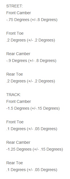

저희지역에 다운스프링 한분이...
기존에 올라온 해외자료가 전혀 안 맞다고 하네요 ㅠㅠ
다운스프링 하신분 혹시 얼라이값 알고 계신분 계시면...
공유 좀 부탁 드립니다~ ^^
**사진 첨부 했어요~ 이게 예전에 도영님이 올려 주신 값인데... 이게 아니라네요... ㅠㅠ
  • 이상현(모터헤드) | 2016-12-04 22:39
얼라이값은 하드웨어 인스톨하고 각 업체마다 얼라이 기계에 맞추기때문에 동일하게 적용하기 어렵지않나요~?
표준값이라는건 존재할 수 있어도 그 값넣고 실제 로드테스트해보고 차량마다 컨디션이 다르기때문에 값이 아니면 또 정밀하게 수정할텐데 말이죠 ^^
  • 최혜식(ZamTing) | 2016-12-04 23:55
ㄴ 네~ 그 기준이 되는 표준값이... 예전에 올라온 자료 있는데...
전혀 안 맞다고 잘못된 자료 같다네요~ ㅠㅠ
  • 이상현(모터헤드) | 2016-12-05 00:02
ㄴ아항..
