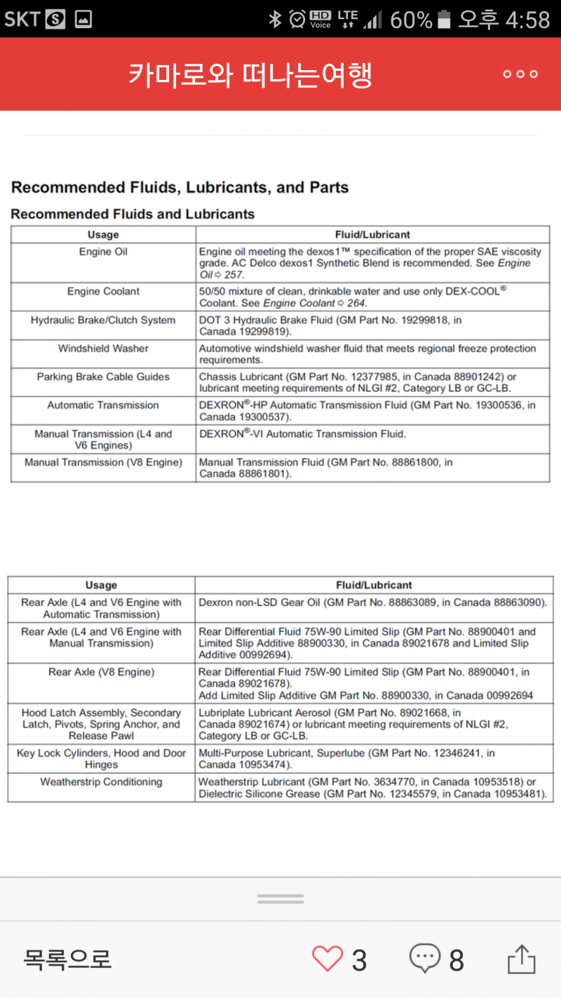

리어엑슬 오일 품번 순정품이 2개인가요?
정곤(수도산)  |  조회수 :7151  |  2016-12-04 (10:57)
88900401, 88862624
순정품번이 2개 일 수 없을텐데 궁금합니다
직구 외에 방법이 없네요
  • 김도영(shinysun) | 2016-12-04 11:27
후자가 통에 ls 기어오일이라고 써있네요
  • 정곤(수도산) | 2016-12-04 13:13
ㄴ후자일 확률이 높네요 ㅎㅎ
  • 김지원(Dimitri) | 2016-12-04 13:57
  • 정곤(수도산) | 2016-12-04 19:00
ㄴ한개는 이런 자료에 나와 있었습니다 본문에 첨부하여 다시 올림
  • 김지원(Dimitri) | 2016-12-04 21:31
ㄴ올리신 자료에 있는건 구형 규격입니다. dexlon ls 규격이 아니구요. 저 제품 사용하시려면 첨가제도 넣으셔야 합니다.
좀더 자세히 설명드리자면 올려주게 2016년 메뉴얼인데 **401 을 쓰고, 첨가제를 쓰라고 첨가제 규격도 같이 나오죠.
2017년 메뉴얼부터는 ***624 규격으로 바뀌었고, 첨가제 내용도 사라졌습니다.
DEXLON LS 규격은 첨가제가 충분히 포함되어 있기 때문에, 별도의 첨가제를 넣지 않아도 됩니다.
추가로, 단순 연식변경이나 FL 수준일때는 최신 메뉴얼의 코드를 보시는게 좋습니다.
얘들도 신차라서 지속적인 피드백과 신제품 오일개발, 이전제품과의 호환성 확인 등등의 이유로
동일 파워트레인을 사용하더라도 관련부품 코드가 바뀌는 경우가 종종 있거든요~
저도 전문가는 아니라서,,, 암튼 제가 알기론 그래요~ ^^;
오일덕후이신, 이완진님이 나타나시면 더 자세한 정보를 알려주실겁니다 ㅋㅋㅋ
  • 정곤(수도산) | 2016-12-04 21:36
ㄴ감사합니다 후자가 정품이네요 ㅋㅋ
  • 이상현(모터헤드) | 2016-12-04 22:40
역시 정보의 디테일은 짱입니다 ^^
  • 이완진(세티GT) | 2016-12-05 11:07
5세대용 매뉴얼이라 그렇습니다^^~
6세대는 고민없이 DEXRON LS 쓰시면 됩니다. 88862624죠.
