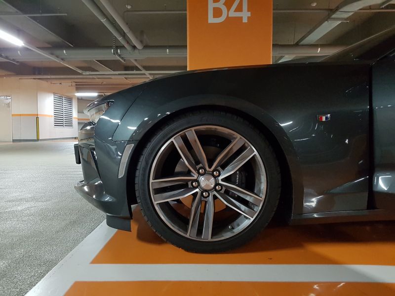

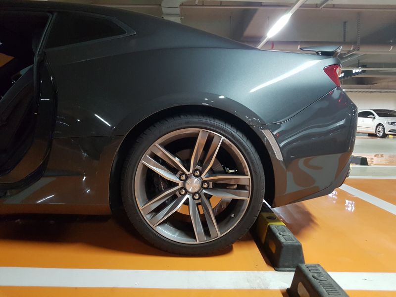

BMR 다운스프링 장착한지 한5일째 됐는데 앞 뒤 높이 차이가 안잡히고 계속 있네요. 원래 앞뒤 차이가 있나요?
앞은 한손가락 반정도인데 뒤는 두손가락 여유있게 들어가는 정도 차이
있어요.
  • 최혜식(ZamTing) | 2016-12-02 10:34
곧... 도영님 출동 하실거에요~^^;
  • 김도영(shinysun) | 2016-12-02 10:43
원래 순정도 차이가 있는지라... ㅎㅎ
  • 강케빈(MK) | 2016-12-02 11:20
ㄴ원래 그런거군요 ㅎㅎ 괜한걱정 하였습니다 ㅎㅎ
  • 허현(아트) | 2016-12-02 14:50
앞뒤쪽으로 차대 아랫쪽(뼈대)을 지면과 얼마나 떨어져있는지 재보면 아마 같을것 같은데요. 다르면 뭔가 알아봐야 할듯하구요.~
  • 강케빈(MK) | 2016-12-02 14:54
ㄴ이따 저녁에 재봐야겠습니다~ 감사합니다^^
  • 허현(아트) | 2016-12-02 18:55
고수 분들에 비하면 미천한 지식이지만 제 경험상 서너대의 달리기차량에서 서스를.셋팅할때 (일반 세단이나 suv 제외) 앞이 더 낮은 돌격형 자세가 되면 차량에서 피칭이 심해집니다. 이 부분은 피칭이 심한지를 테스트해보려면 뒤통수를 차 해드레스트에 딱 정확히 계속적으로 대고 운전을 해보면 피칭으로 인해 뒤통수가 계속 헤드레트에서 쿵쿵대면서 붙어있지 않습니다. 뒤가 낮으면 차량 급가속에서 노우즈가 들리는듯한 느낌을 지울수 없구요.
두대 차량에서 피칭때문에 정말 여기저기 많이 다녀봤는데 결국은 앞서스의 높이 때문이었던적이 있었습니다. 모두 맞다고 할순 없지만 미천한 경험이었습니다. ^^;
  • 강케빈(MK) | 2016-12-02 19:27
ㄴ오늘 저녁에 둘다 테스트 해봐야 겠습니다. 좋은 정보 감사합니다^^
  • 최혜식(ZamTing) | 2016-12-02 19:50
