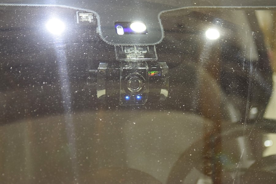

안녕하세요. 저는 차량에 알바트로스Q 모델을 보조배터리와 같이 장착한 사람입니다.
사용하면서 궁금점과 이게 정상 작동중인지 잘몰라서 동일 모델 장착하신분이 계시거나 블박에 대해서 잘아시는분이 계시면 한수 배우고싶어 글을 남기게되었습니다.

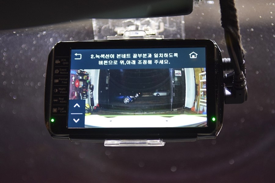

먼저 이모델같은경우 실외에서 확인가능한 LED 불이 양쪽2(빨간색)개 가운데 1(파란색)개 3개의불이있구요, 실내에서는 화면 밑에 양쪽 1개씩 2개 초록색불이 있습니다. 이모델이 주행중에 혼자서 주차모드로 넘어가는일도 가끔 한번씩 생기구요, 그리고 실내에서 LED불이 안들어올경우 밖에나가서 실외 LED 모델을 보면 3개 불이 동시에 들어오고있습니다. 제가 알기론 정상작동중일떈 실외에서 2개의불과 실내에서도 초록색 불이 들어오는게 정상작동중인걸로압니다만. 조금전에도 운행끝나고 차고에 넣다가 화면을 한번보니 실내등이 안들어와서 내려서 확인해본결과 실외에서도 불이 3개가 동시에 점등하고있구요 이럴경우에 실내에서 화면눌러도 화면안켜지는 상황입니다. 이게 가끔이래서 고장인가 아닌가도 모르겟습니다. 조언좀 해주십시오~^^~ 사진은 인터넷에서 빌려온사진입니다. 참고해주세요.
  • 손명진(콰뫄뤄) | 2016-12-01 13:44
다른건모르겠구요 운행중에 주차모드넘어간다는건 acc신오가 끊어지던지 기기불량입니다 led작동여부는 설명서에 명시되어있으니 참고하시면될듯하구요 영상녹화여부만 종종확인하시면될듯합니다 ㅎ그리고 보조베터리 많이들 다시는데 하루한번운행하시면 안다셔도 상관없습니다 요즘 전력소모가 많이 줄어들어서 방전 잘 안되요 보조베터리도 수명있어요 완충할만큼 운행해줘야하구요 그리고 보조베터리없이 시동끄고 6시간이상녹화도 충분히 가능하구요 저는그래요 ㅎㅎ알바4사용중 ㅎㅎ
  • 강신영(루미) | 2016-12-01 13:55
ㄴ데일리로 운행을 안하다보니 혹시 몰라서 보조배터리 달아둿구요 40분 운전하면 풀로 찬다고하네요.
지금 이게 2번쨰인데 첨에는 재부팅을 혼자 겁나게 해서 휴즈선 교환해서 타고잇다가 지금은 이문제로 이러고잇네요.
좀전 블박사장님과 통화해보니 기기, 보조배터리 새걸로 싹 교환해보자고하시네요.

예전에 아바지차 (s350)에 비슷한 일을 겪었습니다. 정확히 일치하는지는 모르겠습니다. 그 때 결론은 설치를 잘못한거였습니다. 나중에 수입차 많이 다뤄본 샵에가서 공임좀 주고 봐달라고해서 해결했었습니다.
