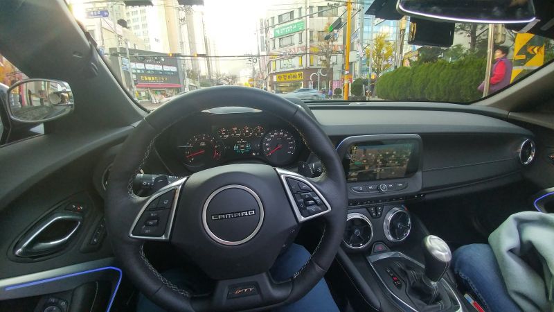

 그늘진곳만 나와도 라이트가 켜지네요
너무민감한데요ㅠㅠ

네비게이션도 그늘진곳만가도 야간으로 바뀌네요

전면 썬팅해서 더한거 같아요

썬팅 영향이 가장 큽니다~!!
  • 박재성(로꼬꼬) | 2016-11-29 15:55
저는 썬팅도 약한데요ㅠㅠ
낮에도 조금만 그늘이 있는곳에 가면
바로 켜집니다

전면 썬팅하면 ... 거진 100퍼 일찍 동작합니다.
방법은 센서 탈거해서 저항 납땜하는 방법 밖에는 없습니다

게다가 썬팅 농도에 따라서 저항수치도 바뀌기 때문에
가변저항 다시거나 , 저항치 종류별로 시도해보셔야 합니다
