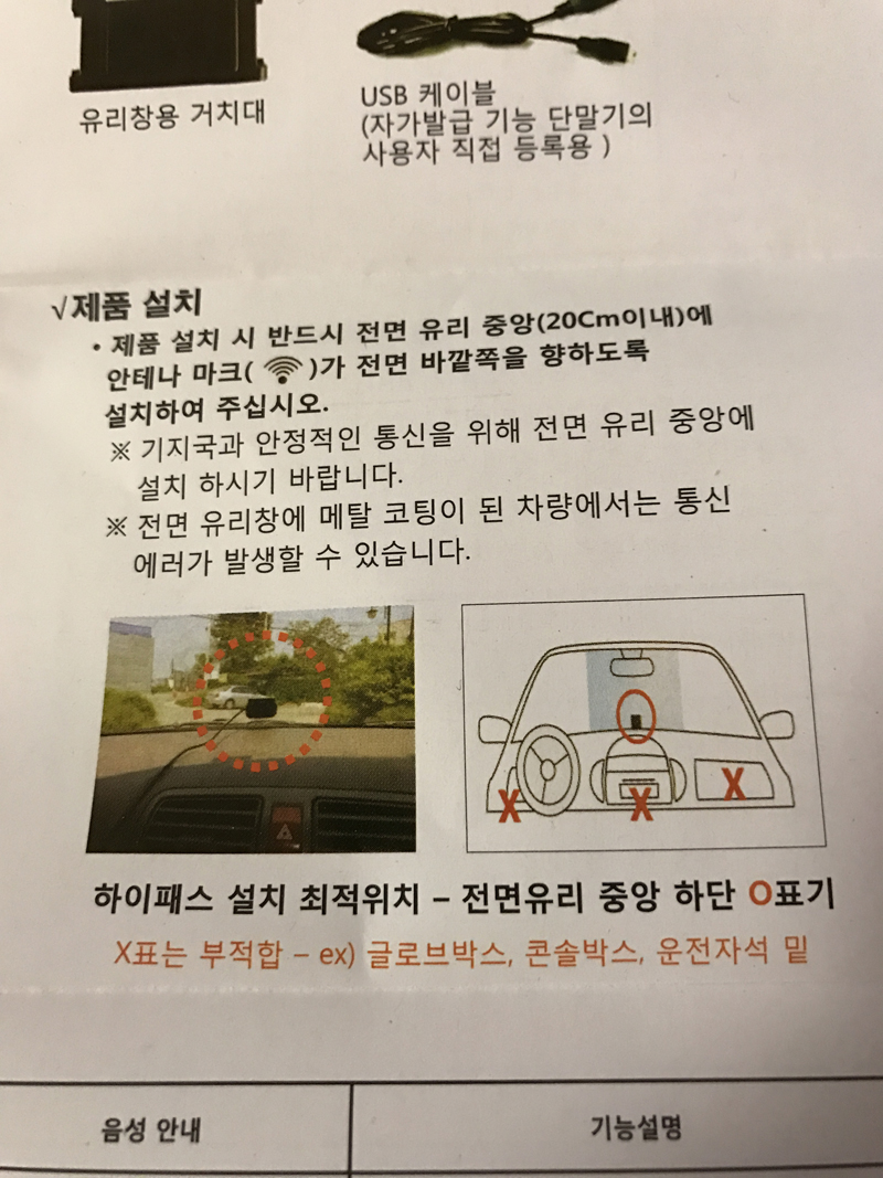

위 사진처럼 안될수 있는 경고가 있는데 RF방식이라고 블로그평 믿고 구입했는데 창문을 열고 가까이 되거나 정면유리에

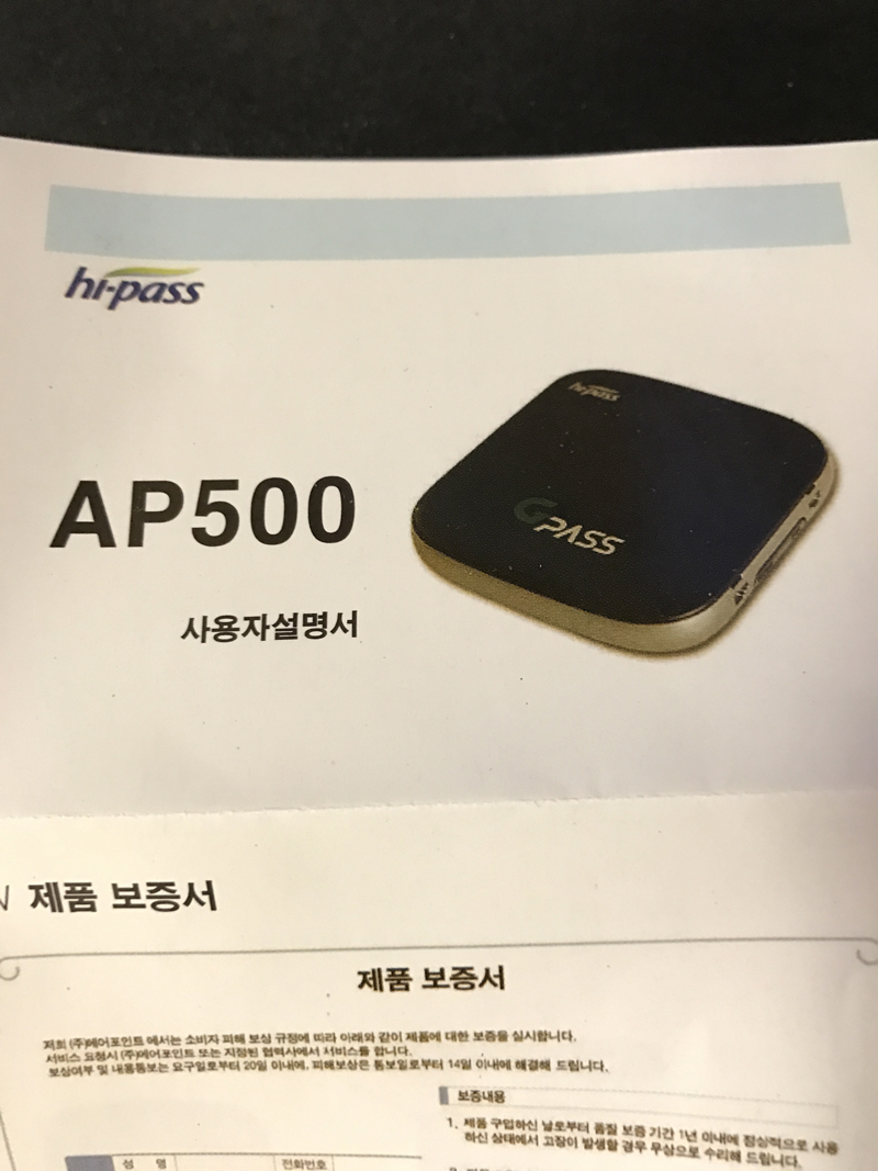

가까이 되면 100%인식되고 센터박스에 넣어두면 천천히 가면 한 50% 인식률 보이고 있네요;; 다른 블로그 보면 AP500으로 센터나 콘솔에 넣고 잘 다니시던데
전 인식률이 너무 안좋네요;; 금속틴팅하신분들은 일단 AP500은 피하시는게 좋을듯하네요 스미스패스2가 언능 오길
