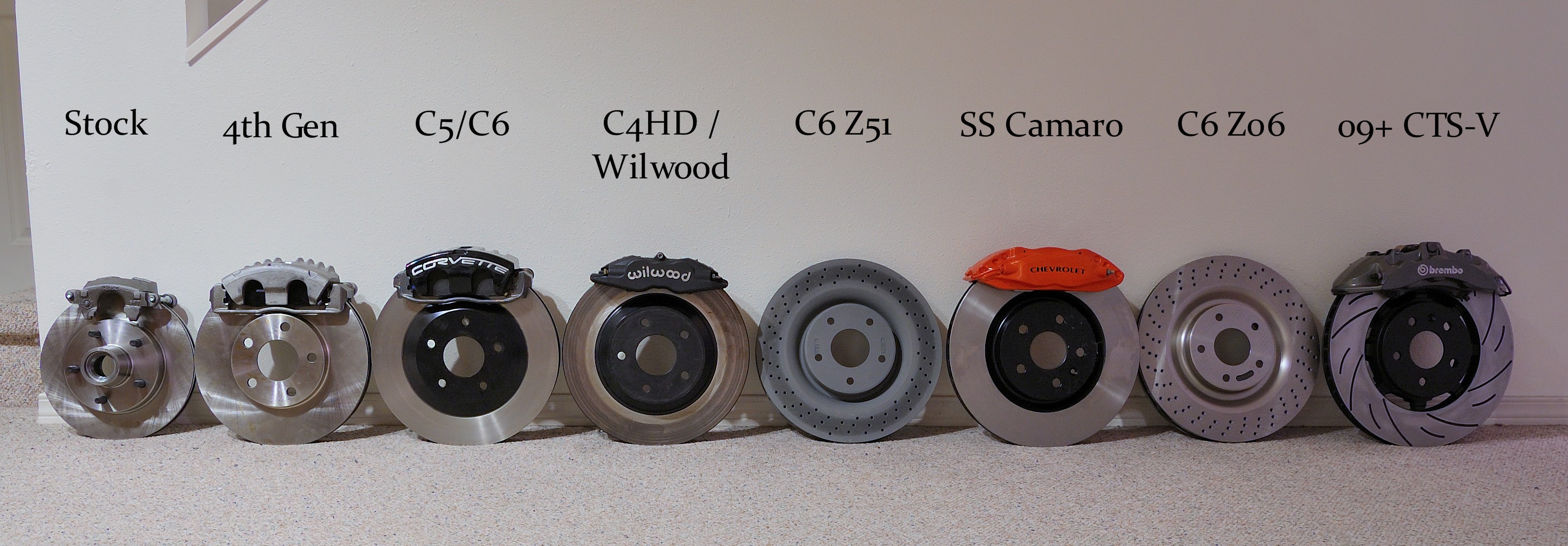

일단 저는 차를 잘 모르는 사람이구요.
4천키로 정도 타면서 개인적으로 느낀 생각이에요.
일단 스포츠나 트랙 모드 시 노면에 붙어가는 쫀쫀함은 있다고 느껴지구요.
그런데 고속에서 칼치기 시에 브레이크가 원하는 만큼 잡아주지 못 해 불안하네요.(칼치기는 예로 든 것이니 노여워마세요ㅎㅎ)
앞 차와 이정도 거리에서 브레이크를 이정도 밟으면 앞차와 간격 유지가 되겠지하는데 차가 앞으로 밀리네요. 그래서 노사장 말처럼 불안함을 느껴보니 제동거리를 길게 잡고 브레이크를 미리 밟게 되네요.
가격이 만만치 않지만 6P로 업글을 해야할지 심각하게 고민이되네요.
제가 차를 잘 몰라서 다른 분들 의견도 궁금하네요ㅎㅎ

근데 이 브레이크라는놈이 물론 브레이크 자체성능도 중요하지만 패드의 성능도 굉장히 중요하더라구요
짐타는 이륜차도 순정브렘보인데 순정은 좀 밀리는걸 패드만 바꾸니 칼이더라구요
사실 4륜차는 차알못이라 모릅니당 ㅠ
  • 이상현(모터헤드) | 2016-11-21 01:16
아마 일상주행할때는 부족함이 없지만 고속 주행 시 브레이킹이나 서킷에서 반복적인 피로도가 쌓이는 브레이킹엔 부족할거라 생각이 듭니다.
차량 무게를 버텨야하고..숩차 예정이신분들은 거의 6P업글을 기본으로 깔고 가시죠. 레이싱 패드로 가시는 방법도 좋은 방법이기도 한데 소음과 패드 가격도 만만치 않을거예요 ^^
  • 송성윤(제임스딘) | 2016-11-21 01:26
고속에서도 브레이킹시에 딱 차를 잡아주고 그 속도에 가둬주는 듯한 느낌이 들어야 자신감있게 운전 할텐데 차가 밀리니 불안하네요. 레이싱 패드가 방법이 있긴하네요 근데 소음에 너무 시달린적 있어서ㅎㅎ 6P로 가면 소음 적고 원하는 퍼포먼스 가질 수 있겠죠?ㅎㅎ

차 없는 곳에서 ABS 걸릴때까지, 풀브레이킹 해보시면서 감을 익혀 보시는것도 좋을듯 합니다.
브레이크 답력이, 독일차나 국산차랑은 조금 다른거 같아요.
cars.com 평가에서도 총평에서 브레이크 얘기를 할때, 성능보다는 seriously nonlinear 라고..
답력범위가 꽤 깊어서, ABS 걸릴때까지 밟으려면 생각보단 깊게 밟아야 되더라구요.
차 좌우로 이빠이 흔들어 보기랑 풀브레이킹은 초반에 감올때까지 할만한곳 있으면 자주 해보거든요.
카마로도 초기 브레이크 갈아내느라 300 키로 정도 주행한 후에 시속 100 이상에서 풀브레이킹 테스트 10~20 번 해봤는데
첫인상보단 그런데로 잘 서요ㅎㅎ 그래도 m3 에 비할바는 아니지만요ㅠㅠ

초반답력셋팅이 상당히 약하게 셋팅된것 같은 느낌입니다.
실제로 다른 차량과 같이 운행중인데 초반 답력이 많이 차이가 나더라구요
이만큼 밞으면 이만큼의 제동력을 발휘할거같은데 밀리는거죠 실제로 더 밞아야 하는데도 불구하고 초반답력 셋팅이
길어서 나는 깊게 밞는다고 밞았는데 실제로는 셋팅에서오는 살짝 눌린상태가 되어서 "아~ 밀린다"라고 느끼는것 같은 느낌이랄까요??
실제 풀브레이킹을 해보면 어라? 꽤 잘서네 라고 느낄수 있거든요
그러고 카마로 순정 패드가 길들이기전후가 차이가 좀 기타차량들보다 심하더라구요 이것도 한몫하는거 같네요
하지만 가장 큰 문제는 공도에서 많이 사용하는 1/10~6/10 사이의 브레이킹 답력이 너무 헐렁하다는게 주 요인이 아닐까 생각하네요
한가지 경험한것이 몇주전 제주도에서 아이오닉을 렌트해서 운행했었는데 그녀석은 초반답력이 너무 짧아서 살짝 밞아도 목이 앞으로
쏠리더군요..;
그렇다고 이 녀석이 카마로 보다 브레이킹 성능이 더 좋은건 아닌건 확실하니 그때 또 그런 느낌이 들더군요
카마로 브레이킹 답력 셋팅이 무지하게 길다~~~ 브레이킹이 밀린다고 느끼는 시점을 그뒤로 보니 확실히 브레이크 답력 여유가
많이 남아있는걸 보면 개인적인 느낌으로는 답력 셋팅에서 오는 문제가 아닐까 생각이 드네요

브레이크 호스를 메쉬타입이나 스뎅타입으로 바꾸면 답력개선효과가 있을수 있습니다. 초반 호스 팽창에 따른 답력 손실을 줄여주니까요
  • 김지원(Dimitri) | 2016-11-21 11:14
ㄴㄴ 송성윤님. 뭐라 정확히 말씀드릴수 없지만... 아마도 지금 상태에서 6P나 대용량 피스톤으로 업그레이드 하시면
제동거리는 당연히 줄어들겠지만 초반 답력은 더 물러질 확률이 큽니다.
초반답력을 개선하시려면 위에 말씀드렸다시피 브레이크 호스를 업그레이드 하시거나 대용량 하이드로백(하이드로부스트)으로
교체하시거나가 근본적입니다. zl1 이 출시되고 ss 보다 더 좋은 하이드로백을 사용한다면 교체의 길이 열릴수도 ㅎㅎㅎ
지금 상태에선 현실적으로 어렵고, 굿리지 메쉬호스나, ZL1 이나 LE 모델들에 순정으로 들어가는 메탈 호스가 호환되면
부품비 20 만원 선으로 가장 큰 효과를 얻으실수 있을겁니다.

현대차 오너들이 에쿠스 하이드로백이랑 마스터실린더, 부압 증폭기 같은걸로 튠 많이 하는데
초기답력 개선효과는 일단 확실히 있습니다~!!
대응할수 있는 파츠류만 찾아서 하이드로백, 마스터실린더. 호스 정도 셋트로 갈고 100 안쪽에만 맞출수 있으면
초기 답력이 불만이신 분들은 해볼만 할것 같아요 ㅎㅎ
  • 송성윤(제임스딘) | 2016-11-21 18:04
저도 검색해보니 에쿠스껄 한다고 하더라구요.
카마로 대응 파츠 기다려봐야겠네요.
정리해주셔서 감사합니다ㅎㅎ
