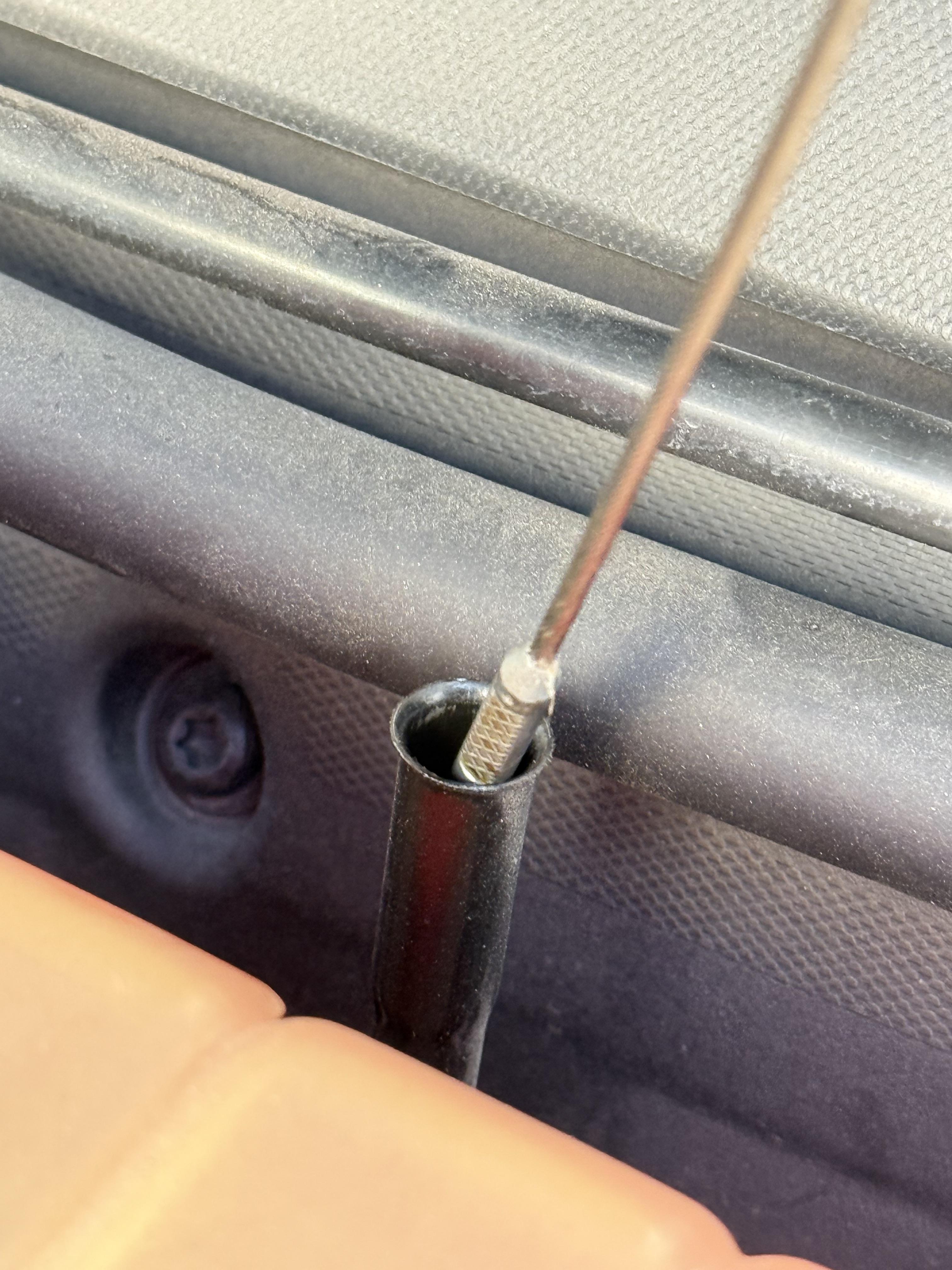

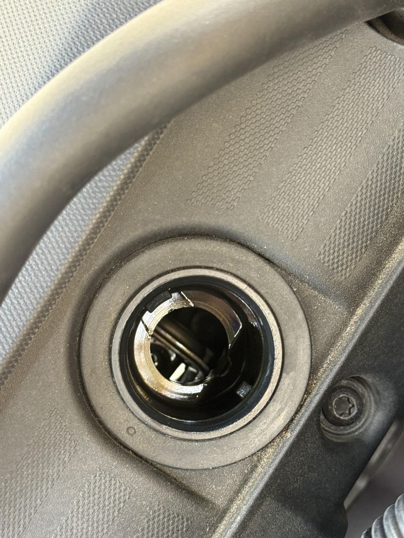

안녕하세요.
엔진오일 교환하기 전 오랜만에 딥스틱게이지를 꺼내봤다가 충격을 받아 글을 씁니다…
평소 고rpm을 어느정도 쓰는편이고, 엔진오일 교환시기가 살짝 지난상태긴 합니다ㅠ
(10개월, 7500km주행, 298시간가동)
근데 딥스틱게이지가 아예 안찍히는 수준이네요…
어느정도 줄어드는 현상은 자연스러운걸로 알고있긴하나
딥스틱게이지에서도 약간 타는냄새도 나고
이거 큰 데미지가 있었을까요?ㅠㅠ
  • 김상필(서해) | 2024-11-23 14:22
오일이 좀씩은 줄긴 하던데 ....
  • 김도영(SunShine) | 2024-11-27 11:36
일단 오일이 딥스틱에 뭍어만 있으면야 오일로 인한 트러블은 없을껀데, 오일이 왜 줄어들었나 이유를 살펴보셔야할듯? 블로바이가스가 많이 나온다면 오일을 먹은거일테고요. 일단 닷한번 채우고 주행하며 채크해보시는게 좋을듯합니다.
  • 김보겸(개미리더) | 2024-11-29 13:55
전 차주가 어떻게 관리 했을지 모른다면, 엔진 오버홀 하실 때가 된듯 하네요.
실린더 내부에 내시경 카메라 넣어서 내벽 스크레치 확인해 보시고 문제 없다면 오일 채워서 레벨링 보신후 주기적으로 점검하셔서 엔진 오일 소모량 추이를 보시죠.
소모량 추이가 크다면 들어내고 오버홀 하셔야 할것 같습니다.
  • 이효행(은빛노래) | 2024-12-12 04:33
경험상 5천? 정도 이후부턴 줄더라구요
물론 여러가지 변수에 따라 다르겠지만..
제경우엔 그렇습니더~
5천이후 2천키로 정도에 약 500미리 이상 줄어드는 느낌
