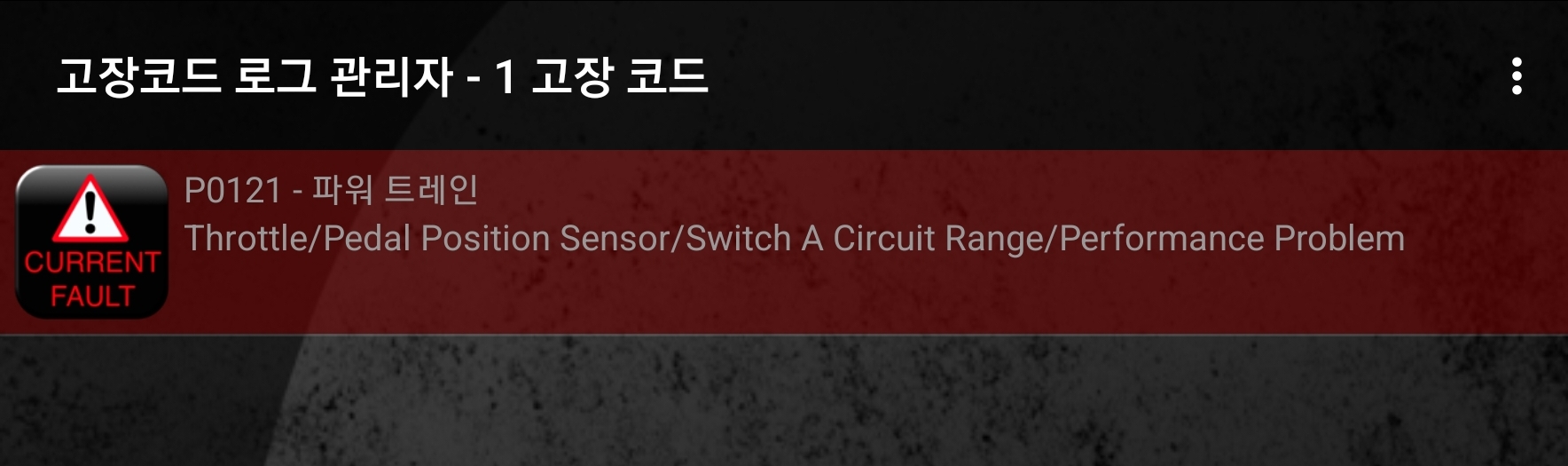

증상은 4기통->8기통 전환시 울컥거림, 변속, 노면 충격시 가끔 울컥거림....
쓰로틀쪽이면 크리닝 아니면 센서교환으로 해결 볼 수 있는걸까요 ㅠ
  • 김도영(SunShine) | 2023-01-04 09:34
일단 스로틀 쪽이니 청소해보시고 안되면 스로틀 통으로 교환해보셔야할듯합니다.
  •  김종환(냐루가) | 2023-01-04 09:53
       감사합니다 ㅠ 하나씩 해봐야겠네요...
  • 김종환(냐루가) | 2023-01-07 08:05
직영 입고 후 점검해보니 스로틀에 카본 누적으로 작동이상이 있었던것 같다고 하네요... 스로틀 탈거 청소로 컨디션 회복했습니다!
