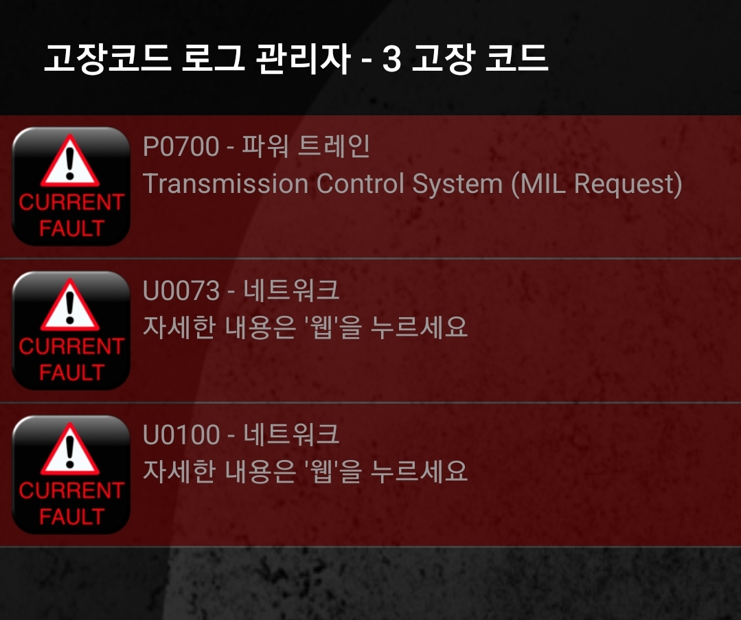

파워스티어링 경고랑 스태빌트랙 서비스 뜨면서 엔진경고등 뜨길래 obd물려서 진단해봤는데요
생각지 못한 미션쪽 고장코드가...?
카센타 가서 어느쪽 봐달라고 해야할까요... m2나 센터입고 시키면 좋겠지만 너무 머네요 흑흑..

0700 하위에 에러코드가 더있는데 그걸 알아야 정확합니다.
일반적으로 젤 많은게 미션오일온도센서 고장이고 간간히 솔레노이드 고착 경고등도 보입니다.

       윽 솔레노이드 고착이면 큰일이네요.. 답변 감사드립니다 ㅠㅠ
