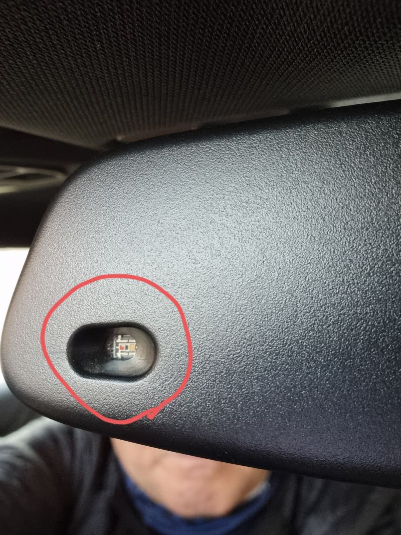

룸미러뒤에 이것이 무엇인가요 ?
  • 김도영(SunShine) | 2022-01-09 11:26
거기쯤있는거면 보통 조도 센서일꺼에요.
  • 장재현(맥스) | 2022-01-09 11:29
네~ 고맙습니다 즐건 주말되세요 ^!~
  • 김보겸(개미리더) | 2022-01-10 10:16
눈부심방지 룸미러의 작동 조건을 탐지해내는 전방 조도 센서 입니다.
룸미러의 거울면 안쪽으로도 조도 센서가 있어서. 전후 조도를 비교하여 현재 야간인지? 뒷차의 헤드램프 광량이 너무 밝은지 판단하게 됩니다.
