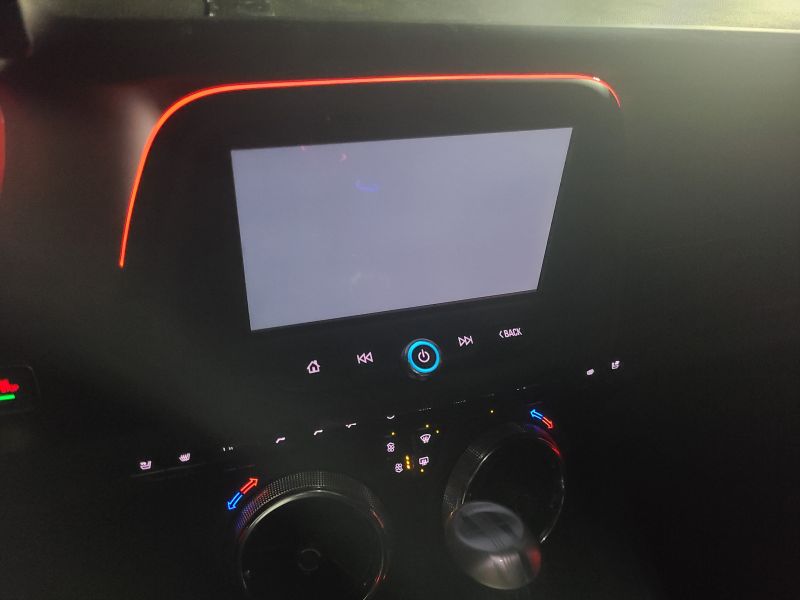

볼륨 조절, 전원, 후방카메라는 잘되는데 그외 다른것들이
다 안됩니다 시동끄고 전류차단될때까지 기다렸다가 다시 시동걸어도 마찬가지고 센터가서 배터리 빼고 다시연결해도 안고쳐지네요... 어떻게하죠..???

모듈나간거같은데.. 이런건 큰 센터 가보시는수밖에 없어보입니다.

       모듈교체비용은 얼마나하나요..??
  •   김도영(SunShine) | 2022-01-06 18:04
        80인가쯤 한거같아요. 재프로드래밍도 필요해서 센터서밖에 못하네요...

  • 이강혁(케서린아빠) | 2022-01-07 11:14
센터 보다는 디스플레이 전문 쉐보레 공식 수리점
있습니다 지역마다
공임까지 83만원 들었어요
