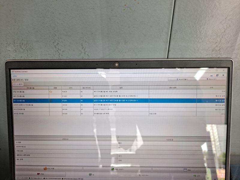

안녕하세요.
20년 2월 출고후 이상없이 주행하다가
차량에서 이상소음이 발생했습니다.
주파수 안맞을 때 나는 노이즈처럼 간간히 들리다가,
갑자기 엔진경고등이 떠서 급한대로 근처 정비소에서
고장코드까지만 확인했어요.
주행을 해도되는지 확인이 필요해서요.
수원서비스센터갔는데
예약이 많아서 10월 8일로 우선 예약을 하고왔는데,
그때까지 소음이 계속나는게 괜찮을지,..
근처 정비소에서도 소음 확인은 못했어요
나다 안나다해서요..
허브베어링 문제일 수도 있다는 것도 보긴 봤는데,
주행중에 나다가 정차하면 정차중에도 나고,
또 소리가 지속적으로나는게 아니라 확인이 어렵네여ㅜㅜ
출퇴근용으로 운행하고 있긴한데,
정비예약된 날짜까지 운행해도될까요?
스샷은 정비소 고장코드이고,
주행하는데는 문제 없을것같다는 의견을 주셨어요.
소음간헐적 발생(2-3일, 정비예약) -> 엔진 경고등 점등 -> 소음 발생 주기 및 회수 증가
직영점에가야 as기간 보장 가능해서 걱정 되는 마음에 질문 드려 봅니다.
(소음은 2천 이하에서 발생하는것 같아 현재 메뉴얼로 2천이상유지하면서 주행하고 있습니다.)
  • 김도영(SunShine) | 2021-09-26 21:19
에러코드로 봐서는 뒤쪽 afm 밸브의 고장으로 보입니다. 4기통 변환밸브요
  •  한일섭(슬픈우리) | 2021-09-26 21:45
       아, 답변 감사합니다.
경고등은 괜찮겠네욤.
소음만 확인이 명확했으면 좋겠는데
이주일 정도타야되는데 걱정이네요ㅜㅜ
