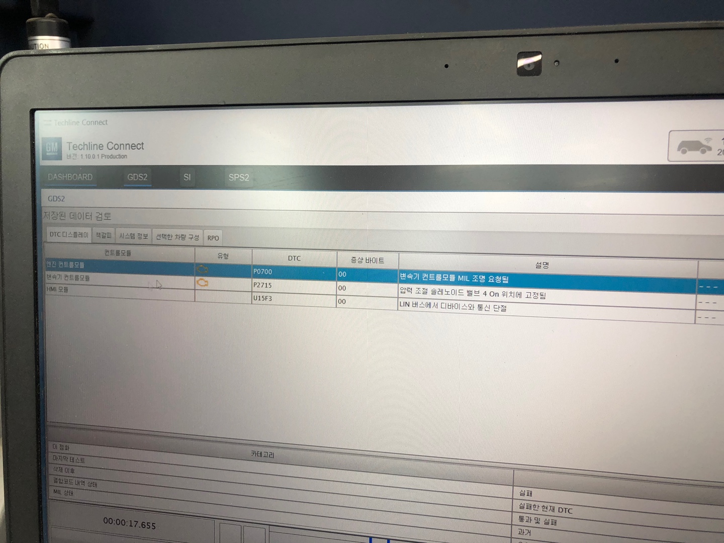

그래서 다음 주 월요일에 가려고했는데 17일 어젯 밤 주행중 엔진경고등에 불이 들어오더라구요
그래서 18일 오늘 아침에 진단기만 꽂아보려고 공도지정사업소가서 확인해보니,
이와 같아서 이쪽 지역에서 카마로 정비를 못하는만큼 혹시 카마로 부품수급이어려울까봐 수원사업소 담당자분께 알려드렸습니다
근데 그냥 와서 점검받아보라고 하셨습니다
문제는 지금은 경고등이 꺼졌다는겁니다... 경고등 하루하고 반나절 켜져있었어요

  • 김도영(SunShine) | 2021-06-18 20:39
솔밸브 고착등의 문제인거같네요. 가장 간단하게는 클리닝모드밋 패스트런모드로 함 돌려보는것이고 그다음은 미션오일 필터등의 교체와함께 한번 순환으로 돌려보는것을 생각해보시면 될듯합니다. 이야기를 어찌하느냐에따라서 사업소에서 교환해주고요. 경고등으로 당장 큰 문제는 없으니 살살 주행하시면 되지만 장기간 데미지가 쌓일수있습니다.

  •    남형우(Bumbum) | 2021-06-22 12:01
         오늘 쉬는날이라 수원사업소왔습니다
저사진 보여드리니까 부품 구해보신다고 기다리라해서 기다렸는데
미션오일이 아니라 미션을 통으로 교체해주신다고하시네요
정확한 이유는 모른다고하셔서 나중에 더 물어보고 후기 올리도록 하겠습니다
근데 미션만 통으로 갈면 상관없을까요.. 갑자기 무섭네요 ㅠㅠ
