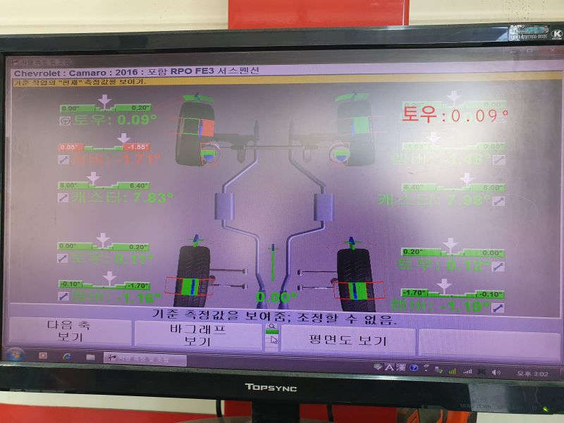

얼마전 신갈타이어xx에서 얼라이봣는데
얼라이로 인해 갑자기 차가이리털릴수잇나 의문이드네요.
저속코너에서도 영상10도인데 미끄러지더라구요.
얼라이세팅값은 순정세팅값으로 맞춰주셧는데
어떤분말로는 현재 휠,타이어 사이즈도 zl1순정휠에 타이어 285 305세팅되어잇고 bmr 다운스프링 및 스트럿바,스테빌등등 하체보강되어잇기때문에 얼라이세팅값을 순정으로적용하면 안된다는데  맞는말인가해서요. 타이어는 ps4s이며 편마모없구 트레드도 많이남앗습니다.

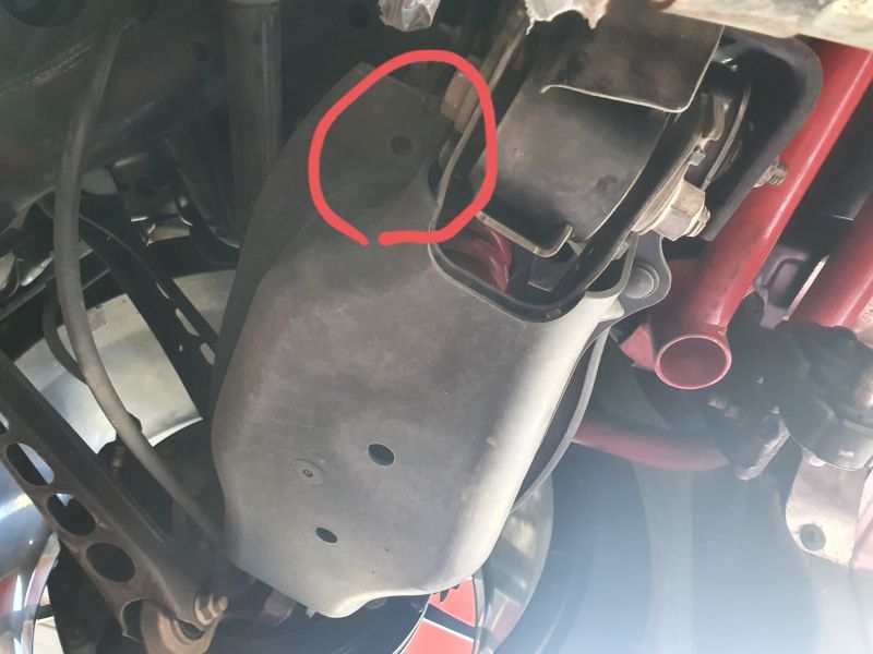

아그리구 하체에 이볼트가빠져잇다고하는데 이거 품번아시는분잇으시면 댓글좀부탁드립니다ㅜㅜ

우리나라 수입된 카마로는 FE3 이 맞고요, 사진을 보면 전 캠버가 좀더 들어간것빼고는 문제없는 수준으로 보이네요. 스트럿바, 스테빌은 얼라이먼트 보시는거와 상관없습니다. 다운스프링하면서 정렬이 틀어지긴하나 문제삼을 수준은 아니라고봅니다. 뒤에 볼트가 아니라 리테이너 또는 클립? 이라는 플라스틱 고정키 입니다. 로워암커버 고정키가 빠진것같네요. 10도라고 해도 노면상태, 타이어온도에 따라 다릅니다. 좀더 타보시면 지켜보세요.
