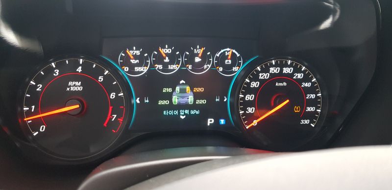

타이어 공기압 경고등이 뜨네요 조수석앞  한쪽이 근데 공기압다시넣고  적정한데 경고등이 조수석앞쪽이 계속뜨네요 센서문제일까요 센서문제라면 제가사는곳이 지방이라 일반쉐보레 서비스센터에서 수리나 교환가능할지 걱정입니다 아시는분 답변 부탁드려봅니다 꾸벅ㅜㅜ

냉간시인지, 주행후 인지는 모르겠으나...
kpa로 220이면 조금 적은듯 한데요.
공기압을 조금 더 채우고 주행 좀 해보시면 어떨까요?
열간 시 공기압이 좀 오르니, ,
겨울에 저는 240-245 kpa(35 psi) 정도로 채우고 다닙니다.
공기압은 항상 조금씩 바뀌어서 표시가 되는 만큼 조금 더 채우고 주행해보심을 먼저 권장드립니다

저도.. 비슷한 증상으로 단톡방 많은분들한테 조언들은 결과, 위 덕훈님 처럼 공기압을 조금더 채우고 다니니까 안뜨더라구요
220은 작은듯 하구요 235~40 사이가 적당한 것같습니다. 33psi 가 240 정도나오더라구요 참고하세요

네 지금 시동걸고 다시보니 없어졌네요^^~감사합니다
