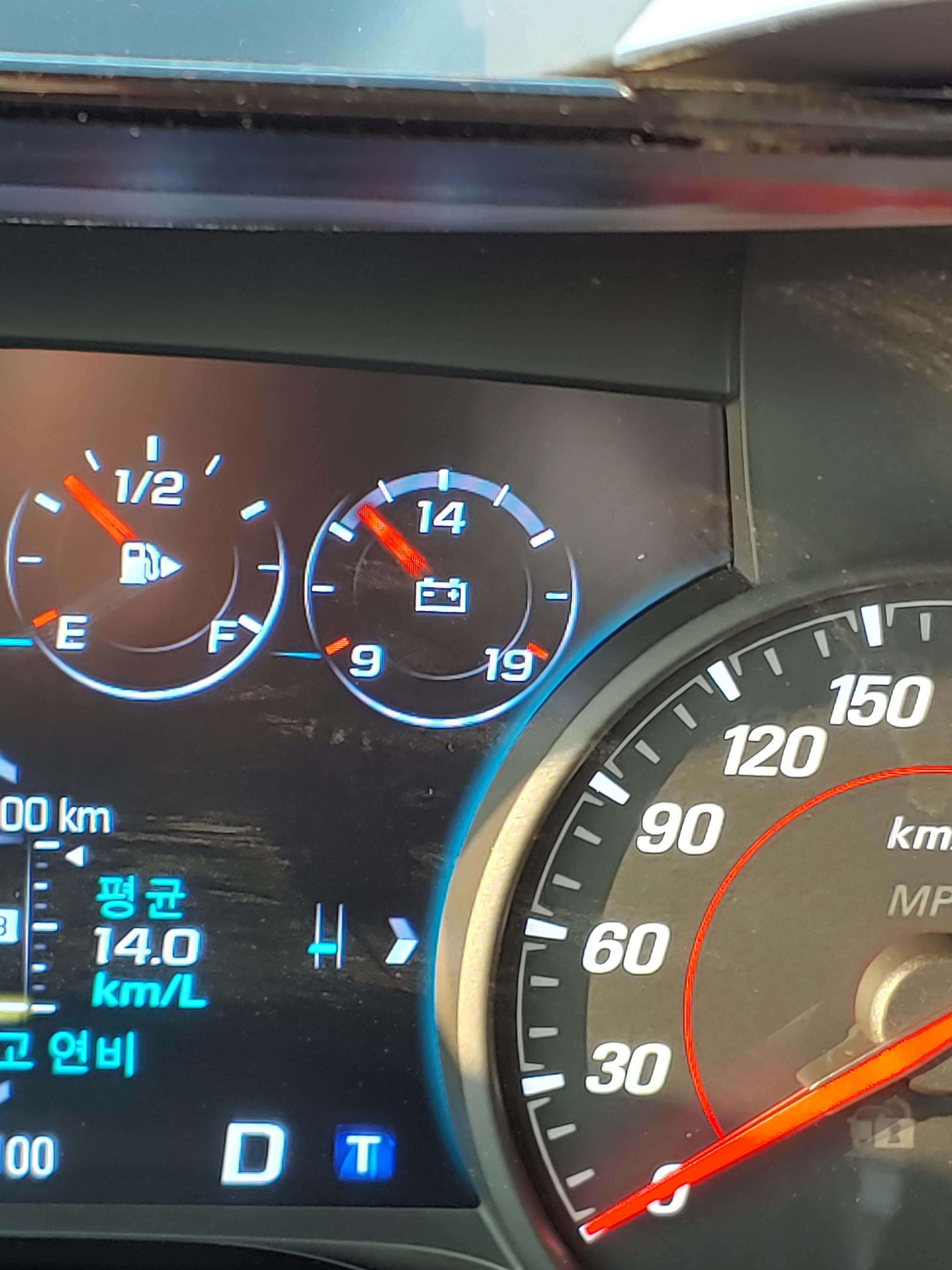

이번 추석때 참 이상한걸 느끼게 되어 질문드려요
정확히는 작년 추석 부터 엿지요
장문의 글 요약 사항
밧데리 충전이 이상할 정도로 느려 차량 발전기나 벗데리 충전기에 이상이 잇을듯 함...
문제는 낮은 키롯수와 연식....
그리고 운행을 많이 하지 않음....
어디 부분에서 문제일가에 대한 고견을 알려주시면 좋겟습니다.
1년간 꾸준한 추적 이라고 할가요 ㅎㅎㅎ
문제점 : 밧데리가 전날 까지만 해도 완충을 확인 하엿는데
담날 기동 후 밧데리 충전이 굉장히 더디며 완충까지의 시간이 굉장히 오래걸림
이 문제 점 입니다.
먼저 제 차량 스팩입니다.
카마로 ss 순정
17년 4월 인수 20년 3월 4월경 만 3년만에 밧데리 신품으로 교체
단 1개도 튜닝을 하지 않앗고
블박등 전자 장비 추가 사항도 없음
운행은 2주나 3주 간격으로 100키로 이내 이외로 운행을 함
일단 운행시 완충된 스마트폰으로 안드로이드 오토 기동 네비활용
이외에는 에어컨 및 통풍 시트등 기동 및 사용치 않니하엿음
사진 1
전압이 14볼트 언저리 밧데리충전 일시
사진 2
완충 후 내려간 전압 12볼트 언저리의 상태
이번 추석 처럼 시골집에 가려면 키로수가 많이 나오니 이럴때 측정이 참 용이 하드라구요
고속도로에서만 120 키로 운행 국도는 40에서 50여키로 운행을 하고 안 막힐시엔 2시간 30분 정도이고 막힐시엔 3시간 30분은 넉근히 잡아야 하지요
일단 추석 첫날 내려갈시 입니다 총 운행시간이 3시간 30분이 넘는 운행 서해안고속도로 특성상 서평택의 고질적 막힘이 잇엇고
총운전 시간 동안은 사진 1처럼 충전 상태만 유지됨
일단 3주만에 기동이니 충전을 할거라고는 생각 하엿으나 생각 외로 도착하여도 그림 2처럼 완충되어 냐려가질 않음
막히는 구간 제외 100에서 110키로 정주행 유지
추석 당일 운행
총 100여 키로 운행
이 때 운행 중간쯤 사진 2번 처럼 게이지 하락을 목격 및 집 주차장 도착시 게이지 동일함을 확인 함
추석 후 올라올시
전날 시동 정지 후 만 12시간 정도만에 시동
사진 1번을 다시 확인함
처음엔 조금 잇다 내려오겟지 란 생각을 하엿음
하지만 사진 2번으로 내려올때는 도착 하기 2키로 정도 전에 게이지 하락을 확인함.
총 운행 시간 2시간 20여분 소요
100키로 크루징 및 추월로 인한 간헐적 엑셀링
이 점만 봐도 차량 발전기 쪽에서 제대로 충전을 못시켜주는건지
충전기에서의 문제인지 가늠이 쉽지 안내요
작년 부터 확인되엇고 지엠 차량 특성상 전자장비들이 전압 전류에
많이 민간성을 탄다는건 알고 잇엇고 작년부터 어느정도 차량 부조 현상을 느꼇으나 올해 초 밧데리 교체 후 그런 부조 현상을 느끼진 못해 하엿으나 이상할 정도의 느린 밧데리 충전 속도와 제가 예전에 올렷던 게시물중 미국에서의 엔진 룸 내부 설계미스로 안한 전장제품의 절연 파괴등으로 수명이 엄청 댠축되는것과의 연관이 잇을가 ...아니면 단순 제품의 고장인가 라고 생각이 들더라구요
많은 분들의 고견을 듣고 싶습니다.
  • 김철기(달구지) | 2020-10-02 11:57
마로 알터가 14볼트기준 최소의 전압이 아닌경우 일을 안하는걸로 알고있는데요. 정상 같은데요.
게이지상 14기준 이상으로 유지되는게 베터리불량이나 알터 문제로 자료를 본듯한...

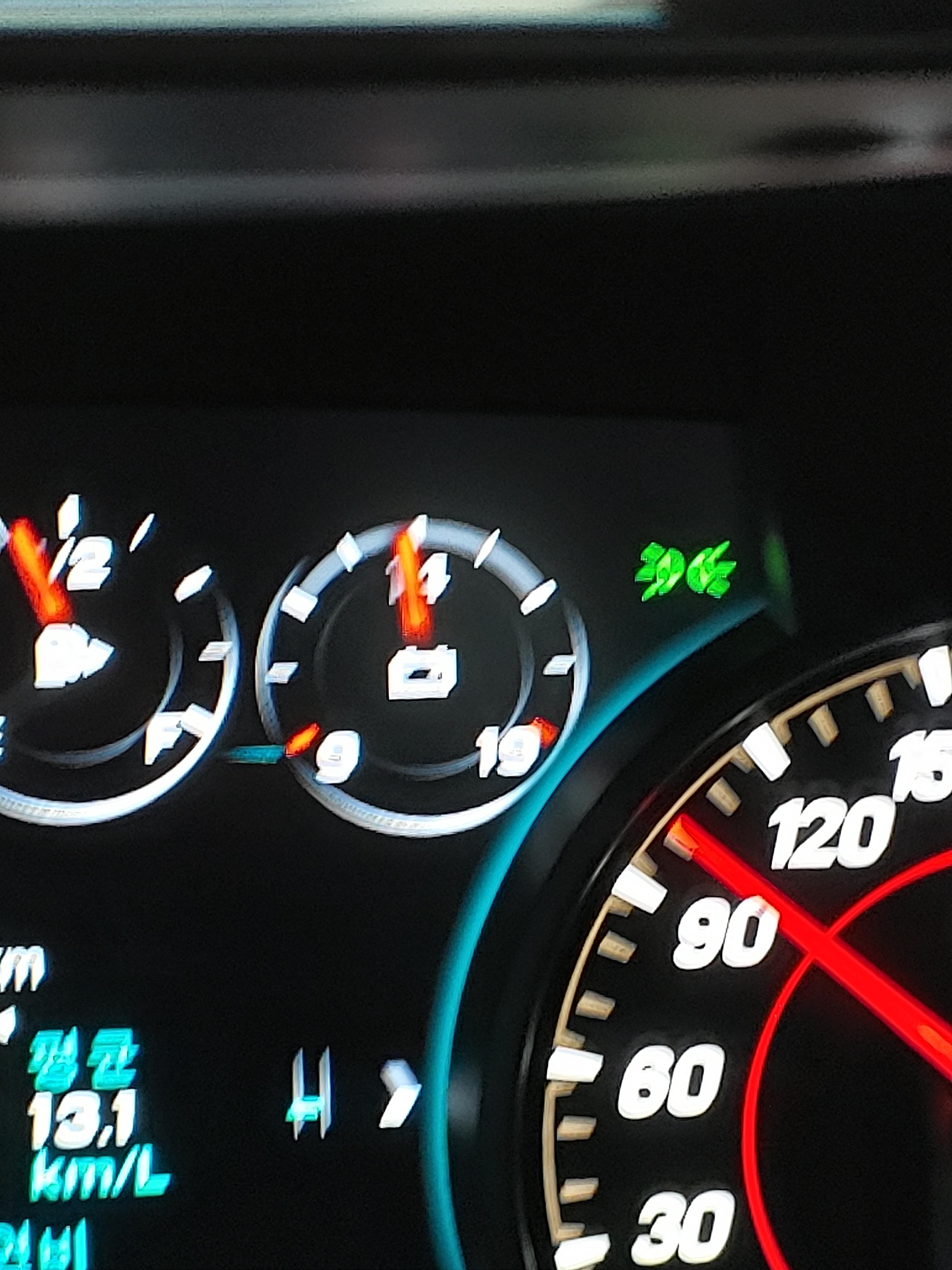

  •  김상필(서해) | 2020-10-02 13:59
       14 표시가 원래 넘어 잇는지 1시간 반만에 찍은거가 14 바로 밑 사진이네요 배터리는 교체 한지 얼마 안된거다보니 배터리 충전 시간이 너무 오래걸려요
얼마전에 미국에서 발전기등 엔진내부 전자 기기 성능에 대해 구조적 문제라고 소송을 한다는걸 봐서욥 산지 3년만에 고장이 날수도 잇지만 이런게 다수가 되 버릴가 해서요 다른분들은 어떨가 하네욥
  • 박정환(가죽줄) | 2020-10-02 18:27
지극히 정상입니다. 배터리 상태가 좋기때문에 충전이 간헐적으로 될뿐입니다.
  •  김상필(서해) | 2020-10-02 20:04
       음 그런가요
충전이 다되어서 안되엇던게 그 전날인고 다음날 충전 시간이 2시간넘어서요 12시간만에 시동인데 너무 길다 느꼇네요
  • 이정현(A메로메로A) | 2020-10-03 07:14
저도 휴가가는도중 동일증상있어서 알터문제인가싶었는데
다음날되니까 다시 13~14유지하더라구요~ 자주안타서그런가싶기도..
  •  김상필(서해) | 2020-10-03 10:30
       넵 그래도 완충 된듯하게 전날에 낮게 전압이 떳는데도 다음날인데 저리 오래 걸리다니에 더 놀라게 되엇어요
  • 임자성(8기통) | 2020-10-12 19:28
저 회색구간 사이에만 있으면 정상이라고 봅니다. 요즘 알터 똑똑해서 지가 충전하고 쉬고 한다고 하네요!!
