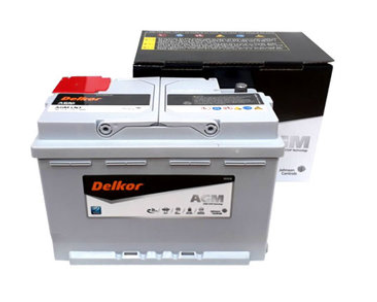

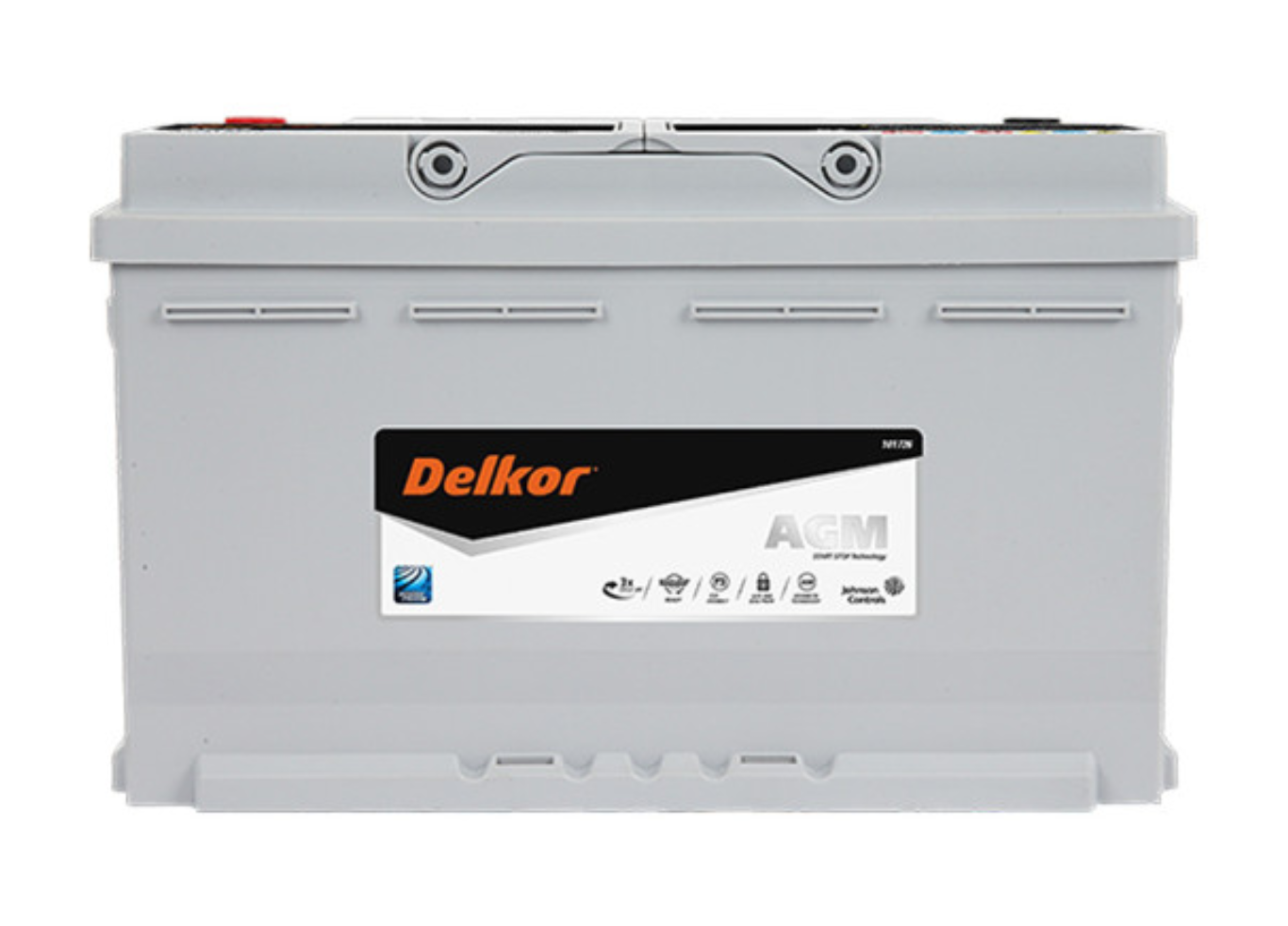

마로 배터리 새걸로 바꿔볼려구 준비 중입니다
순정규격이 AGM LN3(AGM 70Ah) 인것은 아는데요
억지로 구겨 넣으면 AGM LN4(AGM 80Ah) 배터리가 들어가는지 궁금해서 여쭈어 봅니다
  • 임자성(8기통) | 2020-09-19 22:01
순정이 빠듯하게 들어가는걸로 기억해요. 아마 안될듯싶은데요??
  •  최재훈(쵸이) | 2020-09-19 23:01
       말씀 감사합니다
임자성님!!
깨끗이 포기해야 겠네요
혹시 어떤 방법으로 개조해서 넣은 분이 계실까 해서 글 올려 봤는데 아무 말씀 없는것으로 보아 안되는 모양 입니다
  •   임자성(8기통) | 2020-09-21 21:25
        예전에는 한단계 올리고자 업들 많이하셨는데 요즘은 거의 동일규격으로 장착하시는것같습니다.
제 기억이 맞다면 안맞을거라보고요. AGM이라 성능도 좋으니 굳이 큰 규격 장착안하셔도될것같습니다. ㅎㅎ
  •    최재훈(쵸이) | 2020-09-22 09:39
         감사합니다~
임자성님 댓글에 마음이 더 편안해지네요
이번에 교체하면 당분간 배터리는 잊어버리겠죠 ^^
