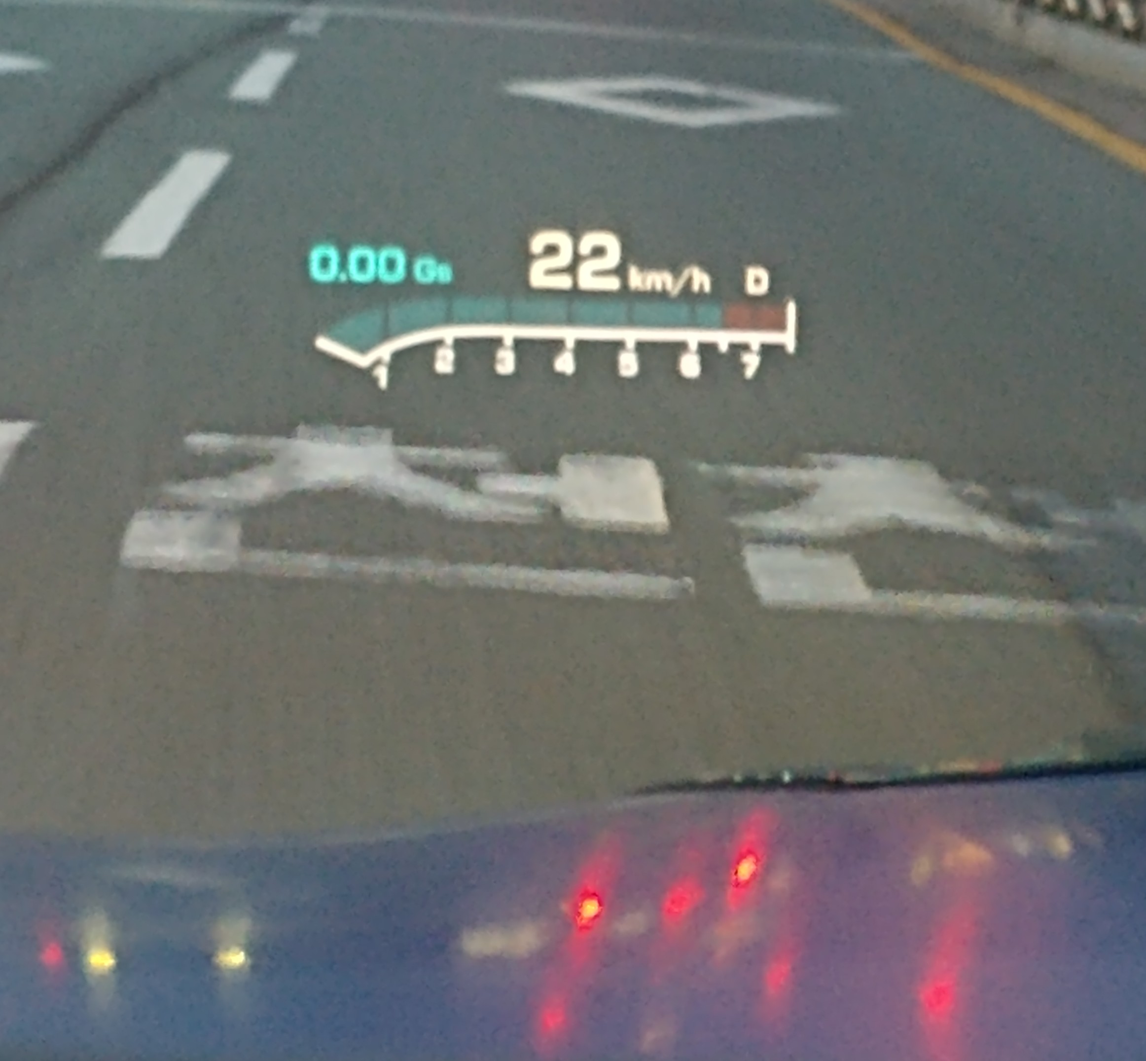

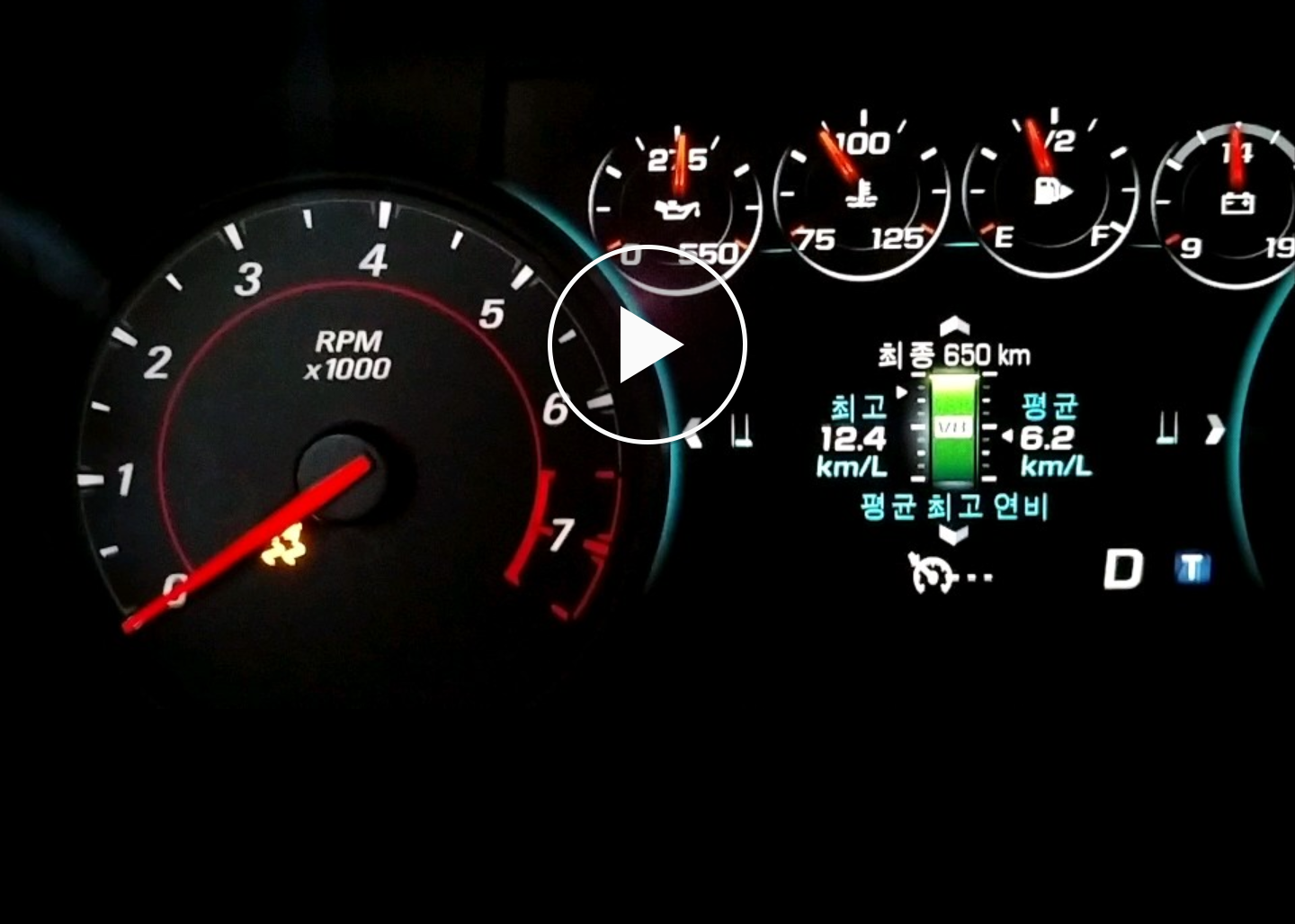

두달 전부터 시동을 끄구 얼마지나지 않아 다시 시동 걸일이 있으면 뭔가 엄청난 부하가 걸린것 같이 힘겹게 플라이 휠이 돌다가 시동걸리는 현상이 생겼는데(얼마전 미국에서 GM 상대로 소송한다는 현상과 같은 증상 인것 같습니다: 엔진 열 때문에 전장품이 데미지 먹는 다는)
시간이 흐를수록 그 주기가 점점 짧아지구 힘겨워 하는 현상이 뚜렸해지다가 결국 오늘 최악의 상황이 발생되었습니다
퇴근길 정체에 잔뜩 열받은 엔진을 끄구 잠시 10분 정도 볼 일을 본 뒤 다시 시동을 걸었는데
보통은 힘겹지만 멈칫 하다가 부릉~ 하구 시동이 걸리는데
오늘은 마치
전기모타가 과부하 걸려 Trip 직전까지 가다가 모타가 소손되기 직전 겨우 정상 회전하듯
정말로 힘겹게 시동이 걸렸습니다
그리곤 그 후로
차가 완전히 이상해졌습니다
◆ESC 경고등이 뜨면서 차가 부들부들 떨구
◆rpm 게이지가 작동하지 않으며
◆HUD 쪽에두 rpm 표시가 뜨지 않습니다
◆그리구 평소 유압계 바늘두 정상 위치에 고정되어 거의 움직이질 않았는데 지금은 가속 페달 밟는 양(rpm)에 따라 춤을 춥니다
아까 힘겹게 시동이 걸리면서 뭔가 단단히 문제가 생긴것 같습니다

※ 이 현상을 동영상 찍었는데 여긴 안 올라가네요
