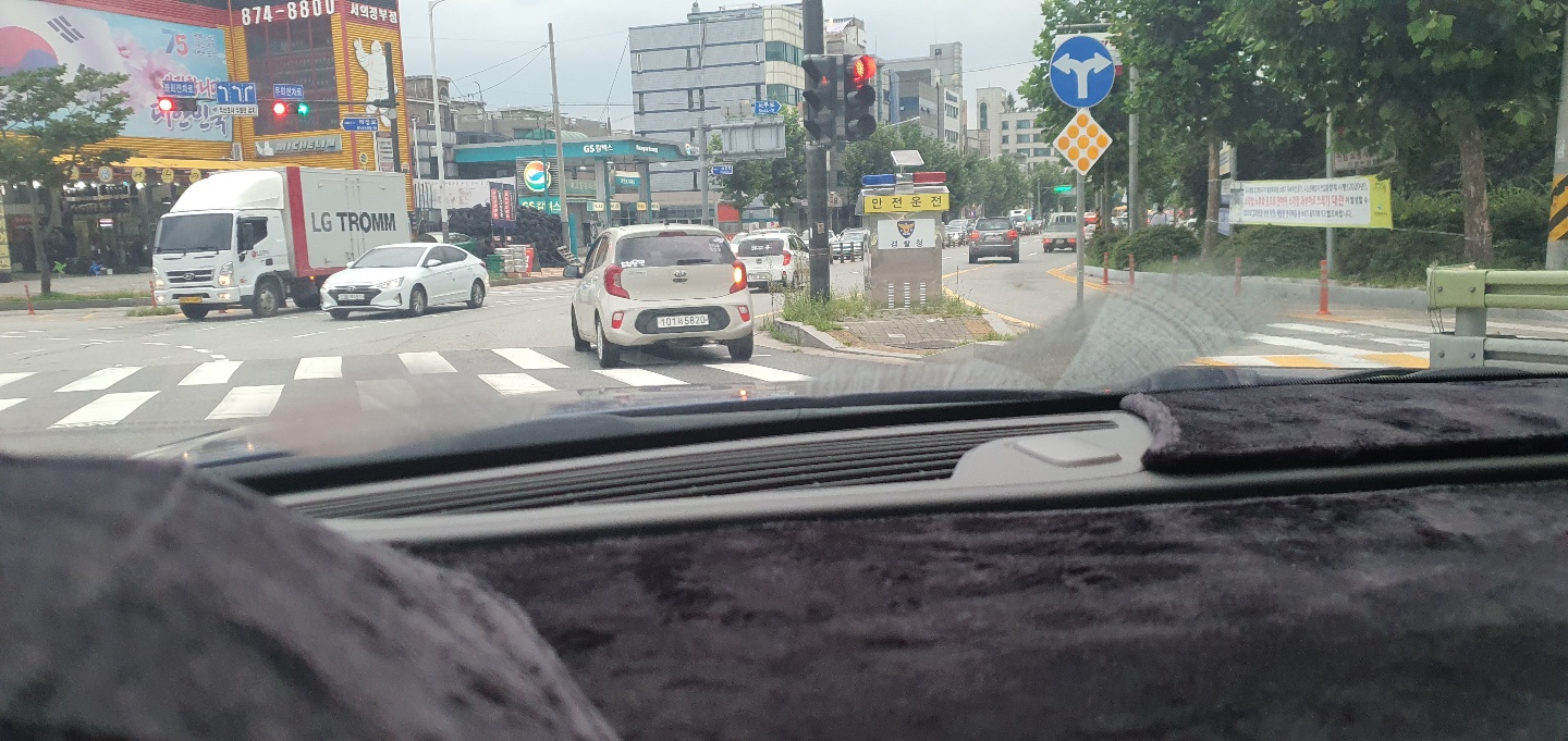

에어컨을 키고 가는데 분면 전면유리를 하지도않았는데 유리에 서리가 끼네요 ㅜㅜ
저만 그런가가요???
다들 그러시나요?????

네 정상입니다 모둔 개폐구는 100프로 안 닫혀요....
어느 년돈가 부턴가 일산화탄소 머시긴가로 외기 차단율을 100프로 못하게 한다고 알고 잇어욤

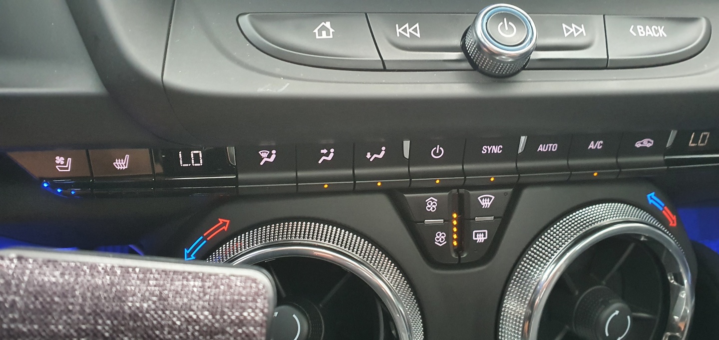

온도를 22~24도로 해놓으면 좀 낫긴 합니다..
저 부분을 수건같은걸로 덮어놓는분들도 계시구요 ㅎㅎ

24도 오토로 설정하시면 안생깁니다.
23도에는 외기온도에 따라 생깁니다. ^^
풀오토에어콘은 온도만 설정하시고 Auto 버튼 한번만 누르면
알아서 척척 작동됩니다.

저 쪽 송풍구로 나오는 찬바람때문에 유리 바깥쪽에 습기가 응결되어서 그렇더라고요. 그래서 송풍구로 세어나오는 찬바람과 상온과의 온도차를 가급적 줄여 주는게 관건 입니다
