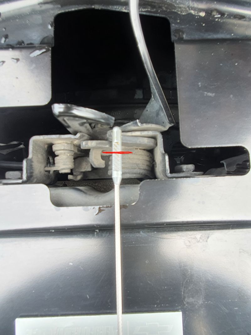

안녕하세요 충북에 거주중인 카마로 회원입니다!!
평소에 드래그, 롤링,을 자주 하는편이고
거의 매일 늦은저녁에 운행하며 매번 스포츠모드나 트랙모드로
외곽도로에서 높은RPM으로 주행하는편입니다
매뉴얼모드에서 3000RPM으로 팝콘도 자주 터트리는편이에요
혼자 늦은시간에 외곽타면서 스트레스풉니다..ㅜㅋㅋ
그런데 6월 30일날 사업소에서 순정오일을 교체하고
오늘 7월20일까지 운행을했는데 오일교체후 2300키로정도 탔구요 오일스틱을 열어봤더니 오일이 LOW쪽에 가깝게 찍히더라구요 .혹시나해서 다음날아침에 한번더찍어봤더니 거의 비슷하네요....사업소에서 갈았을때 얼마나 넣었는지 체크를 못해서 아리송합니다... 과격한주행이 오일을 감소시킨다는건 알지만 ㅠ  약간의 얌전운전후 찍어보면 FULL 선까지 오기는하는데...이건 엔진이 움직이면서 찍힌거라 정상적이지 않은건 알고있습니다 ㅠ
누유는 특별히 없구요 K&N순정형필터, 키로수가 6만2천키로라 오일이 감소가 될경우 어느부분에서 감소가 되는지  ,사례가 있는지 좀 알고싶어서 게시글을 작성했습니다! 회원님들 조언좀 부탁드립니다 ㅜㅜ
  • 이효행(은빛노래) | 2020-07-20 08:47
조금씩 줄긴합니다 저도 그래요 ㅎㅎ
  •  이재성(데카드) | 2020-07-20 08:51
       사업소에서 채워준 오일양을 체크를했어야했는데 그러지못하고 감소한것만봐서 약간불안하네요 ㅠㅠ
  •   이효행(은빛노래) | 2020-07-20 10:21
        저는 5천정도 타면 게이지상으로 반칸? 정도 줄더라구요
대략 500미리쯤 되는것 같습니다
  •    이재성(데카드) | 2020-07-20 10:26
         아 그렇군요 어느정도 소모는 있나보네요 ㅠㅠ
  • 임자성(8기통) | 2020-08-28 20:10
딥스틱 윗눈금 아랫눈금 사이가 1리터입니다. 카마로는 약10리터 정도 들어가고요. 밑눈금은 9리터 보시면됩니다.
정비사가 레벨링을 어찌했냐에 따라 다르겠지요. ^^ 과부하 운전을 하시면 당연 오일소모는 있습니다.
저 같은경우에는 9리터만 주입하고 다음날 직접 레벨링합니다. 직접 게이지 점검하시면서 소모량을 지켜보세요.
  •  이재성(데카드) | 2020-08-29 11:02
       감사합니다 회원님!!!!^^
