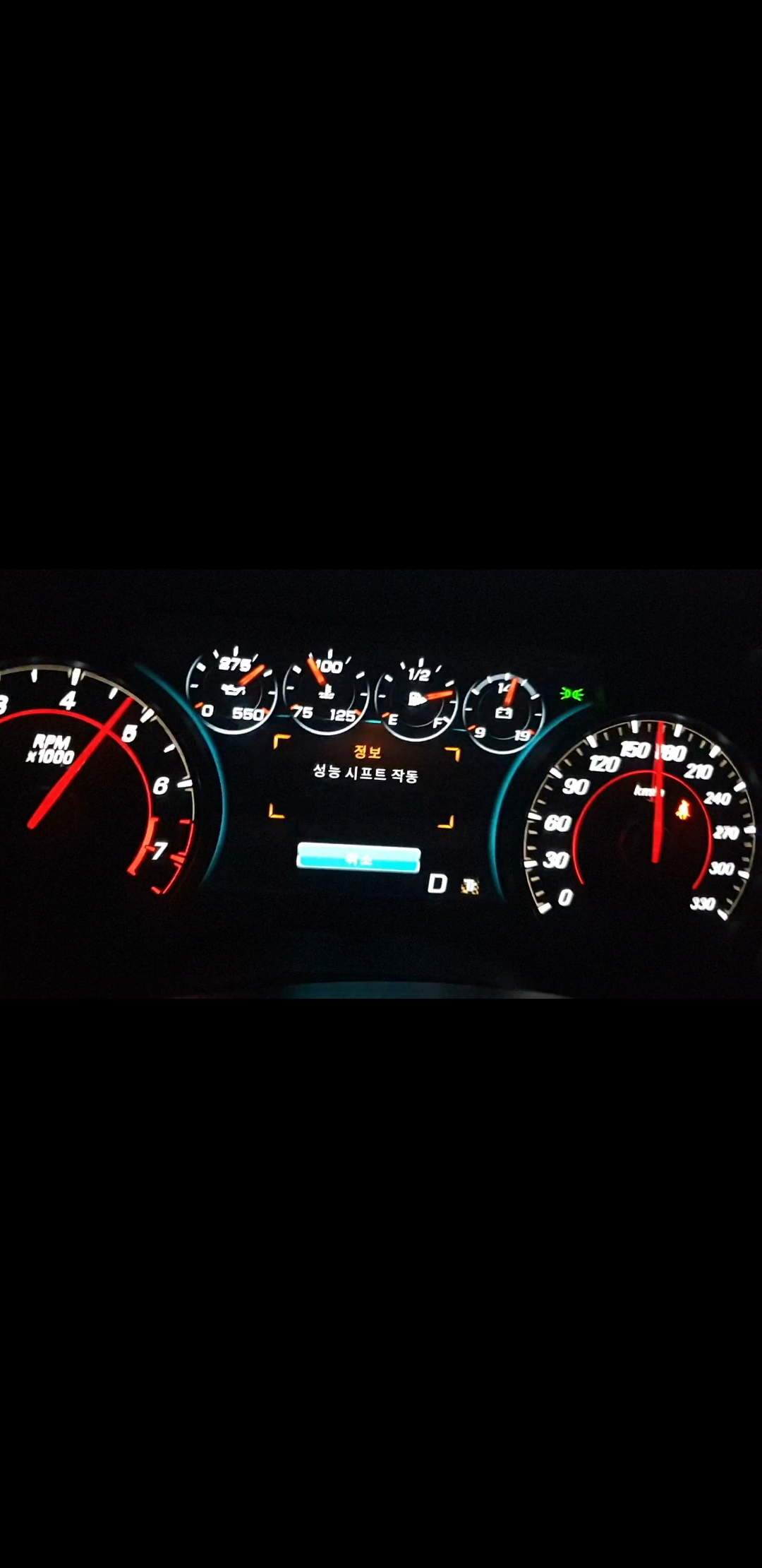

성능시프트작동. 메세지가뜨네요~
이게뭔가요?~~

평소 원능력에 2/3정도 쓰다가 풀파워 쓴다 머 이런 생각으로 보고 잇는 1인 입니다 ㅎㅎㅎ
지극히 개인적 해석이구요
저거 발동 하면 몇가지가 동작하는데 그 이유는 다음분이 설명해주실겁니다 ㅎㅎㅎ

변속속도가 빨라지고 고알피엠 유지 해 줍니다
스포츠모드랑 트랙모드때 악셀 시게 밟으면 가동 됩니당

트랙이나 스포츠모드로 두고 (40키로이상) 주행중 킥다운처럼 꾹밟았다가 떼시면 작동됩니다. 고알펨 사용하며 변속됩니다.

저거 퍼포시프트 작동하면 저의 손과 머리보가 빠르고 정확하게 변속 해주더라구오..ㅎ
