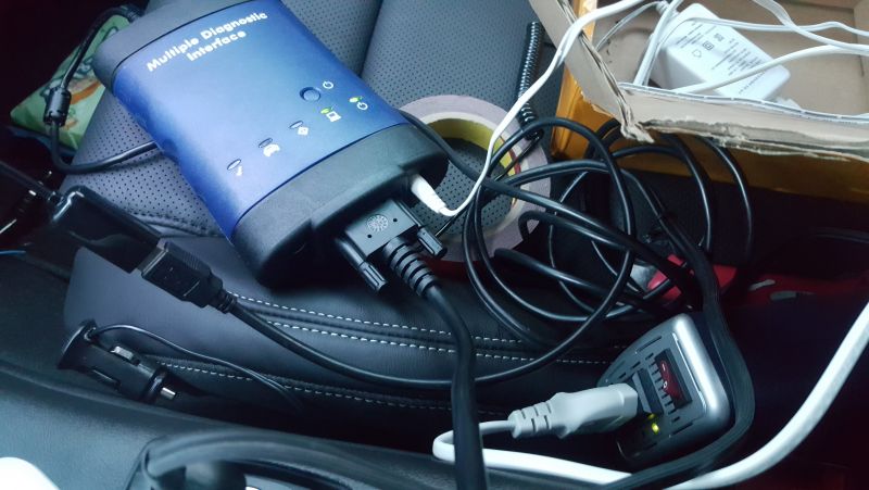

오늘 제가 엠투모터스 방문 예정이라 시흥서 mrc캘리브레이션 벙개 합니다.

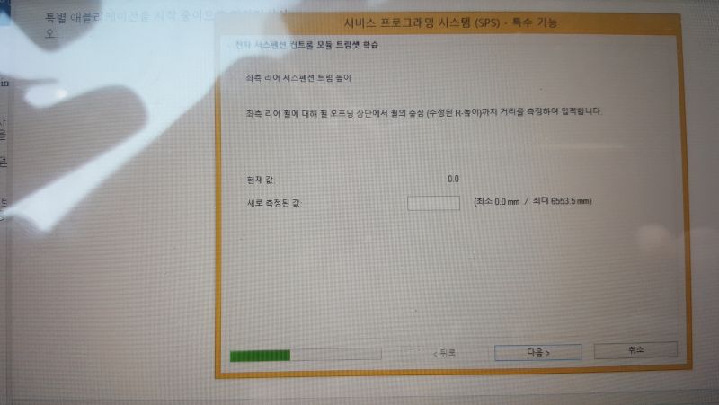

다운스프링 차량들 차고가 낮아진것을 기준으로 mrc 시작 위치 캘리브레이션(조정셋팅)을 해줘야 합니다.
진단기로...
시작지점 등록..
순정이신 분들은 해당 사항 없지만 심심하신분들은 오세요~

가고 싶네요 ㅠㅡㅠ 혹시 아이박 다운 스프링 캘릭 값 좀 알 수 있을까요?
  •  강성준(타이푼) | 2017-02-28 14:12
       줄자로 재시면 됩니다.

캘리브레이션 이라는거 서비스센터에서도 해주나요??
아니면 일반 진단기로도 되는건지 궁금하네요..
모를땐 그냥 탔는데..해야된다니 갑자기 찝찝하네요ㅎ
  •  강성준(타이푼) | 2017-03-03 09:36
       해준다고는 하는데 튜닝한차는 안해준다 하더라구요
해주더라도 유상이라네요.
