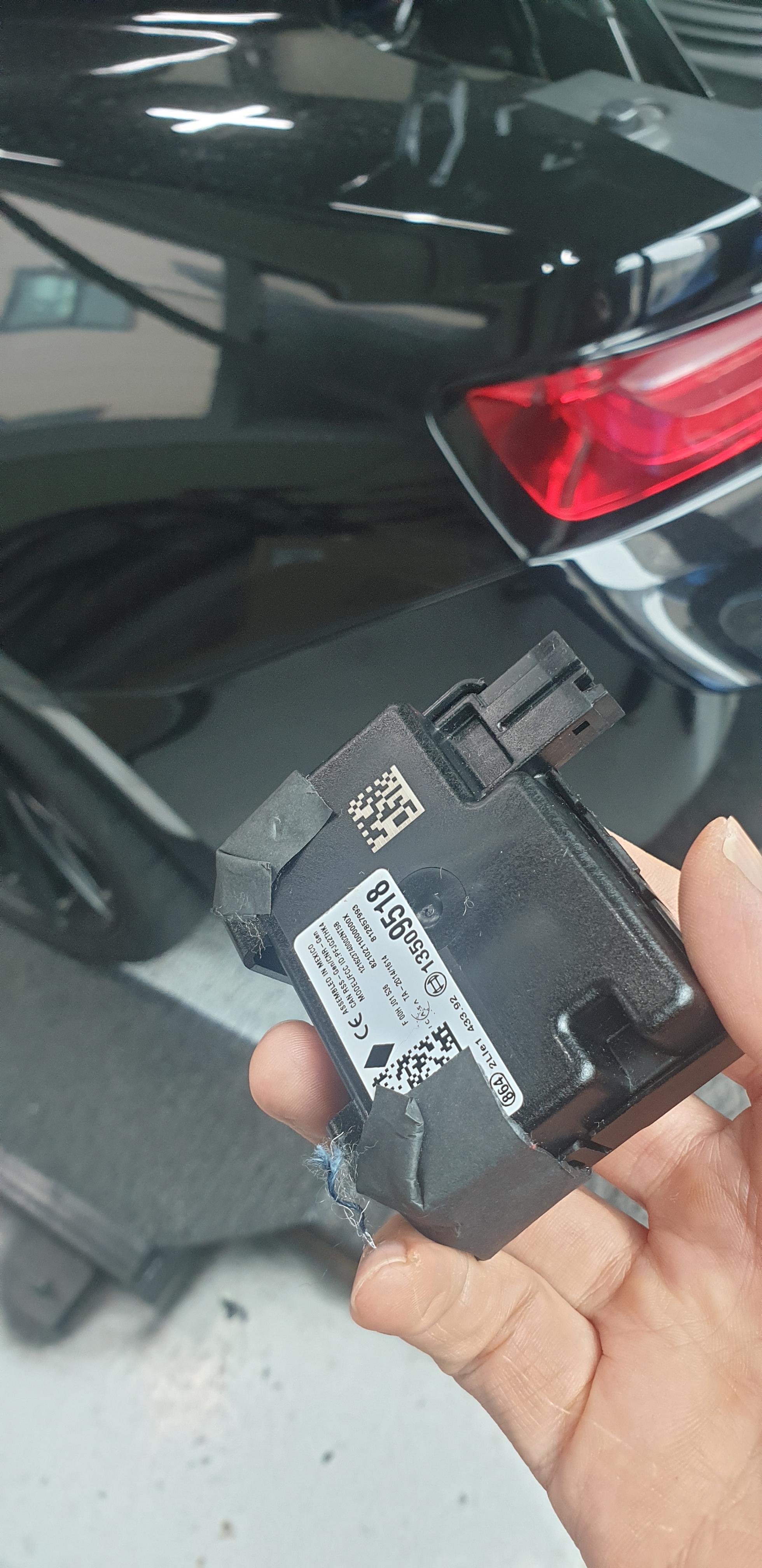

첫번째로 키배터리 교환해보시고
그래도 안된다 싶음 리모컨 수신 모듈을
개선품으로 교환해야 합니다.
이게 증상이 나타난다 싶음 미리 교환을 했어야 했는데
저처럼 방심하고 그냥 타다보면 언젠가 난감한 경우가 생기다가 결국 아주 맛이 가는 사태가...
(보증이 남아있음 무상교환 품목)
다행이 M2퍼포먼스에 부품이 있었기에 바로 해결했습니다.
  • 김도영(SunShine) | 2021-04-12 16:04
부품대는 얼마 안하는데 작업이 거지같다는 바로그거? ㅎㅎ
  • 이효행(은빛노래) | 2021-04-12 17:12
그래서 엠투에는 얼마나 있나요?
저도 해야할듯 싶은디 ㅋㅋㅋ
  •  김철기(달구지) | 2021-04-12 19:30
       사업소보다 재고 부품이 더 많은건 확실합니다.
  •   이효행(은빛노래) | 2021-04-12 19:46
        역시.. ㅋㅋㅋㅋ 예얘해야징~
  • 김상필(서해) | 2021-04-13 15:12
전 예덩에 뒷유리 열선 불량 교체 할때 같이 햇죠 ㅎㅎㅎ
  • 박정환(가죽줄) | 2021-04-14 21:04
뭔가 많이 탈거하지 않고 간단하게 교환하는 방법이 있나보네요.
