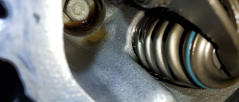

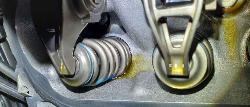

헤드 열어보기 전에 혹시나하는 마음으로 로커암 커버 분리후
육안점검  시도.

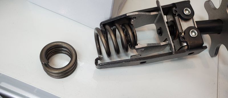

#8 배기벨브 스프링 비정상적인 형상 발견
벨브스프링 파손확인.
벨브스프링 파손으로 인한 탄성계수 저하 로 high rpm시 배기 cam 양정 속도를
따라가지 못하여 long term over lap 발생으로 인한 miss fire 로 추정 됩니다.

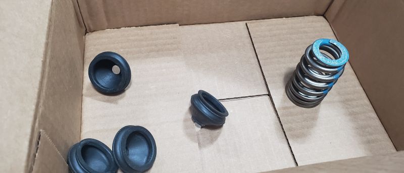

도영형님 긴급 부품 지원 (진짜 다음날 대구 도착함)
헤드 열지 않고 로커암 커버만 분리후 벨브스프링 리무버로 교체완료함.
