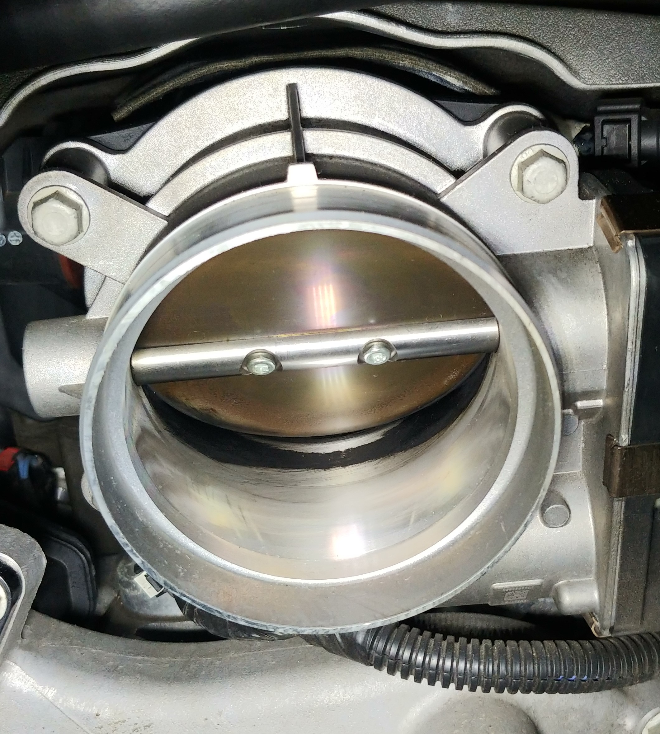

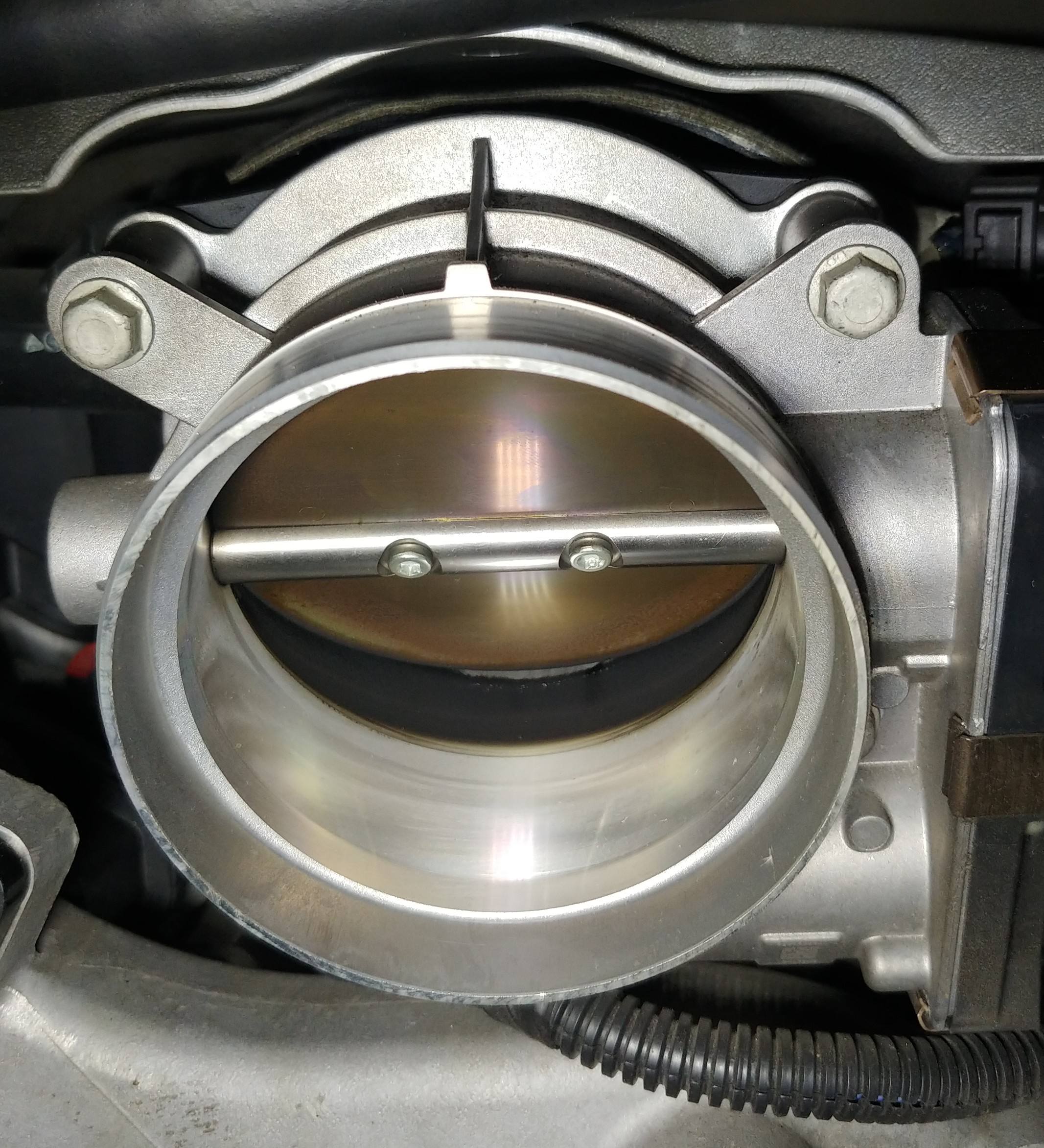

엔진경고등이 떠서 사업소에서 확인하니 "스로틀 위치센서 1 Alarm" 이었습니다
미케닉 말씀으로는 스로틀 바디 부에 Sludge 가 끼이면 그럴 수 있다는 말에 인테이크 배관을 탈거해 점검해봅니다
아니나 다를까
입구가 어마어마 합니다

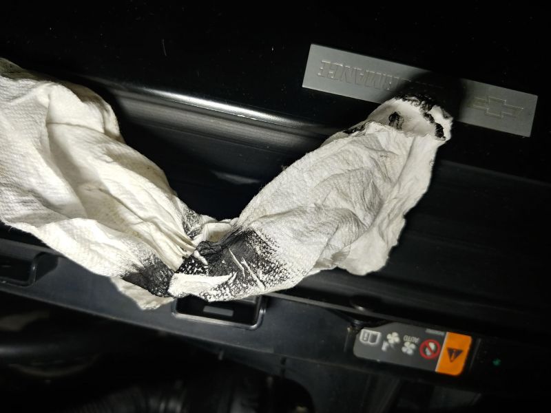

휴지로 살살 닦아보니까 어림두 없습니다
끈적해서 잘 닦이지 않습니다

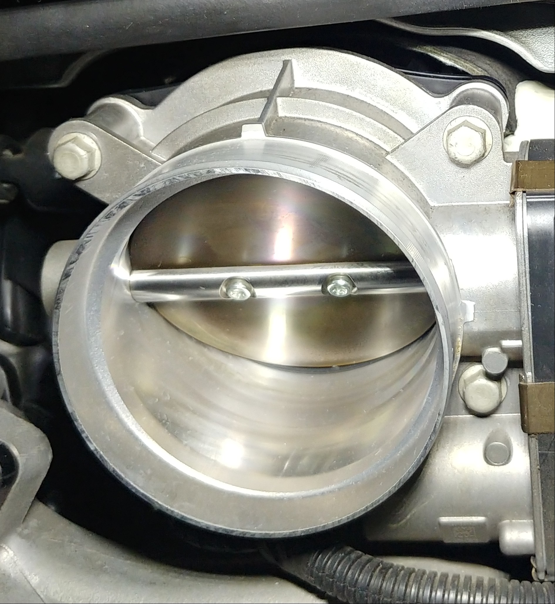

알콜로 열심히 닦은 결과
그런데
이걸로 끝난게 아닙니다
반드시 사업소에 가셔서 "스로틀 바디 Position 재설정"을 하셔야 합니다
아님 청소 과정에서 엔진 경고등이 켜지거나 아이들링 운전시 차량이 부들부들 떠는 부작용을 낳을 수 있습니다
감사합니다
