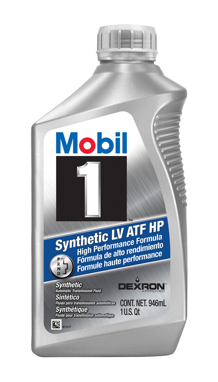

Mobil 1 Synthetic LV ATF HP 124715-1
모빌 놈들 허구헌날 색깔놀이 나 하는건가 했는데
무언가 설명이 좀 더 많이 붙어 있습니다
클러치 떨림 보정이라 하니 일단 센터에 예약부터 잡아보시는걸로
2019 Mobil 1 LV ATF HP(파란색 라벨 포함)
2018년 10월 1일, 개정된 "Dexron Approved" Mobil 1 합성 LV ATF HP에 대한 특수 유체 사양(GMNA-9986555[26])이 도입되었다. 이 수정된 액체는 2018년 12월 GM 기술 서비스 게시판 18-NA-355에 소개되었다. 개정 내용은 GM 8L90 및 8L45 자동 변속기의 토크 컨버터 클러치 떨림을 완전히 플러싱한 후 보정하기 위한 것이다.
Dexron LV ATF LV는 Mobil에 의해 만들어지며 Mobil-1 LV ATF HP로 판매된다. Mobil-1 LV ATF HP는 2015년 이상 및 GM 8L90 및 8L45 8단 구동 자동 변속기의 적절한 작동에 필요한 인피니움에서 개발한 가스 투 액체(GTL) 그룹 3+ 베이스 오일 및 첨가제로 구성된다.
중요: 이 액체의 용기는 컨테이너 전면에 수정된 파란색과 은색 라벨이 있다. 이 "Dexron Approved" Dexron HP 제품은 컨테이너 후면 라벨에 J-62120 라이센스 번호가 있다.
2019 Mobil 1 LV ATF HP with a blue label
On October 1, 2018, a special fluid specification (GMNA-9986555[26]) was introduced for a revised "Dexron Approved" Mobil 1 Synthetic LV ATF HP. This revised fluid was introduced in GM Technical Service Bulletin 18-NA-355 in December of 2018. The revision is to help correct a torque converter clutch shudder in the GM 8L90 and 8L45 automatic transmissions after a complete flush of the system.
Dexron LV ATF LV is made by Mobil and is marketed as Mobil-1 LV ATF HP. Mobil-1 LV ATF HP is composed of a Gas to liquids (GTL) Group 3+ Base oil and additives developed by Infineum needed for the proper operation of the 2015 and above GM 8L90 and 8L45 8-Speed rear wheel drive automatic transmission.
IMPORTANT: Containers of this fluid have a revised blue and silver label on the front of the container. This "Dexron Approved" Dexron HP product has a J-62120 license number on the rear label of the container.
