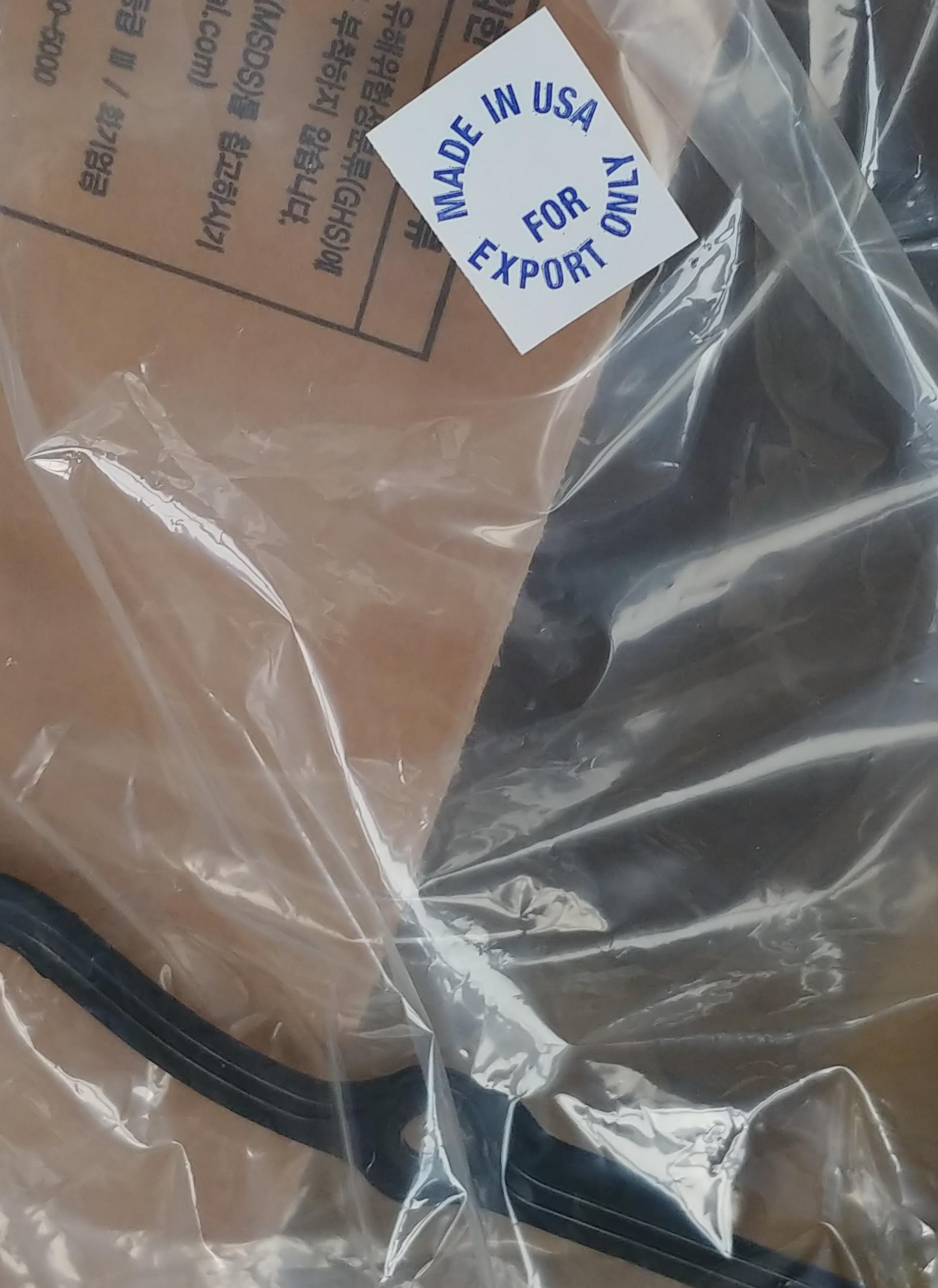

출고 미션오일을 빼내구
1차 개선된 "Black Label"(Blue Label 아닙니다) Oil 로 2차례 씻어낸 후 신유로 바꿔주는 작업 입니다
※ 결과적으로 총 3번의 Oil 교환(1회 약 7L 소요)이 있습니다
Oil 교체 후 차를 띄운 후 수동으로 1단 부터 8단 까지 골고루 단계적으로 변속하여 충분히 세정하는 작업을 2회 실시 합니다

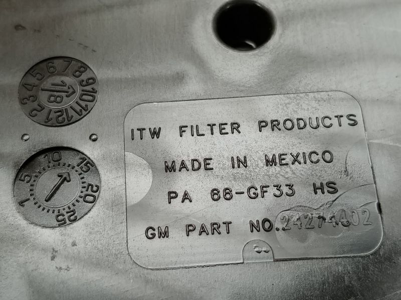

Oil 품번은 아래와 같구 사업소 기준 개선품 입니다

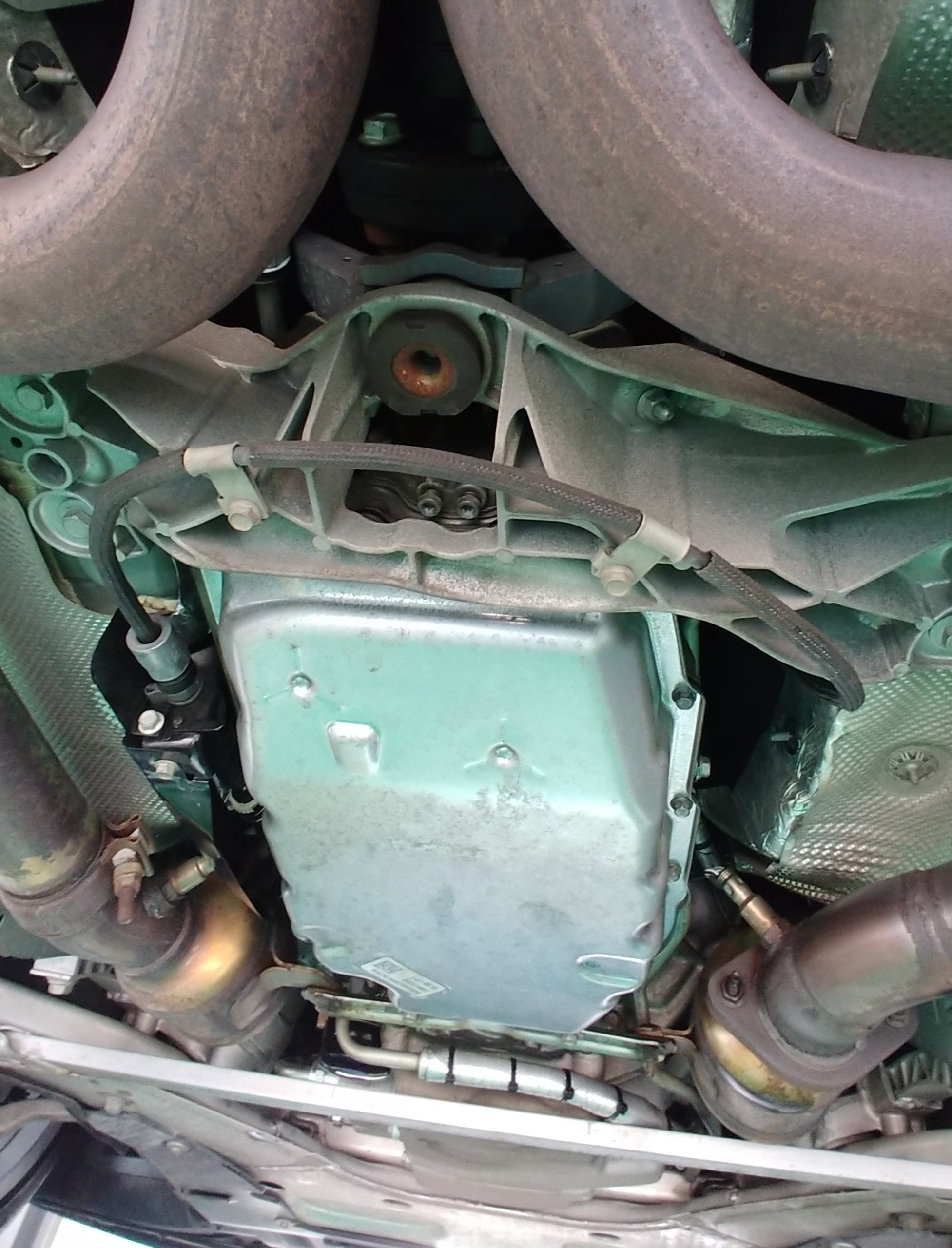

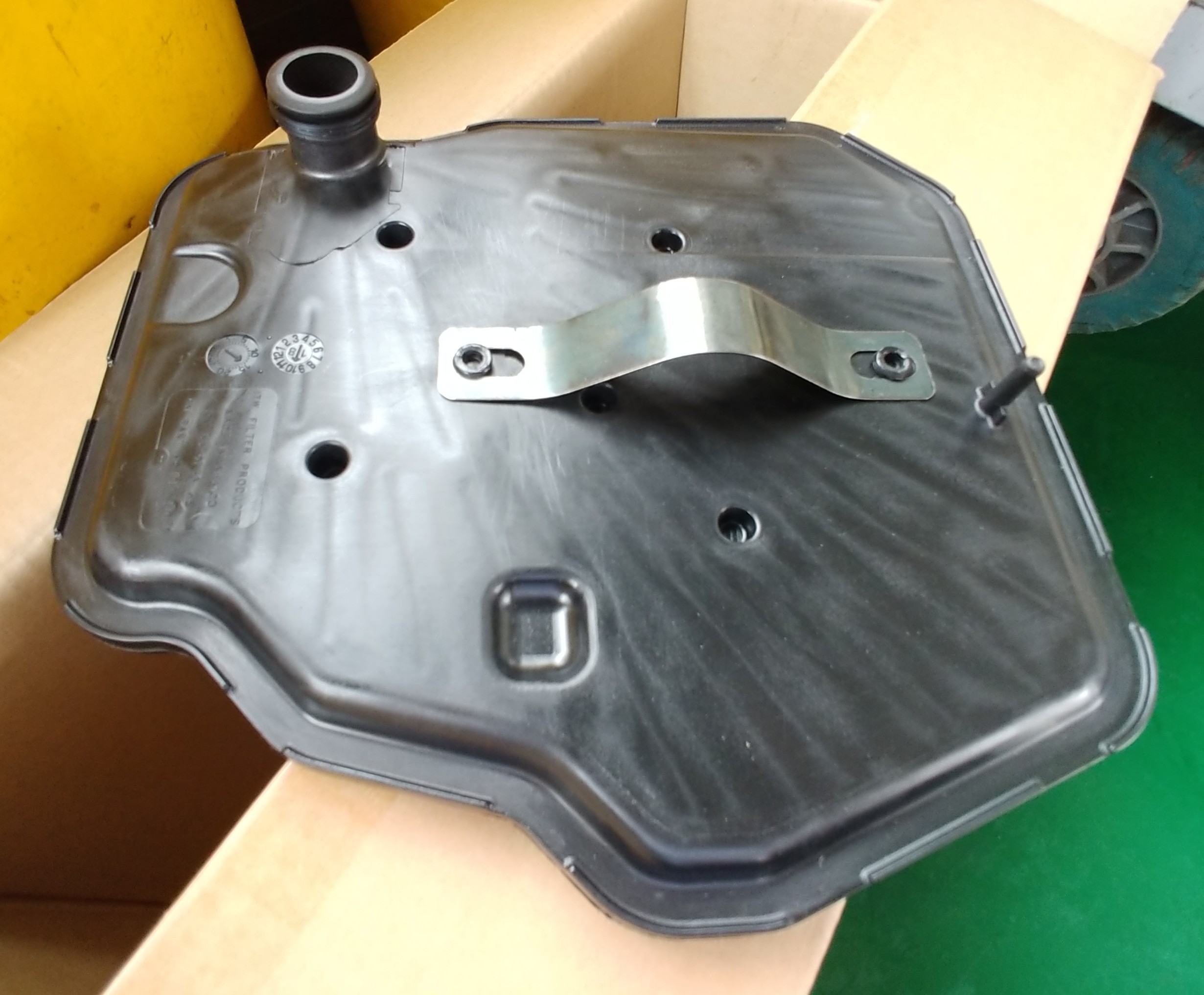

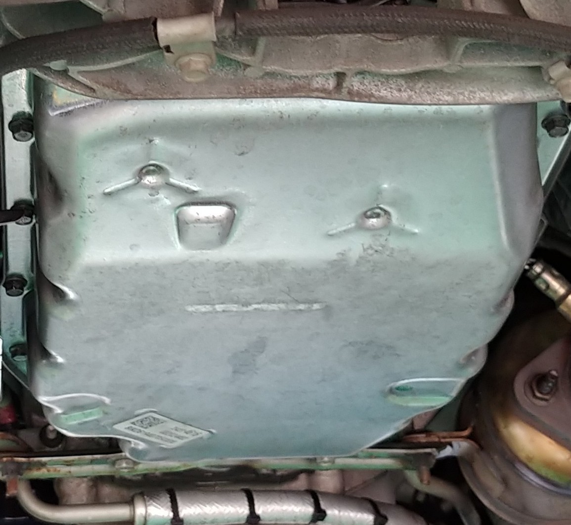

6만 km 가까이 올때까지 중간에 Oil Change 가 있었는지는 모르겠으나 Oil Pan 하부의 Sludge 누적상태나 자석에 붙은 쇳가루 량 또는 Filter 상태는 양호하였습니다
Pan 하부에 커다란 자석 2개가 있어 미션으로 부터 씻겨나온 쇳가루를 잡고 있었습니다
자석이 있는 위치는 아래그림에 삼각형 별표 있는 곳에 붙어 있습니다

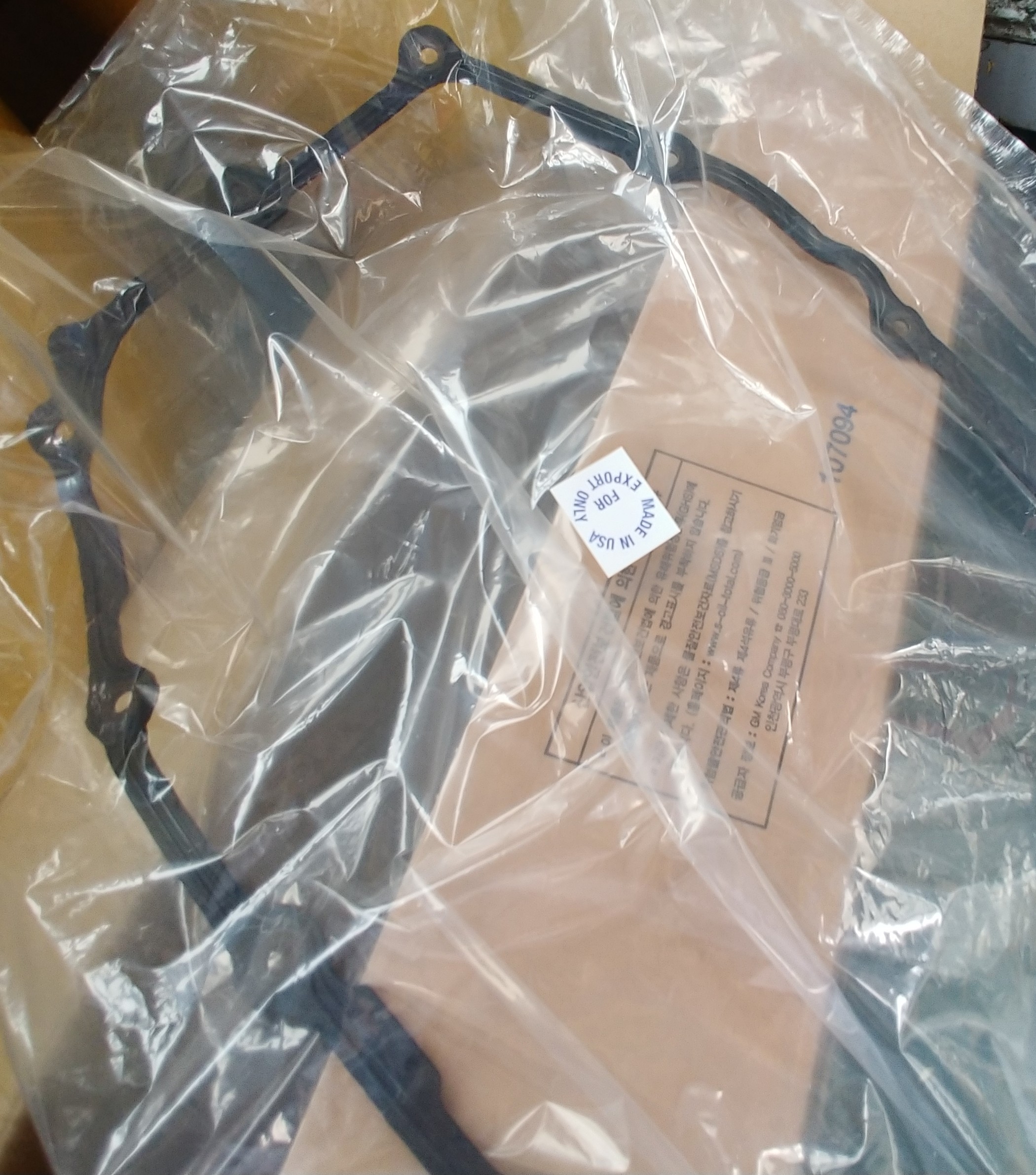

보증수리 범위는 미션오일 21L 와 Gasket 만 입니다
Filter 는 보증범위에서 제외되기 때문에 개인 부담입니다
사업소 기준 부품값만 약 34,000 원 정도 합니다
