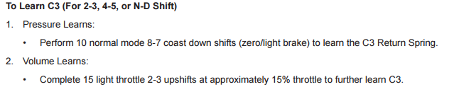

만일 4-5단 넘어가는데 머뭇거림, 변속충격, 알피엠 플레어등이 일어난다면 C3과 C4 의 코스를 보시면 됩니다.

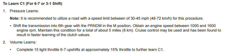

 압력 학습 : 메뉴얼 모드로 놓고 6단기어로 1000~1600으로 8km 이상 주행
 볼륨 학습 : 15회의 약한 스로틀로 6-7단 업쉬프트 시행

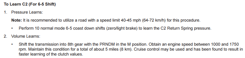

 압력학습 : 노멀모드에서 6-5단을 브래이크를 살살잡던지 엑셀을 다 때고 감속시키면서 학습 x 10회
                  (이건 따로 시행안하고 지속적으로 타면서 자동으로 될듯합니다.)
 볼륨학습 : 메뉴얼모드에서 8단기어놓고 1000~1750 알피엠으로 8km 이상 주행

 볼륨학습 : 2-3단 업쉬프트를 약한 스로틀에서 시행

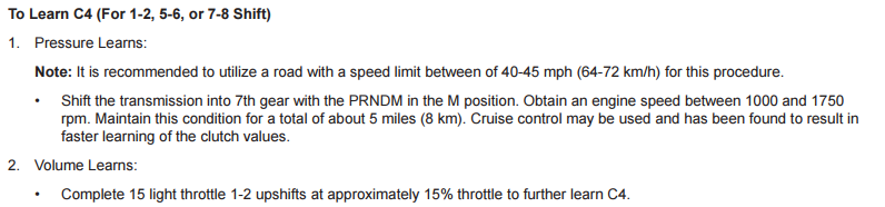

 압력학습 : 메뉴얼에서 7단기어로 8키로 이상 1000~1750 rpm으로 주행
 볼륨학습 : 약한 스로틀로 15회의 1~2 업쉬프트 실행

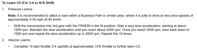

압력학습 : 메뉴얼 3단기어로 1000에서 2500까지 천천히 올린뒤 다시 1000알피엠으로 떨어트림. 10회
 볼륨학습 : 약한스로틀로 3-4단 업쉬프트 15회 실행

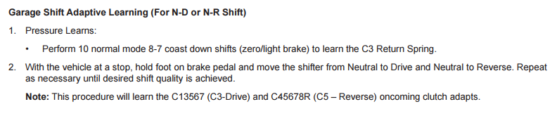

파워다운쉬프트 학습 : 이건그냥 8단에서 출발해서 각단으로 다운쉬프트가 될때까지 엑셀패달을 밟으면 학습
많은 분들이 이부분에서 증상을 호소하고 있는데 다른메뉴얼에는 조금 다르게 써있어서
 C3과 C5의 학습을 하고 N---> D를 브래이크 잡고 변환후 브래이크 놓고 약 2미터 전진후 다시 N
R도 마찬가지로 N-->R 로 차를 2미터 굴린후 멈춤. 만족할만한 충격이 없어질때까지 수행 이라고 쓰여있었습니다.
저는 많이 좋아짐을 느꼈습니다만, 다른차들은 어떨지가 모르니 주의해서 리셋, 패스트런은 실행하시길 바래요 ^^
