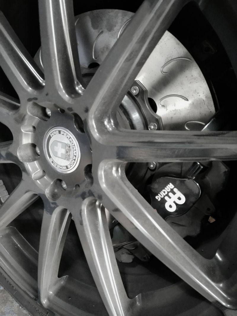

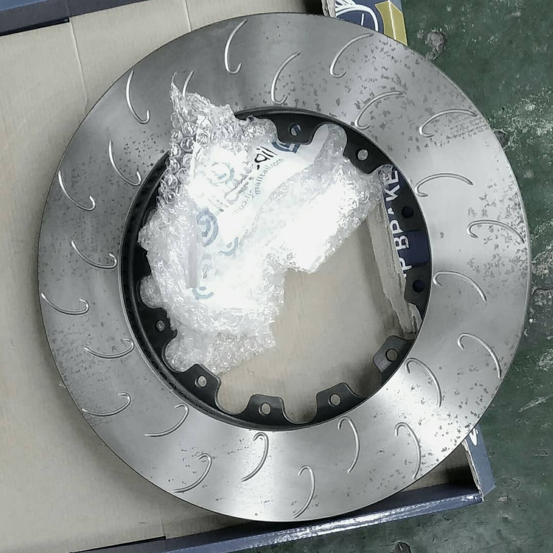

역시 2년차..지남으로 인한 디스크마모와 핸들떨림.
디스크와 패드를 교환합니다.
투피스의 장점은 디스크만 교환가능...은 핑계고
돈좀 아껴보자고..
Ap 390mm 많이 무겁습니다.
걍 퍼포킷이나 CTS-V킷 무난데스 추천.

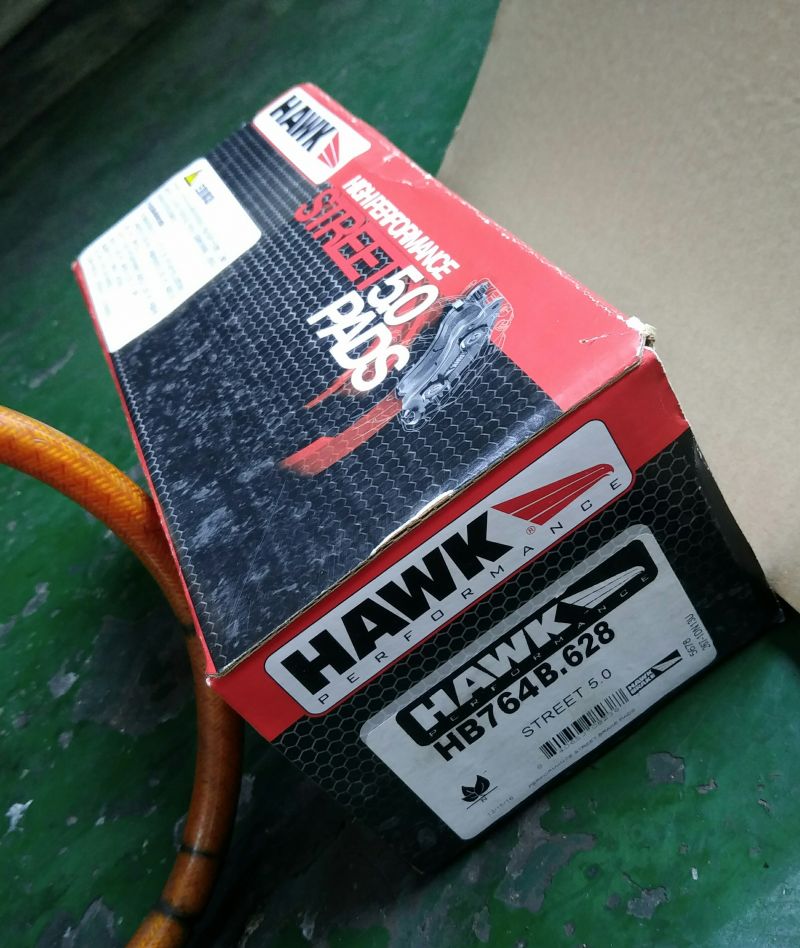

패드는 호크
참고로 써본결과 브레이크 패드성능은
페로도2500>ap레이싱>호크5.0
분진과 디스크공격성은 반대.
장착끝.
결론! 잘섬...
