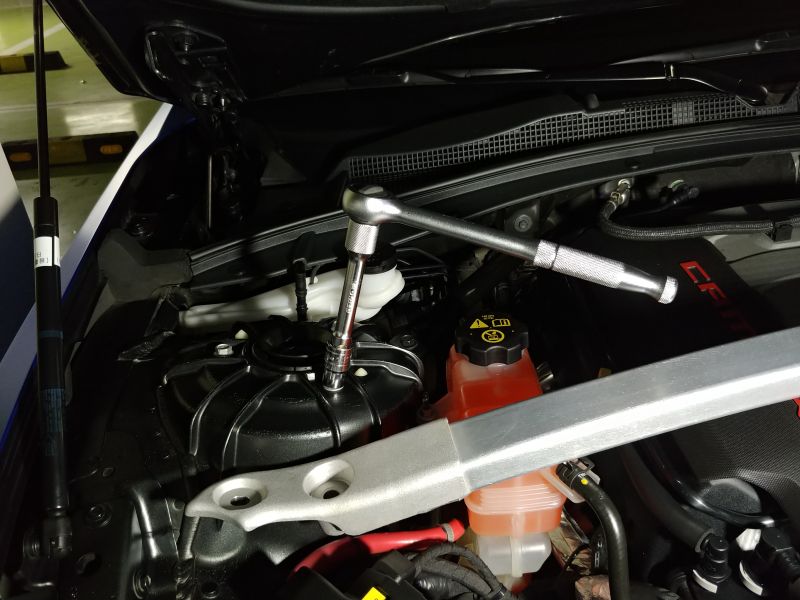

오늘 엔진룸 내 스트럿바 설치를 위해
쇼바 마운트 고정볼트를 손댈 일이 있었는데 하나같이 볼트 조임상태가 불량 했습니다
심지어 한개는 손으로 돌려두 돌아갈 정도로 풀려 있었습니다
시간 되실때 엔진룸 내 고정볼트 조임상태
점검이 필요할것 같습니다
조임작업시 13mm 공구가 필요합니다

       그 외에 눈에 띄는 볼트 몇군데 더 확인했는데요
조금씩 느슨해진곳이 한두군데 더 있었습니다
가끔씩 확인이 필요할것 같습니다

  •  최재훈(쵸이) | 2019-02-17 08:55
       네 순정 상태 입니다
쇼바 마운트 볼트 같은 경우엔
아랫쪽 간섭 때문인지는 모르겠으나
아무튼 볼트 길이가 짧아 조임 과정에서 결합력이 2% 부족함을 느꼈습니다

  •  최재훈(쵸이) | 2019-02-17 09:01
       보다 안전한 우리 마로를 위해서 ㅡㅡㅡ ^^
그 외에두 눈에 보이는 볼트들 확인했는데요
조금씩 풀어진 부분들이 있었습니다
쉐보레에서 볼트 조임 규정토크를 지정하구 있습니다만
아무래두 진동과 온도변화가 늘~ 상존하는 공간이라 그런지 한 번씩은 점검이 필요해 보입니다
남은 휴일두 즐거운 시간 되시구요 김주현님 ^^
  •   박정환(가죽줄) | 2019-02-17 21:43
        조임 토크가 어떻게 될까요? 토크렌치로 함 조여봐야겠습니다.
  •    최재훈(쵸이) | 2019-02-17 23:05
         글쎄요?
박정환님
순정볼트 들의 조임 토크는 모르겠구요
스트럿바 장착 설명서에 조임 토크 수치가 언급된것이 있었는데
설명서를 버려서 알 수 없네요
죄송합니다
  • 정상영(거칠이) | 2019-02-18 05:11
저도 스트럿바 장착 하다 깜짝 놀랐네요...
풀리는 것은 아니고요.
느슨하게 조인것 같아요.
저도 꽉 조였습니다.
  •  최재훈(쵸이) | 2019-02-18 06:50
       그렇군요!!
거칠이님
제 차만 그런게 아니었군요
제 느낌은 체결볼트 길이가 생각보다 짧아 제대로 결합력을 발휘하지 못한다는 느낌이었습니다

  • 박정환(가죽줄) | 2019-02-22 14:40
정보 남깁니다.
쇼크압저버 마운트에 볼트는 토크렌치 35lb-ft(48Nm)로 조이시면 됩니다.
