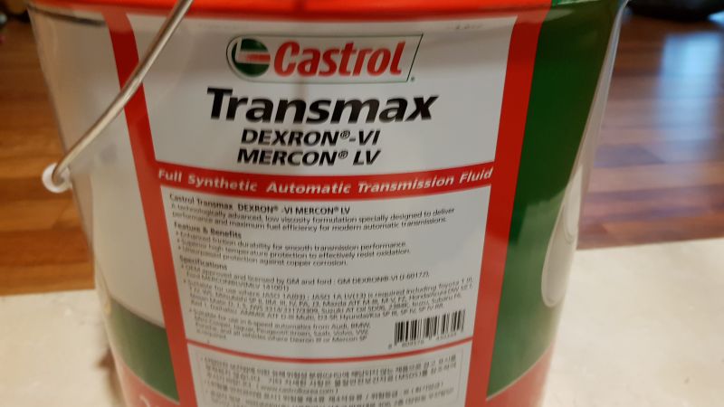

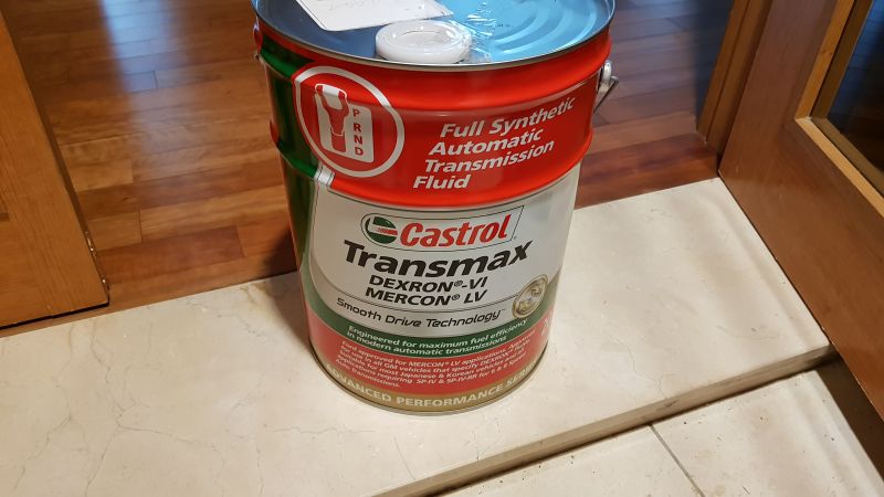

그래서 결정한 것이 요넘
배송비 포함 86,690원에 구매를 하고 동네 공임나라로 갔습니다.
