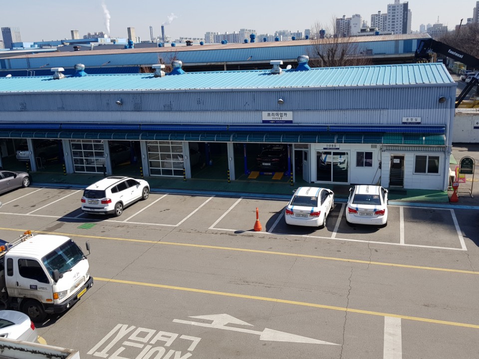

그래서 인천 사업소로 차량을 끌고 갔습니다..
그랬는데 매번 제차를 봐주시던 팀장님이 다른곳으로 가시고 다른분이 오셨더군요..;; ㅋㅋ
팀장님이 말도 잘 통하고 이런차들을 그나마 많이 아시는것 같았는데 말이죠...;;; ㅋㅋ
들어가서 새로운분께 인사를 드렸는데 왜왔는지 이야기를해도...
위에가서 접수하고와라 접수먼저 하고 오라는 이야기만...;;
물론 접수를 하고 가야하는것은 맞지만.. 제가 무엇때문에 왔는지 ... 이야기는 다 들어줘야 하는거 아닌가 싶었는데..
하고오라하니 일단 하고왔습니다.... ㅋㅋㅋ

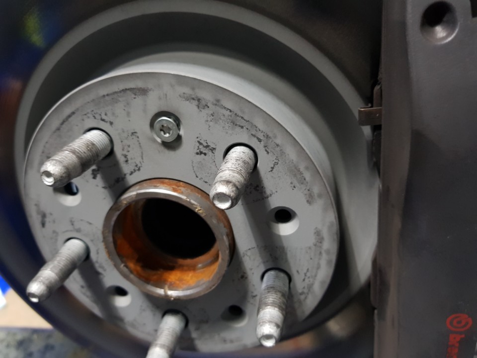

차를 찾아서 패드가 진짜 그것도 못탈만큼인가 확인해볼겸 친한 샵에 들려서 휠을 빼보았습니다.ㅋㅋ
여기서 하나가 또 터졌죠 ㅋㅋ
로터에 나사 하나가 안조여져잇네요 .. ㅋㅋㅋ
어차피 저 나사... 휠이 허브에 안착되면 흔들리지 않는다는것 알고있습니다.. ㅋㅋ
하지만 그렇다고 이렇게까지 여유있게 조이진 않을텐데요... ㅋㅋㅋ
한번 확인후에 다시 조립했습니다.. ㅋㅋㅋ
