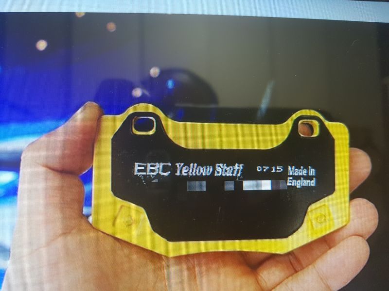

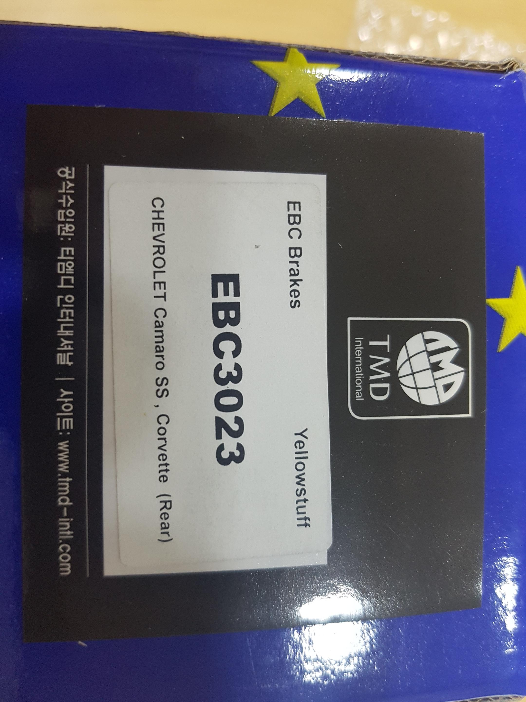

카마로 ss 후륜 ebc 패드
문성진(폴쉐)  |  조회수 :4528  |  2018-01-31 (13:09)
카마로 후륜패드는 콜벳이랑 같이 사용하는거네요
다른건 안맞습니다.
전륜은 젠쿱이랑호환가능한데 후륜은 안맞아요.

전휸 퍼포먼스 6피용 패드는 없나봐요?
  •  문성진(폴쉐) | 2018-02-19 10:13
       일반 브렘보 6p용 패드사용하는걸로 알고있는데 확인이 필요할듯 합니다. 저는 이베이에서 스탑텍패드로 구입했습니다.
