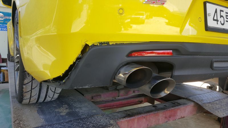

아래 사진을 올렸던 날이 9월 14일이고 어제 11월 8일자로 수리가 완료 되었으니 거의 두달이 걸렸네요 ㅜ.ㅜ
범퍼관련 부품 전체 교체하고 배선 및 BSM레이더 모듈교체 등 부품값만 270정도 나왔구요. 공임해서 320만원정도
들었습니다.
중간에 잔뜩 스트레스 받았던 건 지난 화요일 수리업체에서 모든 부품 갈았는데 BSM센서와 후방카메라가 작동을
안한다고 사업소로 다시 가보라는 연락을 받은 거 였습니다. 재수없으면 메인배선 문제라서 메인배선을 전체 교체하거나
아니면 후방카메라 모듈이 고장난 것일 수 있는데 본인들은 못하겠다고....;;
전 해결 못할거면 처음부터 사업소 가라고하지 왜 수리했냐고 짜증을 냈구요. ^^;;
그리고 어제 차를 찾아서 영등포사업소에 들어갔더니 다행이 센서와 모듈 교체후에 코딩을해주지 않아서 이러난 문제였습니다.
간단히 진단기 물리고 코딩으로 해결하고나니 정말 속이 뻥~ 뚫리는 기분이란 ㅜ.ㅜ
사업소 기사님들이 괜히 비싼 후방카메라 모듈만 뜯어서 하나 날렸다고 넉두리를 ㅎㅎㅎ 후방카메라모듈이 62만원이구요.
한번 설치하면 차량고유값을 읽어들여서 다른 차에 재사용이 안된다네요.
아무튼 추가로 1시간 공입비 10만원정도가 들었지만 간단히 해결되서 정말 기분 좋았습니다.
여러분 튜닝과 서킷이 이렇게나 무서운겁니다 ㅎㅎㅎㅎ
