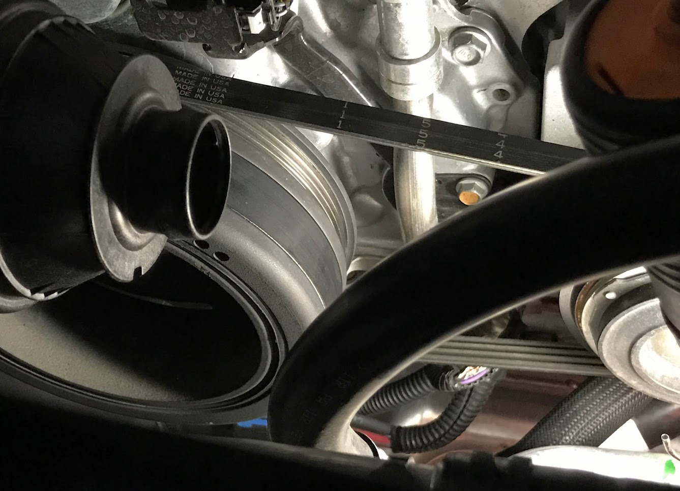

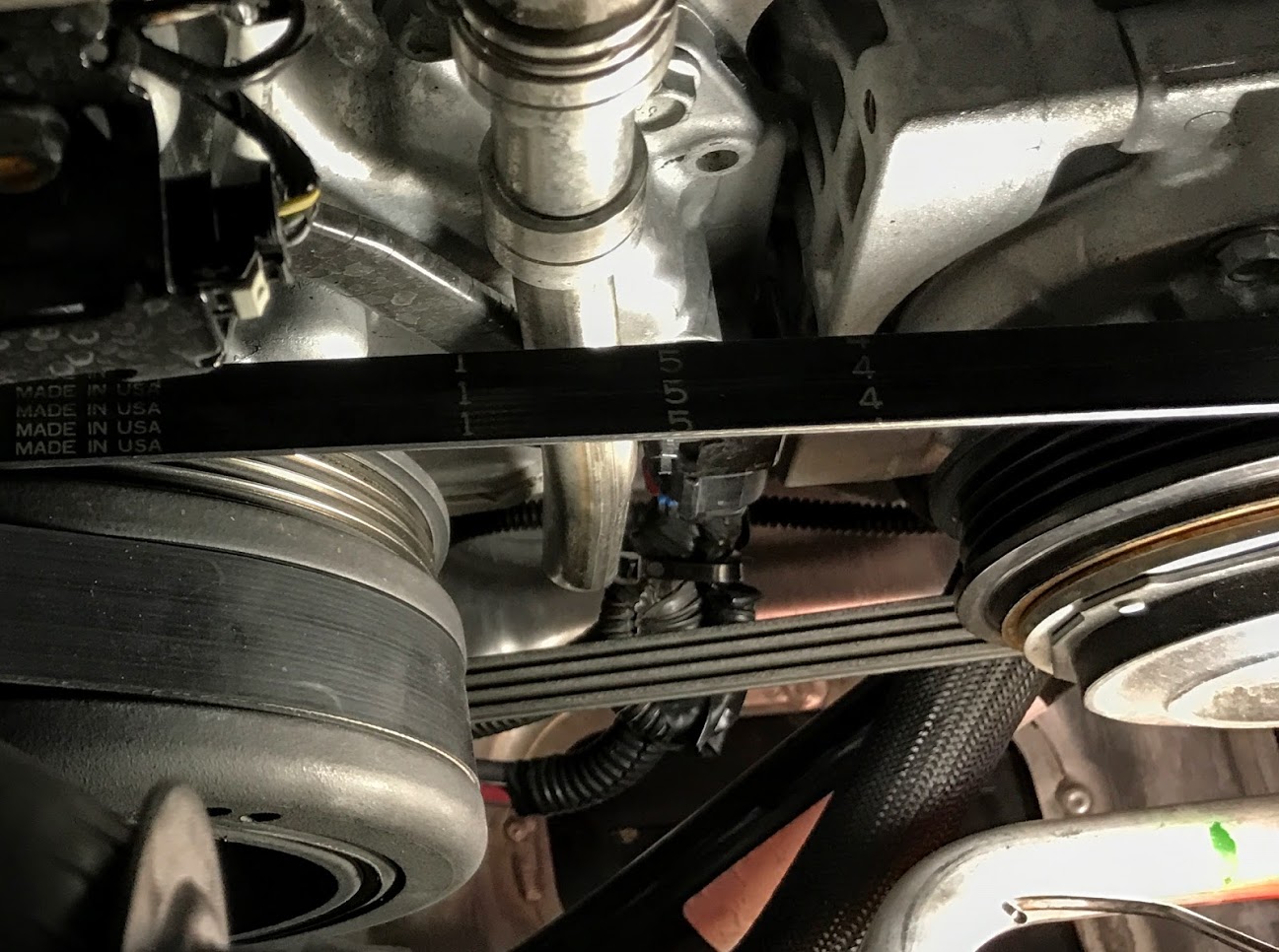

먼 조맂을 이따구로했는지...
에어컨밸트하고 배선이 닿아서 출력이 5000알피엠에서
떨어지는거같은증상 또는 써징나는거같은 증상이 나타난답니다.
아마 전민수 회원님도 이것때문에 배선 교체받은걸로 알아요.
그리고 작업후
배선을 감싸고 케이블타이로 클리어런스확보한것입니다.
  • 박기표(막스) | 2017-09-18 22:37
아놔 진짜.. 미국 양키놈들 조립품질이 ㅜㅜ
  • 오세종(지바고) | 2017-09-18 22:45
저 배선확인하려면 많이 들어내야하나요?
아님 겉에서 작업가능한지요ㅡㅡ;;
  •  김도영(SunShine) | 2017-09-18 22:51
       핸펀 넣으면 보일위치같습니다.
  • 이상현(모터헤드) | 2017-09-19 01:06
산넘어 산이군..
  • 김상필(서해) | 2017-09-19 02:49
위치상 사진은 찍어도 사람손 집어 넣어 작업하기엔 녹녹치 않은 자리갓네요.... 일단 저도 내일 아침에 본넷 열아서 확인해봐야겟네요
  • 임자성(8기통) | 2017-09-19 03:16
감성으로 타는 카마로가아닌 정비하며 타는 카마로 ㅠㅠ
카마로가 친구가아닌 웬수가 되어가는.....ㅠㅠ
  • 근희(빙뎅) | 2017-09-19 07:01
전 오늘 확인해본결과 배선이랑 벨트랑 많이 떨너져있네용 ㅠㅠ
  • 안형준(헤니안) | 2017-09-19 08:25
까도 까도 양파같은 마로 ㅎㅎ
한번 확인해보겠습니다.
좋은 정보 감사합니다.
  • 김상필(서해) | 2017-09-19 08:42
전 아침에 확인 해봣는데 확실히 손이 들어가기 힘든 위치 더라구요
일단 확인 해보니 유격은 좀 잇는데 손가락 두개 내지 세개 정도 차이고 그리고 전선이 고정되어 잇는게 작업 후 처럼 고정은 되어 잇드라구요 일단 밑에 언더커버를 내리고 확인하는게 제일 쉬운 방법이긴한데 라인고정 자체가 저리뿐이 할수 없다면 어쩔수 없지만 그게 아니면 따로 고정을 더 해야 할거 같아요 전 케이블타이 두개로 위 아래 라인을 같이 고정해 두엇드라구요.

  • 전민수(리더스) | 2017-09-20 00:41
제 차가 저 배선 문제였던 것 같아요. 사업소에 그 위치 사진 요청했으나 거부당했구요. 증상은 출력 급감, 심한 엔진 부조로 인한 차체의 심한 진동, 거의 운행불가 상태.
10월 입항, 10월 27일 출고한 차량입니다.
