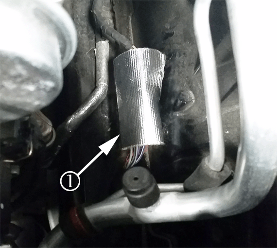

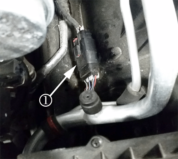

운전석 라이트에서 나온 선의 (에어클리터 바로뒤쪽) 하네스 커넥터에 단열처리가 되어 있는것이정상
누락될 경우 단열처리 할것 . 커넥터가 들러붙어 분리되지 않은 사례가 있음.

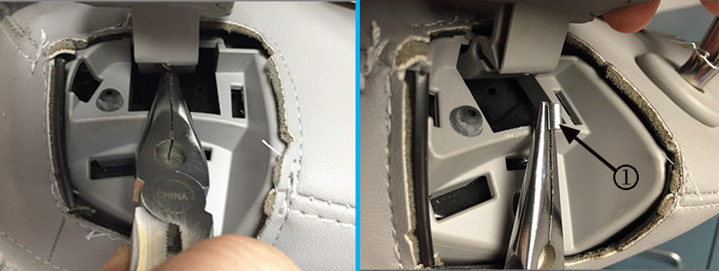

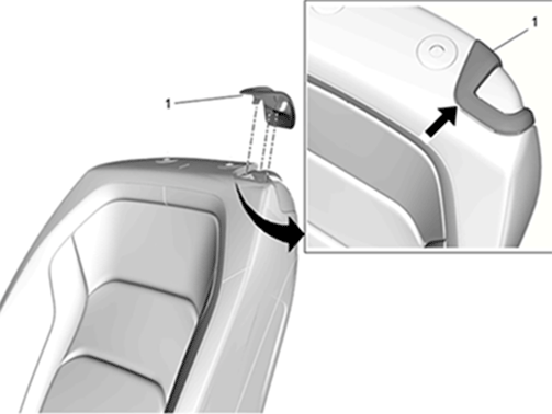

시트 후면(등부분)에서 이상소음 발생
진단 : 의자 뒷부분에서 소음 발생되고, 고속 코너링시 특히 많이 발생한다고 보고됨
해결 : 의자 앞으로 재끼는 핸들에 연결된 와이어에서 래틀노이즈 발생 하므로 커버를 탈거하고, 고리에 연결된 와이어
분리 및 윤활한다음 재조립.

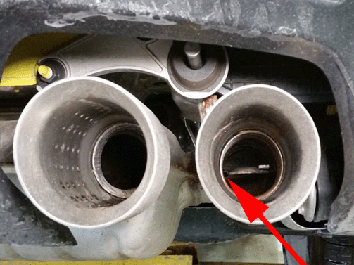

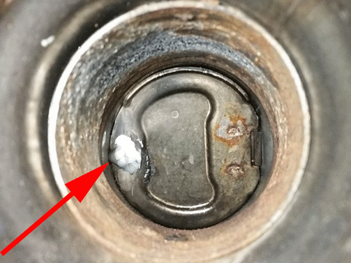

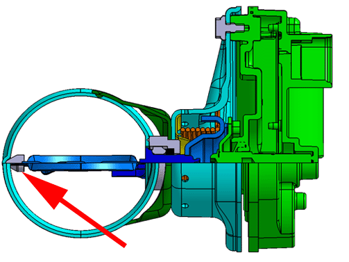

NPP 벨브의 이상 소음. AFM 포함.
원인 : 힌지 고정 불량에 의한 소음
NPP가 적용된 북미사양에선 특히나 엔드팁에 장착된 벨브의 소음이슈가 큼
추측이지만 afm 을 위한 미드파이프 벨브는 배기에 묻혀서 잘 안들리니 그런거고
구조와 파츠가 동일하므로 마찬가지일거라 생각.
해결 : 에폭시로 핀부위를 수정하는 방법을 사용하고 있음
(절대 파이프 내부에 묻히면 안됨.)
개인적인 추측2. 엑츄레이터를 분리해보면 벨브쪽 키와 엑츄레이터쪽 키가
사이즈가 좀 차이나서 헐렁헐렁 함.
벨브의 스프링 장력이 워낙쎄서 일단 한방향으로 힘이 걸리면
유격이 안생길거 같은데 배압이 충분히 쎄다면 어케 될지 모름.
이부분을 보강해주는 것도 해결 방법이 될수 있음.(서로 물릴때 뭘 끼워 넣는 등의..)

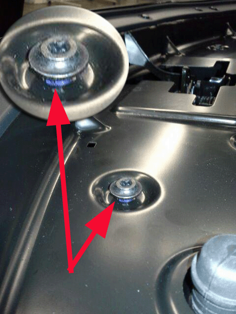

본넷트 볼트가 덜 잠긴거처럼 보이는 문제
증상
해결 : 절대 손대지 말것.
설계상 간격을 위해서 의도된 치수이며 저 간격을 유지하기위해
록타이트를 이용해서 고정되어 있으므로 강제로 조이면 볼트 파손 및 유격 발생

  • 박재성(로꼬꼬) | 2017-08-31 19:50
헐...마지막 볼트 조였다가 풀었는데ㅠㅠ
어케되는건가요?
  •  김지원(Dimitri) | 2017-09-07 10:01
       진동에 의해서 풀릴수 있으니, 볼트고정용 록타이트 처리 하시는게 정석입니다~!
출고시에도 록타이트 처리 되어 있습니다
  • 박재성(로꼬꼬) | 2017-09-07 18:13
록타이트는 접착제 말씀하시는거죠?
하... 쓸데없는짓 했네요ㅠㅠ
  •  김지원(Dimitri) | 2017-09-08 13:10
       넵~! 마감재 개념이라 힘받는 부위도 아니고 하니, 혹시 모를 풀림으로 단차 생기는 것만 예방해 주시면
아무런 문제 없으실 거예요 ^^
  •   박재성(로꼬꼬) | 2017-09-10 18:38
        고맙습니다. 역시 사람은 알아야 하나봅니다
