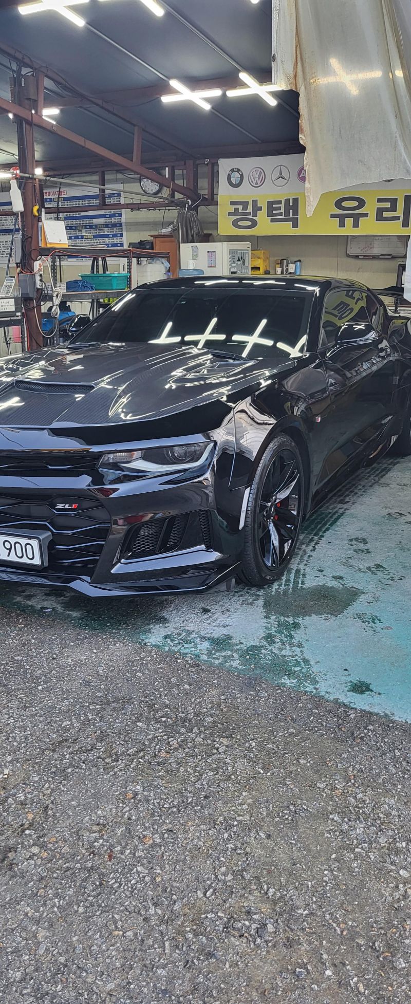

안녕하세요!
프론트립이랑 사이드스커트 장착을 고민중인데,
유명한 곳에 가서 장착을 하는게 좋을것 같긴합니다만...
대충 찾아보니 셀프로도 아주 불가능한것은 아닌거 같더라구요
프론트립은 순정상태에 하부 고무같은 부분 풀어내고 맞춰서 끼우고 볼트체결하는거 같은데, 사이드스컷은 제품 생긴거만 봐서는 당최 어떻게 장착을 하는건지를 모르겠더라구요
아래 구멍을 뚫어서 끼우는걸까요 부착하는 걸까요?
맘편히 맡기는게 좋을까 싶은데 붙어있는거만 보다보니 장착하는방법이 궁금하네요
  • 김도영(SunShine) | 2023-04-04 09:52
프런트립은 보통 볼트 구멍 맞춰서 나오고 해서 거기하고 양면 테입정도로 고정합니다만 사이드는 조금더 복잡한 타입이 많습니다. 길이때문에도 핏이 좀 뜨는경우도 많고 리벳 조립하는 제품도 있고요 ㅎㅎ
  •  서은석(은실이) | 2023-04-04 10:40
       아 그렇군요 혼자서 하기엔 불가능이라 봐야겠군요 여건이 갖춰지지않으면요...ㅋㅋㅋ
그럼 사이드는 간단히 부착만 하는정도로 끝나는건 아니겠군요? 리벳을 달려면 구멍을 뚫어야 할테니까요? 뭔가 좀 아깝습니다 ㅋㅋ
  • 김종환(냐루가) | 2023-04-04 15:03
제가 장착한 사이드는 양면테이프와 하단부 피스 앞뒤 바퀴쪽 모서리에 피스로 고정하는 방식이었는데요 앞쪽 피스는 핸들 돌려서 공간 낼수 있었지만 뒤쪽은 어찌 공간을 낼 방법이 휠 떼어내는 방법밖엔 없던 관계로 시간이 좀 많이 걸렸던 기억이 납니다...
  • 이효행(은빛노래) | 2023-04-04 18:48
사이드는 리벳작업등 안하면 안되서..
금손에 공구가 있는게 아니라면
그냥 돈주고 맡기는걸 추천합니다 ㅎㅎ
  • 김두현(두킴) | 2023-05-06 10:07
이게 딱 맞게 나오면 혼자서 충분하긴한데 약간 유격도있는 제품도 있고 해서 업체에 맡기시는게 좋아보일듯하네요 ㅎㅎ
