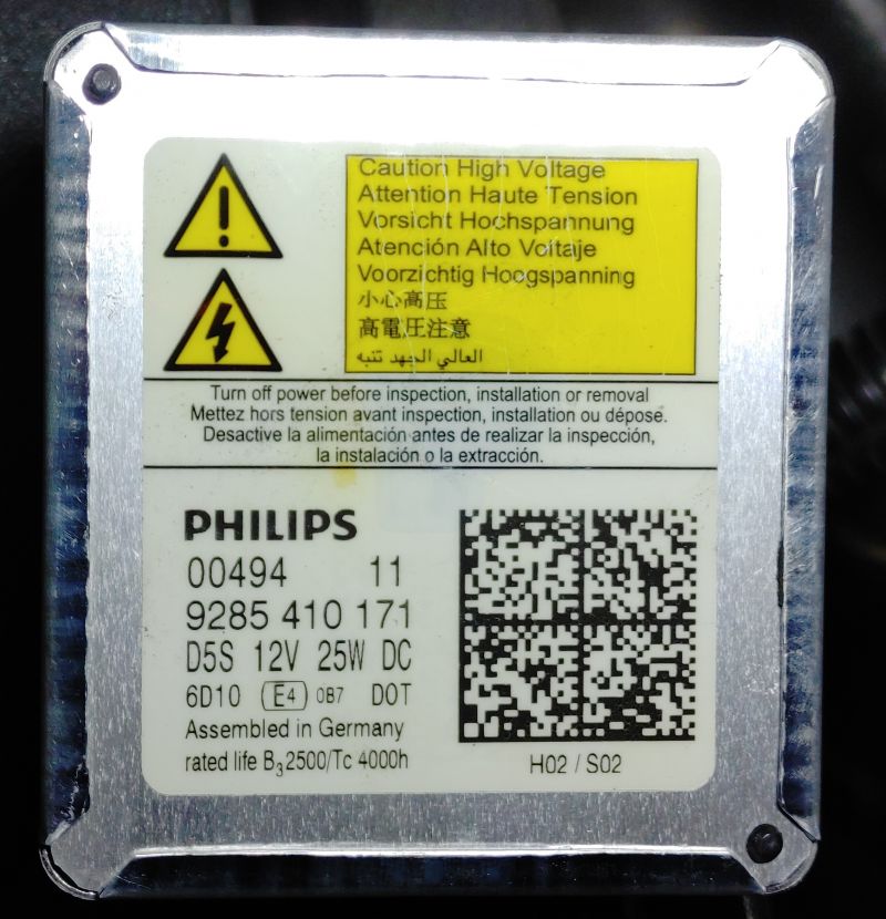

2016년 6세대 카마로 SS 헤드라이트 규격은
"25W HID 3핀 Type 의 D5S 규격" 입니다

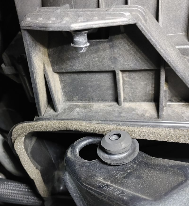

조수석은 휴즈박스 주변을 통해 어느정도 손이 들어갈 여지가 있지만 운전석은 사방이 벽이라 흡기 Filter 를 탈거하여 공간을 확보합니다
흡기 Filter Case 가 Bolt, Nut 또는 나사에 의해 고정되어 있는것이 아닌 Pin Type 으로 꽂혀 있는 방식이어서
바닥을 기준으로 수직으로 살짝만 힘을 주면 "뽁" 하고 뽑혀올려집니다 큰 힘이 필요없습니다
고정구는 3 Point 입니다
Filter Case 를 탈거하기 위해선
우선 흡기 Line 에 있는 Expansion joint 부 Steel Band 를 일자 드라이버 또는 작은 몽키스패너 등을 이용하여 풀어준뒤 Filter Case 와 분리하면 굳이 흡기 Sensor Jack 을 분리하지 않아도 충분히 작업되니(사실은 고정키 해체방법을 몰라 그냥 작업했습니다 ^^;) 참고하시기 바랍니다

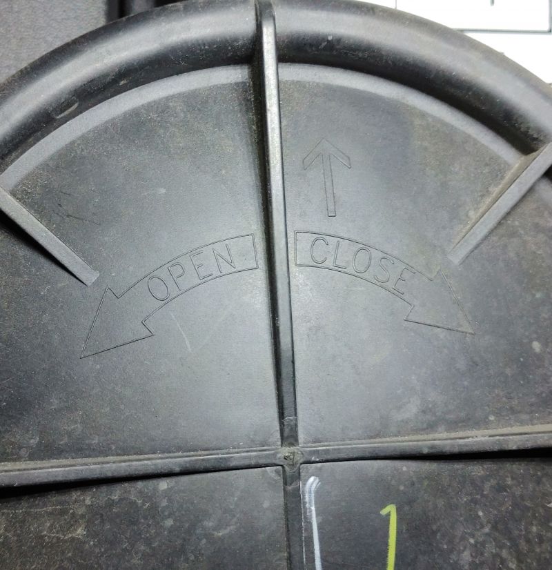

이젠 양손이 자유로울 수 있으니 ㅡㅡㅡ ^^
헤드라이트 Cover 에 친절히 Open, Close 를 적어놓았네요
만국공통!!
왼쪽으로 Open 합니다

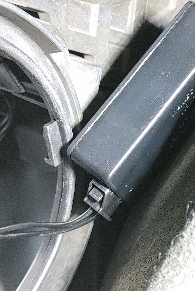

헤드라이트 Lamp 연결 Jack 을 분리하기 위해선
아래 그림 아랫부분의 고정키를 지긋이 누른채 분리합니다
