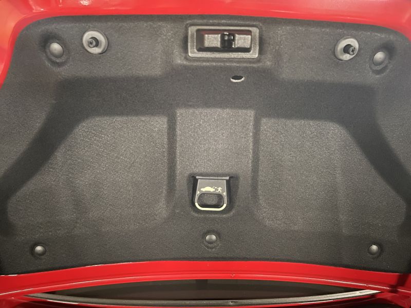

이럴땐, 운전석 도어를 보조키로 열어주시고... 2열을 접은다음 유격들어가시면됩니다.
트렁크 중간에 손잡이를 잡아당기시면 덜컹하고 열립니다. -> 완료

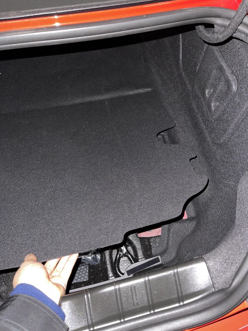

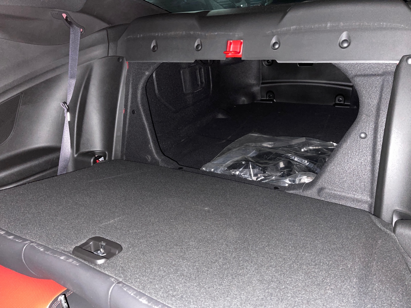

2. 트렁크 바닥매트 치우기 -> 완료 (손으로들면 들립니다.)

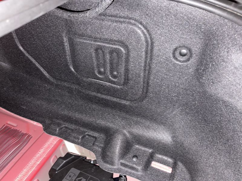

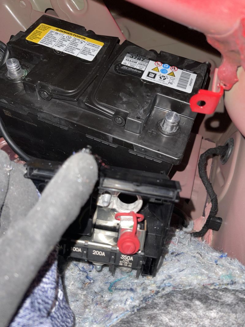

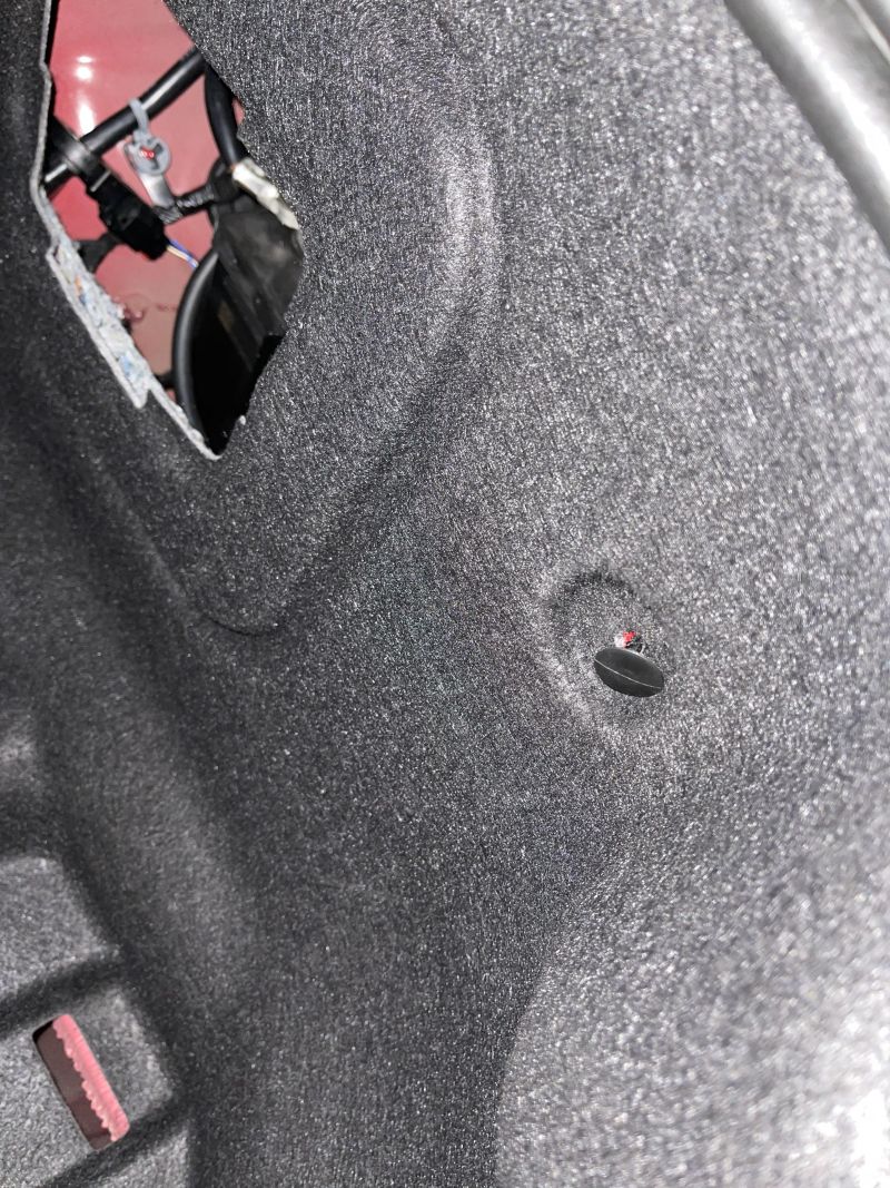

3. 트렁크 우측 마감재 키 위치 확인 -> 완료
저기 보이시는 동그란 키를 뽑아주시면 됩니다. 좌측 사진에 2개 우측사진에 1개 인데
바닥 키 외 위 2개 키만 뽑아도 앞으로 마감재를 당겨서 배터리 교환이 가능합니다.

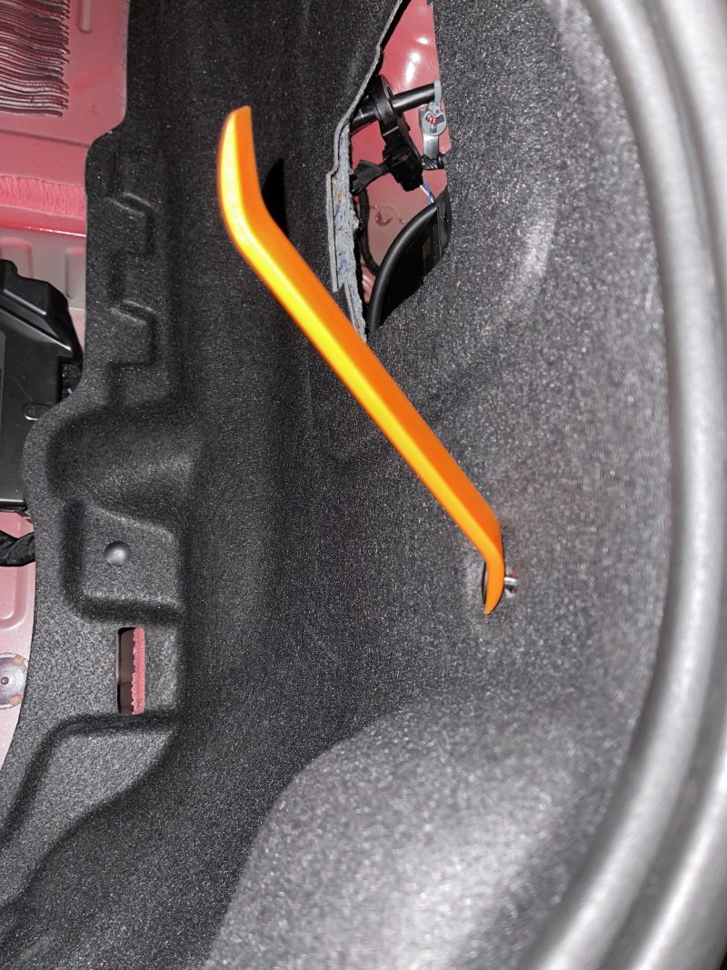

4. 트렁크 우측 마감재 키 뽑기 -> 완료
헤라로 좌우 비틀면서 쑥 뽑으면 뽑힙니다......... 자세한 설명은 제외한다.

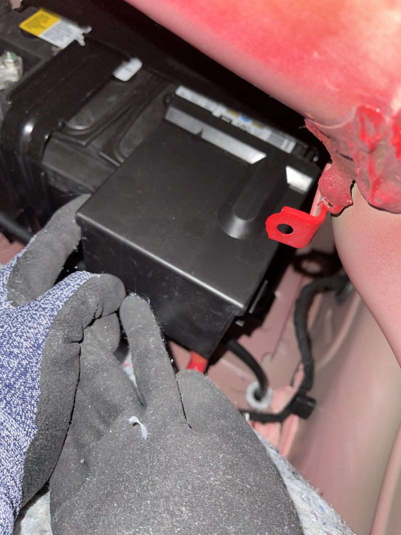

5. 배터리 +단자 감싸는 플라스틱 빼기 좌우 누를수있는 부분이 있습니다. (왼손 참고) 그거 눌러서 몸쪽으로 당기세요 -> 완료
5.

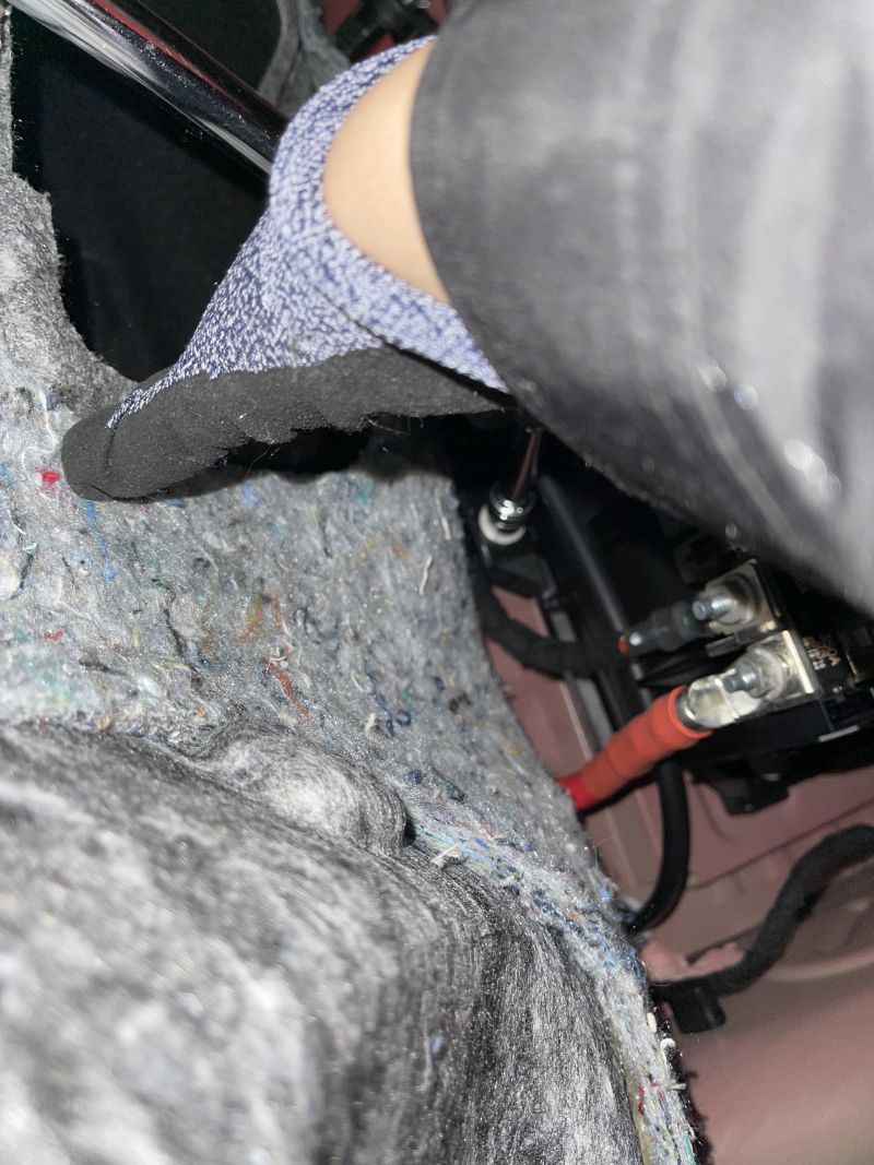

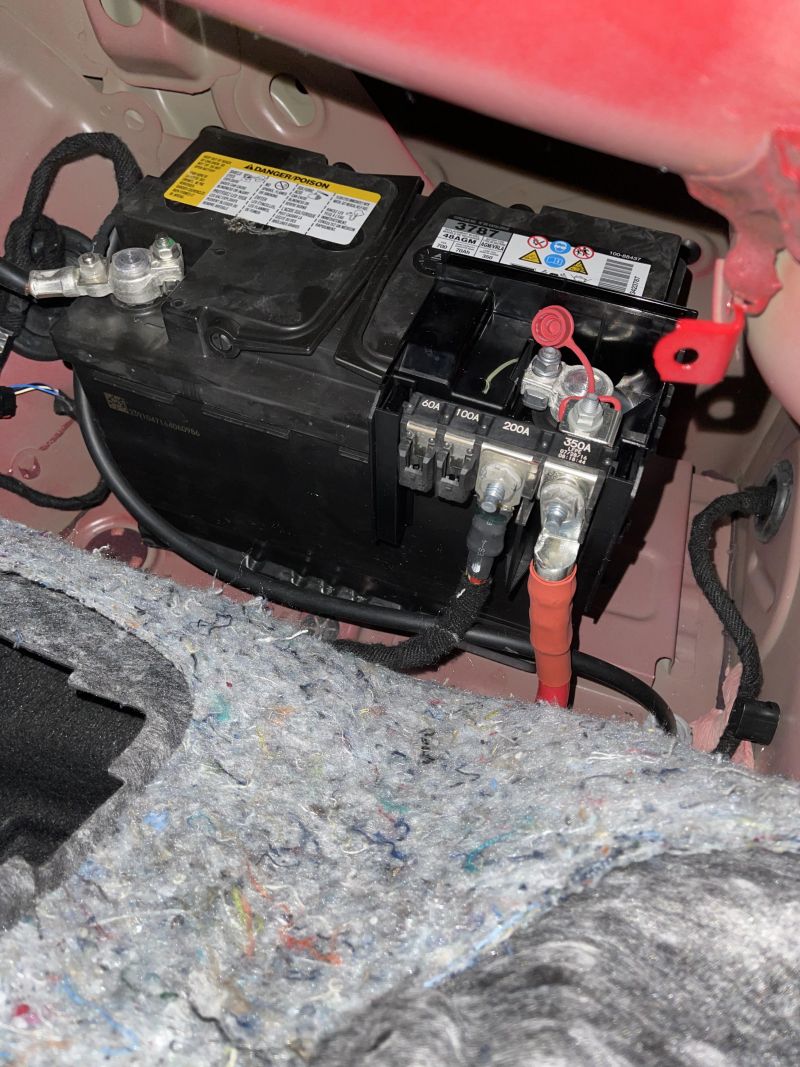

6. 먼산바라보... 아 아니.. 배터리 - 부터! + 단자 제거하기
배터리 뚜껑 때시고 나면.. 저렇게 뭐 이것저것 보일겁니다 . 근데 저기서 딱 2개만 풀면 됩니다.
좌측 마이너스(-) 단자 10mm 볼트(우측사진 참고) 및 우측 플러스 단자 10mm볼트(우측 플러스단자 빨간색 캡에 씌워진거 아닙니다)
볼트와 와셔를 풀고나서 힘껏 위로 빼주시면 됩니다.
5번 커버가 덮혀져있던 + 단자의 플라스틱 등등도 +단자와 같이 묶여있다 생각하시면됩니다. 별도로 푸는거 아니고 그냥 + 단자
풀어서 같이 들어올려주신다 생각하면 편합니다.

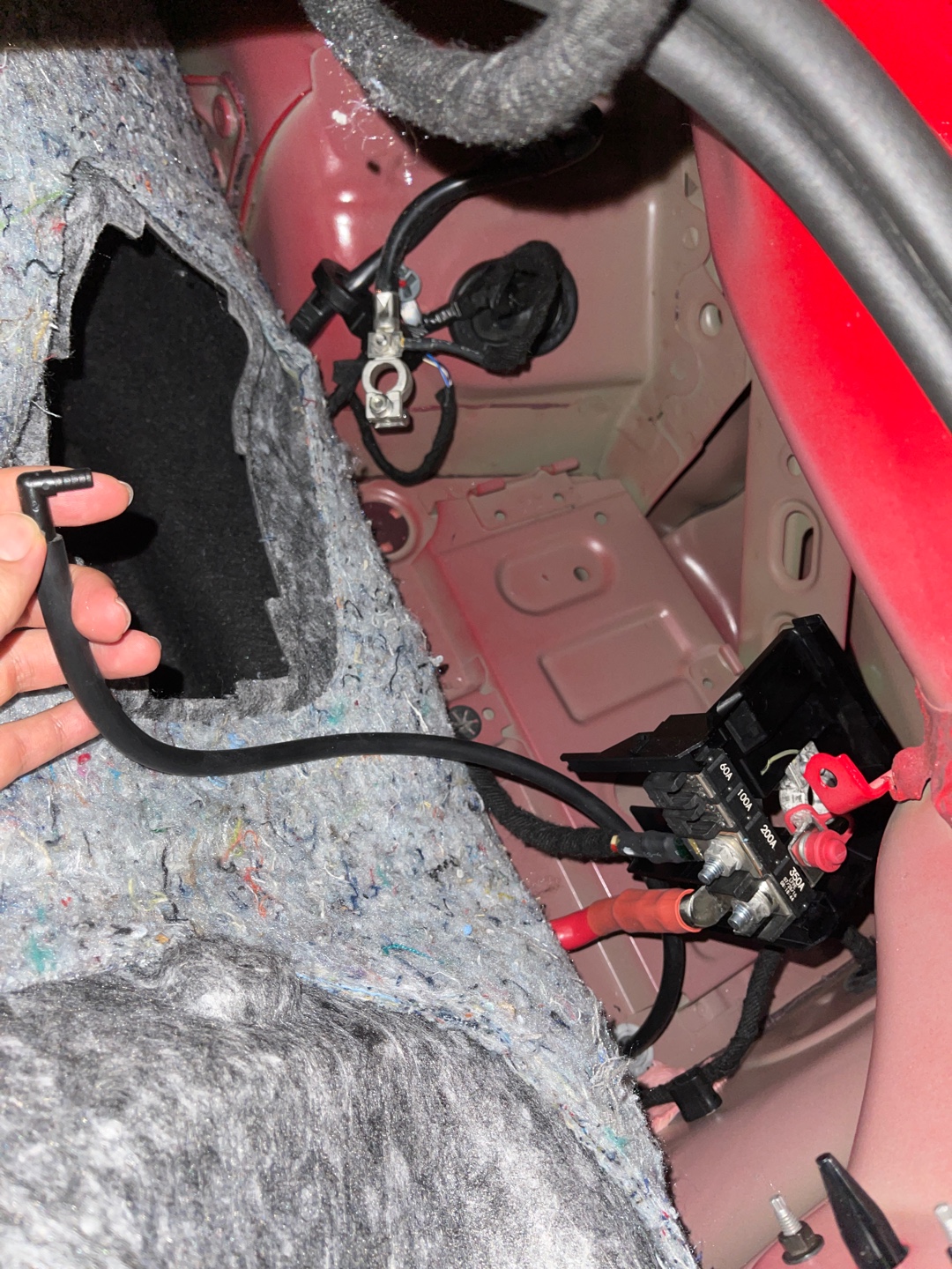

7. 배터리 호~오스 제거
행여 저같은 애가 있을까봐 글 남깁니다만.. 배터리 단자 제거하고 -단자 쪽에 아래 사진처럼 보이는 호~오스가 연결되어있습니다.
이거 꼭 빼고 배터리 들어내세요

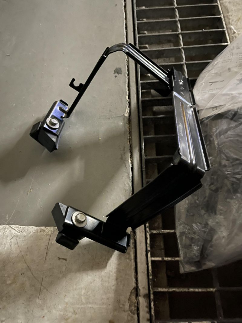

8. 브라켓 제거 (전.. 몸이 가는데로 브라켓부터 제거하고 단자 제거했습니다ㅠㅠ..
    DIY 게시글 찾아보면 단자 제거하고 브라켓 제거하래요) 13mm로 열심히 돌려주세요 끼릭끼릭끼릭...
    배터리 고정 브라켓 13mm 밑에 뭐가 많습니다. 고정쇠 2개, 와셔 가 있는데요.. 잘 꼽아놔주세요 어디 도망못가게..
