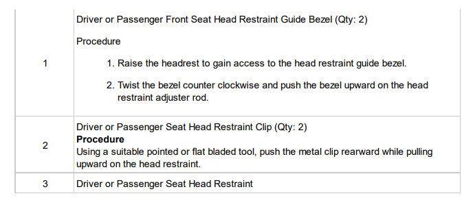

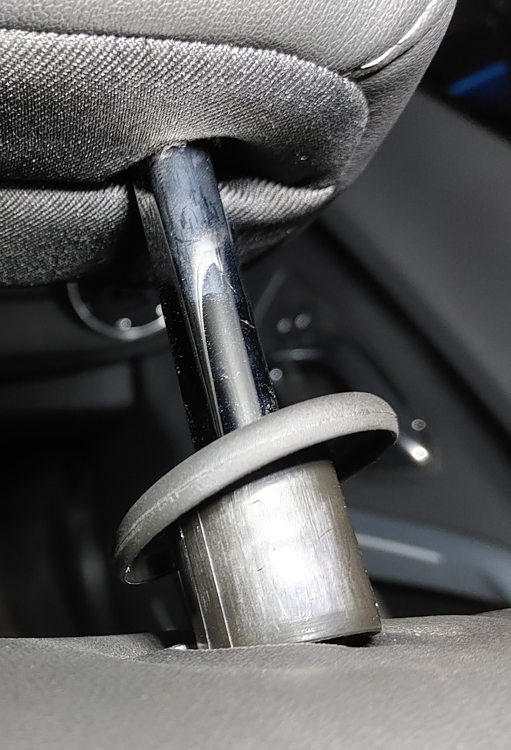

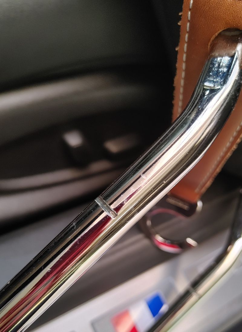

첫번째 헤드레스트 붐대를 최대로 올려 작업공간을 확보한뒤
헤드레스트 붐대 마감 Cover 를 반시계 방향으로 비틀어 탈거해줍니다
다음 작업에 앞서
붐대 정상체결 상태를 유추해볼 수 있는 그림을 보시구
참고하시기 바랍니다

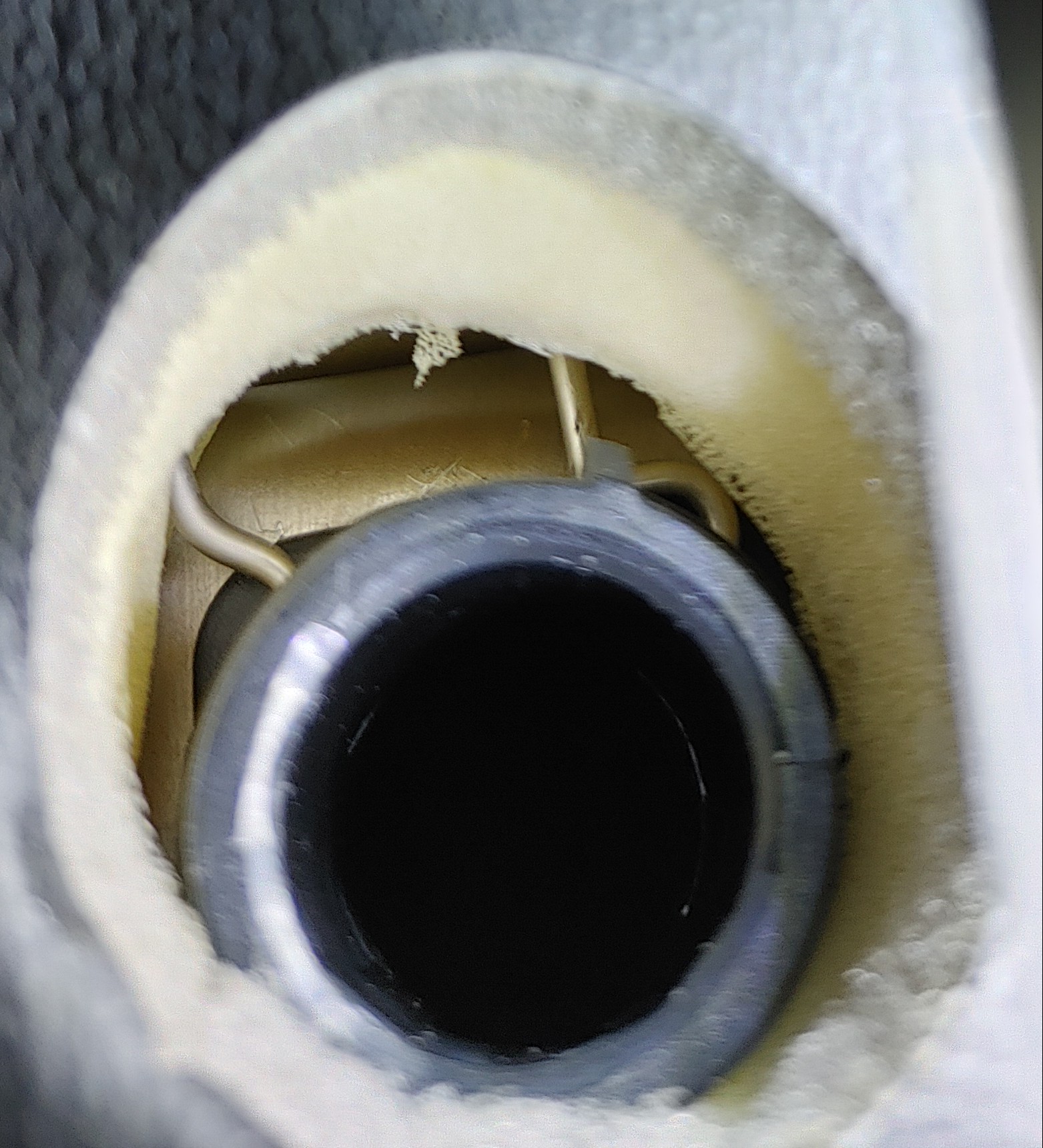

윗 그림에서 헤드레스트 붐대 가운데 부분의 가로 홈이 보이시죠?
그것과 아랫 그림의 시트 부분에 있는
Hole 가장 자리를 가로지르는 금속 핀이 서로 결합되어
더이상 붐대가 빠지지 않는 구조 입니다
이것을 이해하셨다면
이제 붐대를 잡고 있는 금속핀을 탈거하는데 집중 하시면 됩니다
이 작업이 헤드레스트  탈거 작업의  70% 입니다
어두워서 잘 보이지두 않구 아주 협소합니다
얇은 일자 드라이버를 이용하거나 뾰족한 도구를 이용하셔두 됩니다
손으로 시트 가죽을 최대한 제끼면서 결합핀을  눈으로 확인한 후
얇은 일자 드라이버를 결합핀 사이로 살짝 밀어넣어 젖히면(큰 힘이 필요 없습니다) 쉽게 빠집니다

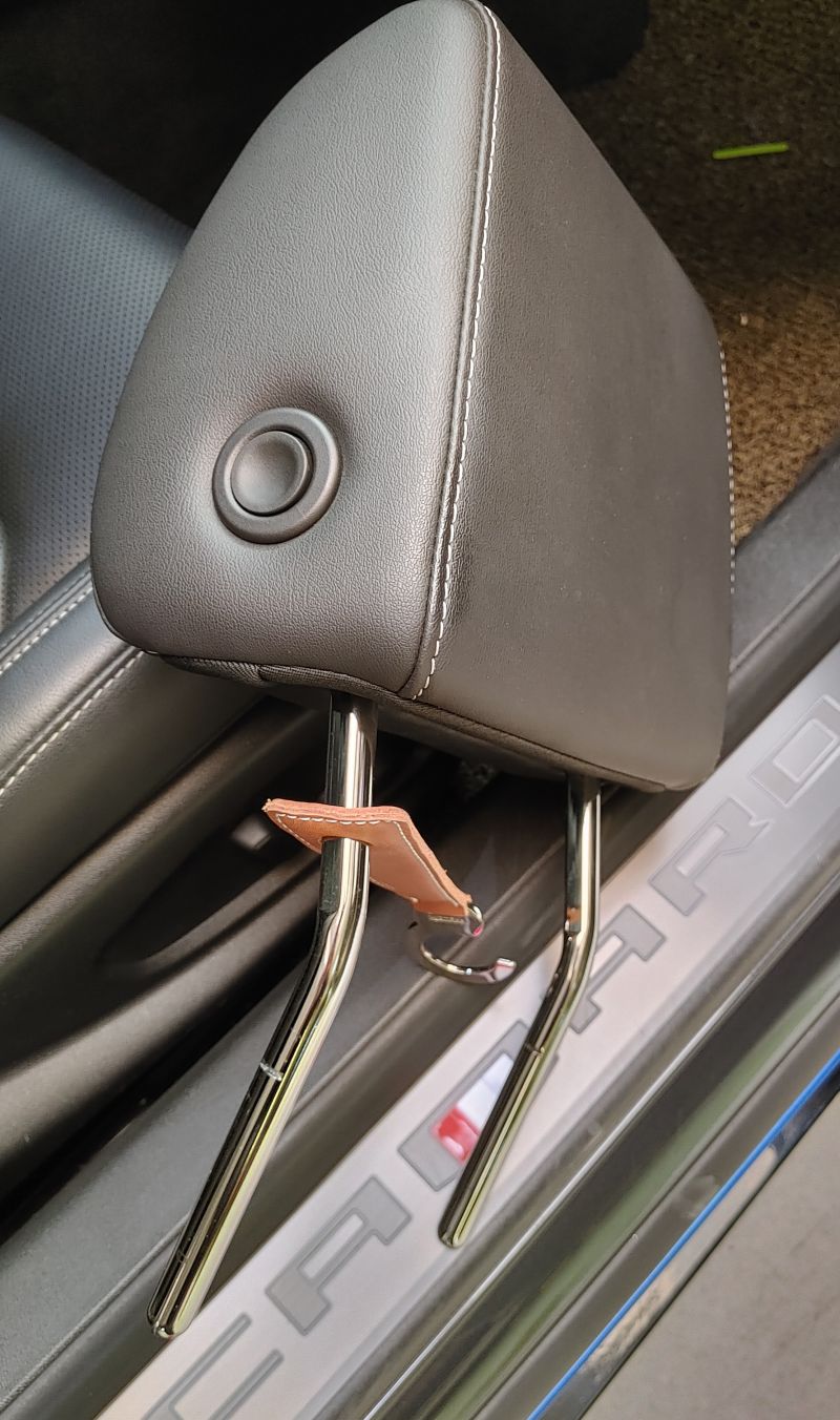

헤드레스트 붐대 포함 전체그림 입니다
참고하세요!!

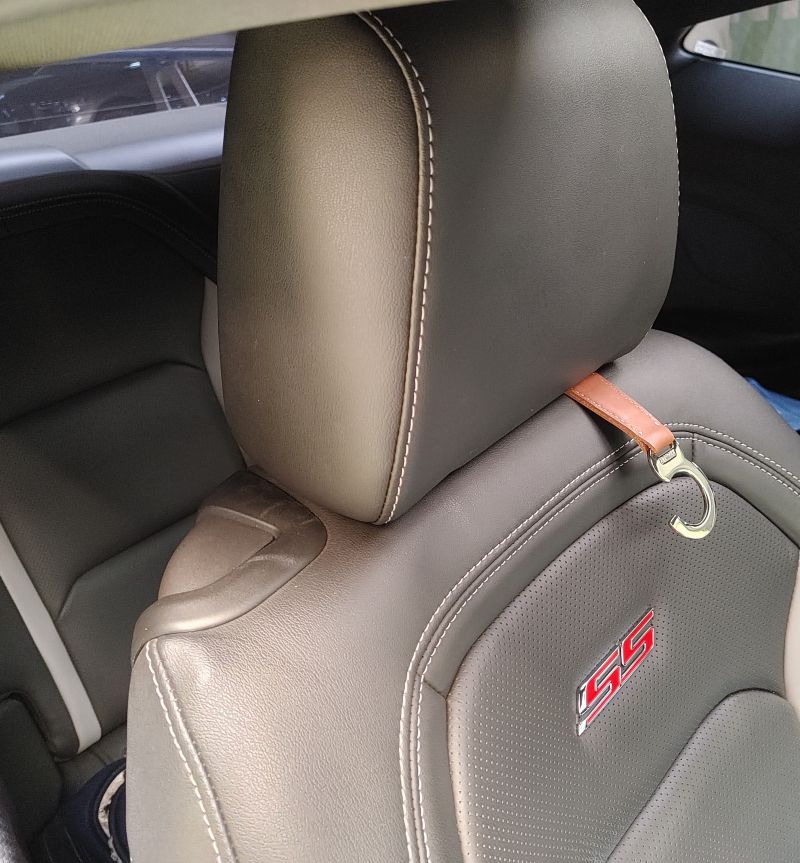

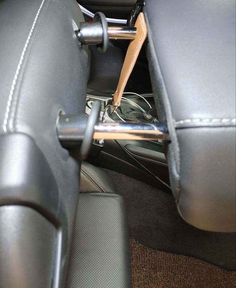

그리구 이건 새롭게 장착한 Item 입니다
요즘 배달음식 또는 손에 봉다리를(경상도 입니다 ^^) 들 일이 많은데 마땅하게 차에 둘 방법이 없어 DIY 하게 되었습니다
