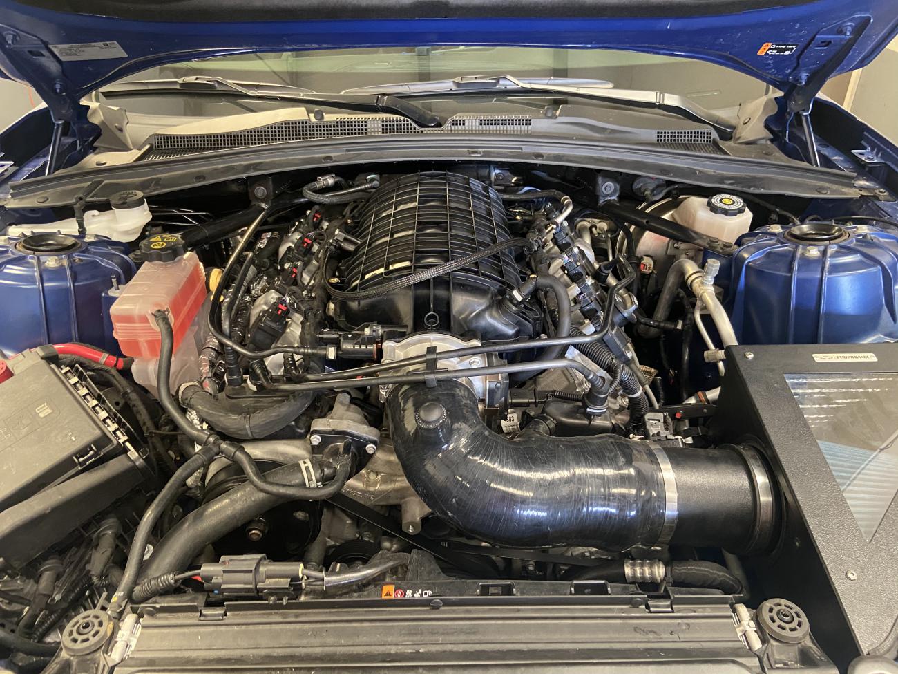

이랬던 머찐  엔진룸이..
요렇게 된다는것..

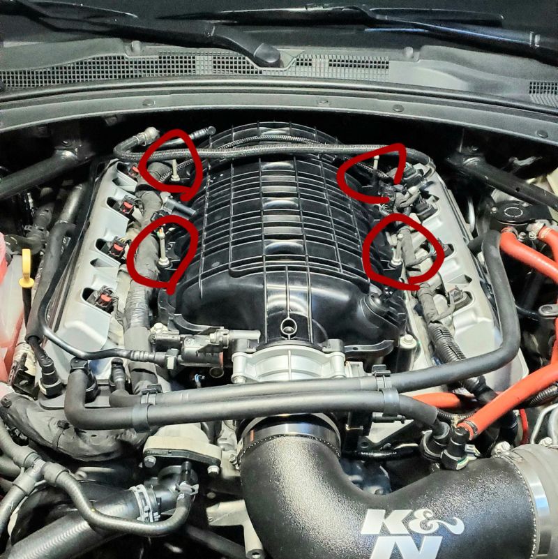

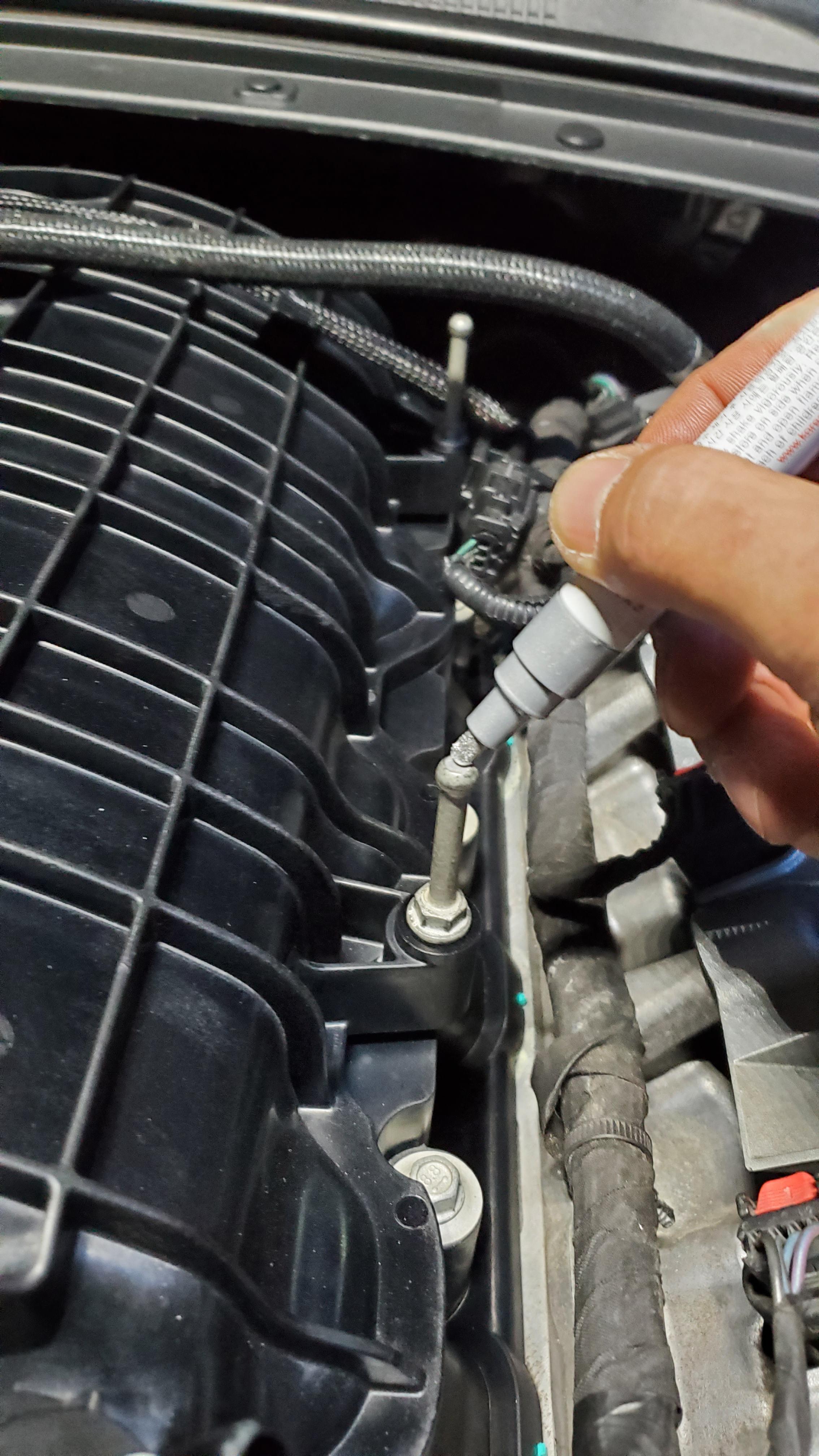

일단 기존 매니폴드 커버를 고정해주던 나사를 lt2 커버에 장착합니다~!
비슷한 위치에 있으나 기존자리랑 맞지는 않아요~

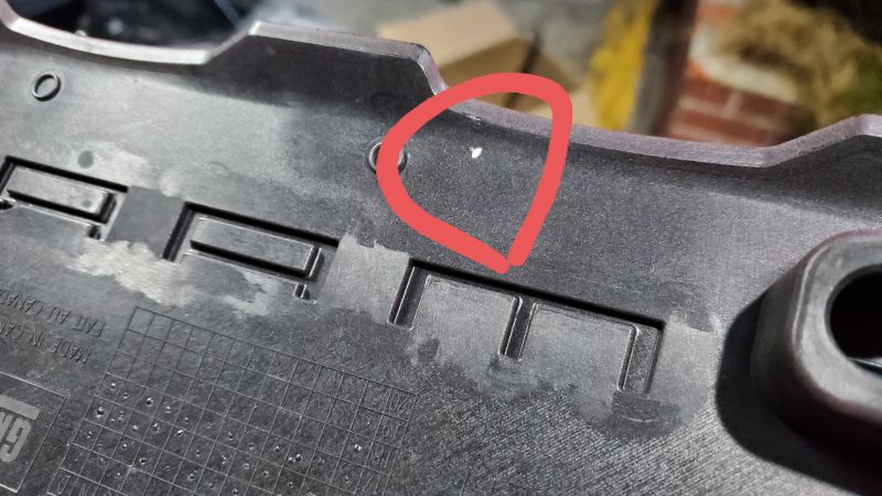

그리고 요렇게 마킹 펜으로 샤샤샥  칠해줍니다~!
 그리고 바깥쪽 로커암 커버에 기존자리에 순정 조립하듯이 맞춰서
레일커버를 얹어봅니다~

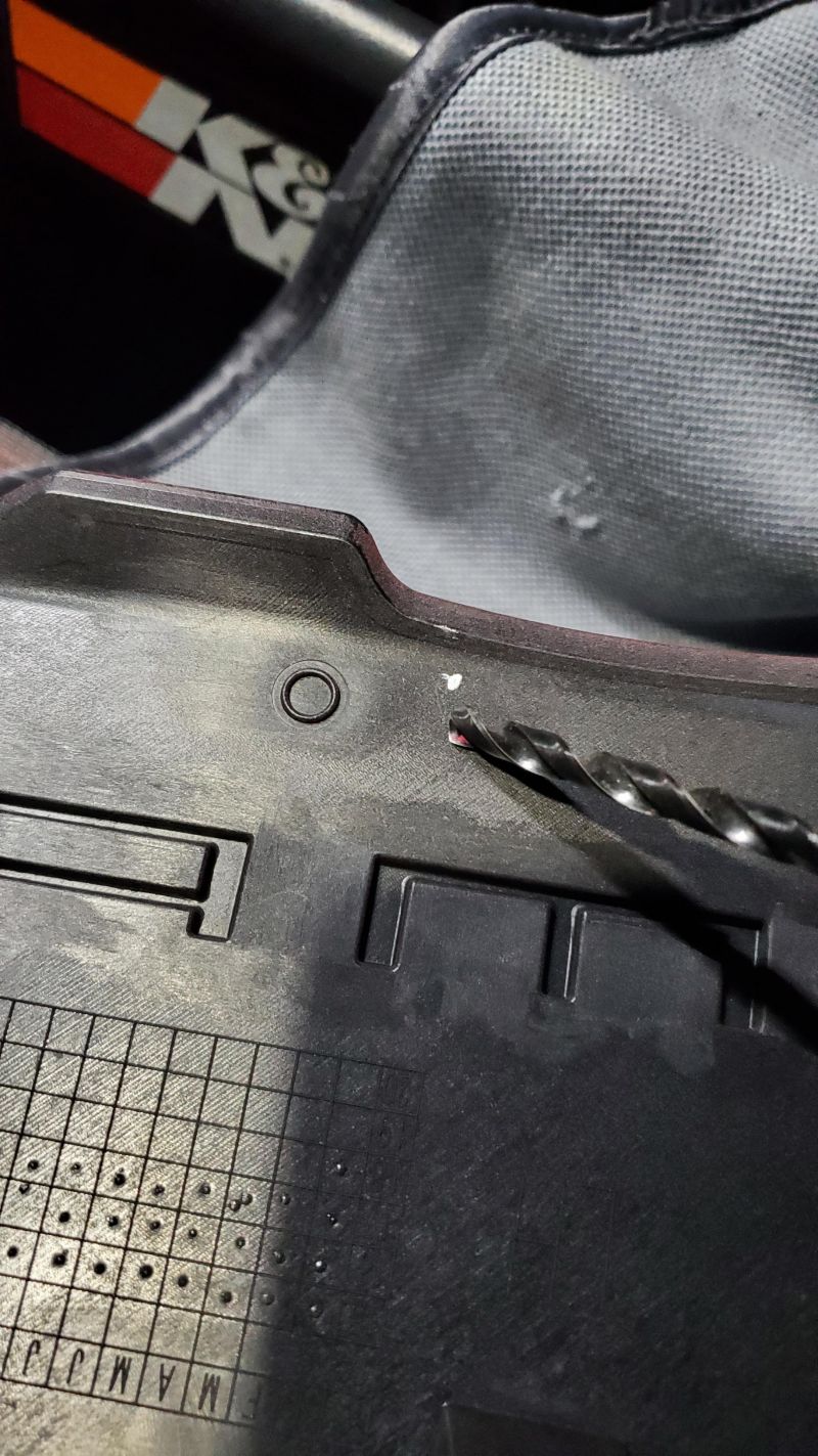

다시빼서 뒤집으면 새롭게.바뀐 고정볼트 위치가 이렇게 찍혀있네요 ㅎㅎ

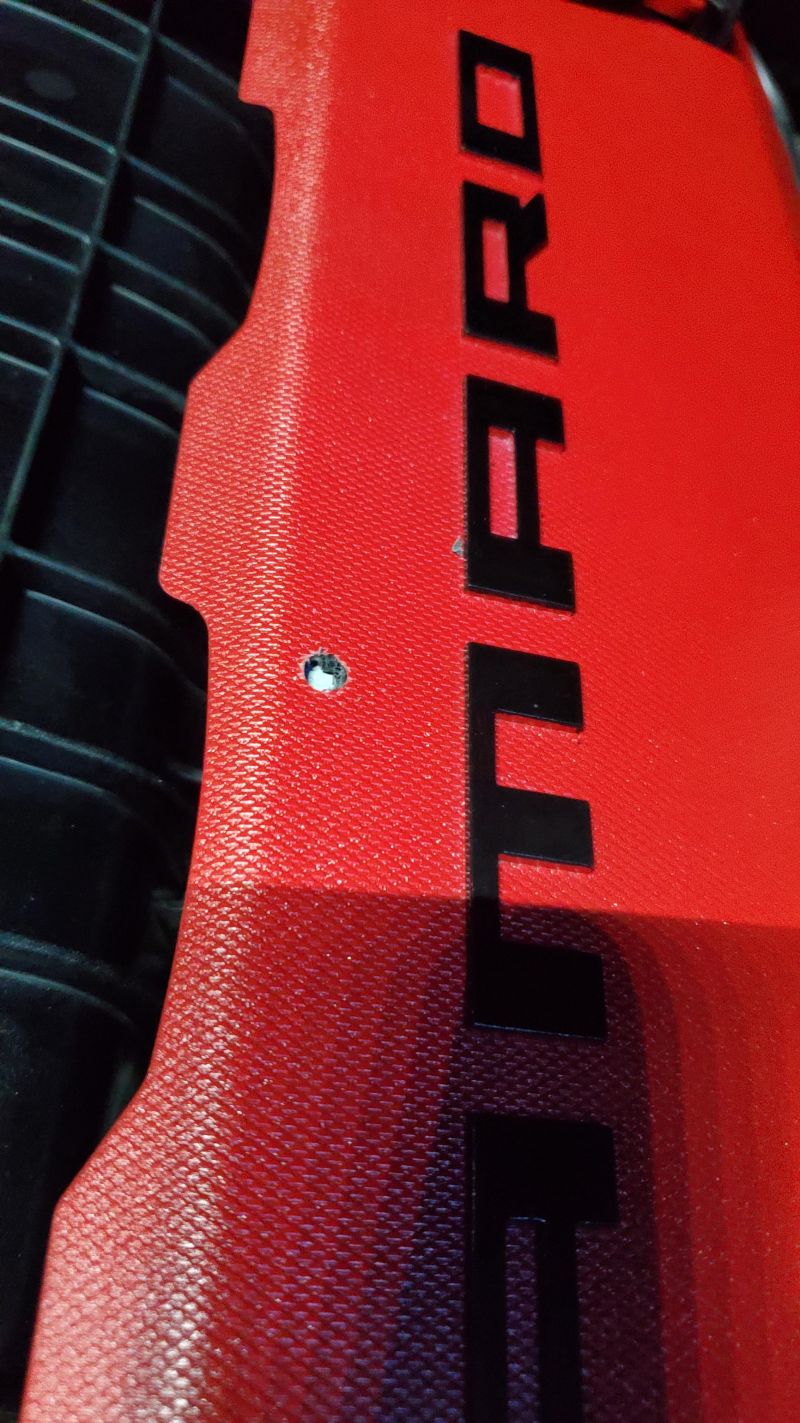

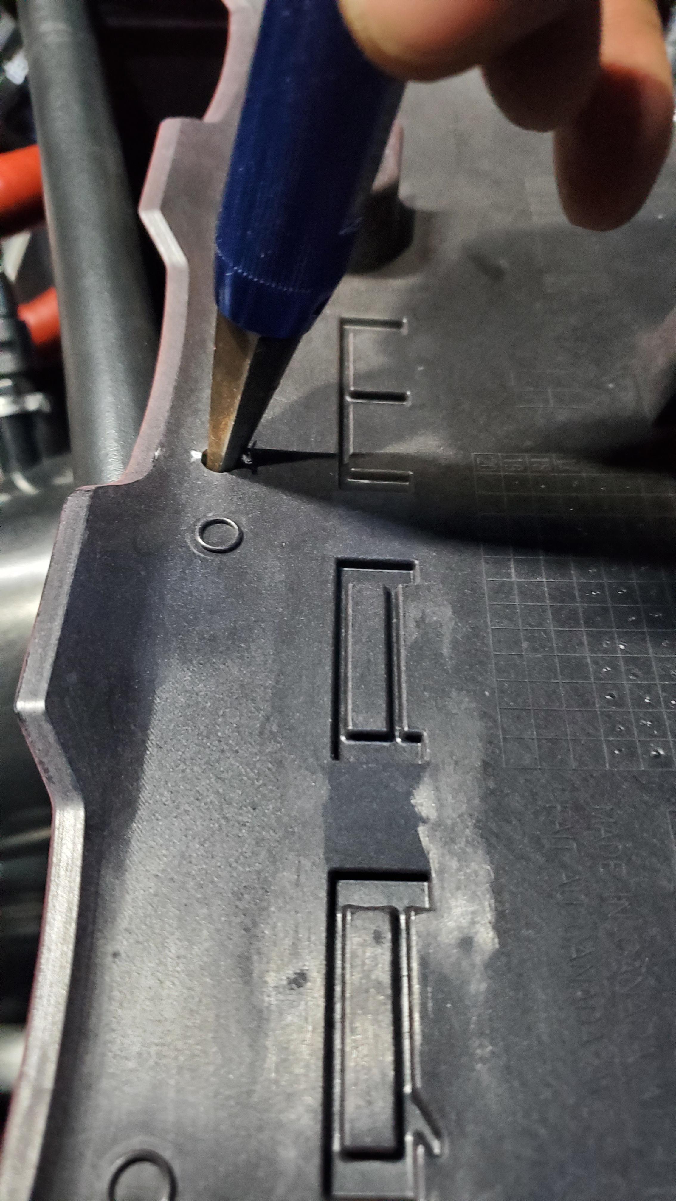

그럼 그위치보다 살짝 안쪽으로 대에충 드릴로 뚫어줍니다 ㅋㅋ
완전  장착되지않아  각도가 살짝 높은 위치에서 마킹이 된거라 어림잡아 3미리정도
안쪽으로  뚫었습니다 ㅎㅎ
그리고 리머로 살살 확공을 해줍니다!!
중간중간 위치가 잘맞나 확인 하면서 말이죠 !!
적당히 구멍이 커졌군요!!
안쪽도 똑같이 구멍을 내어줍니다~ 한쪽에  두개!
양쪽 커버 같은방법으로  뚫어주시면 됩니다!

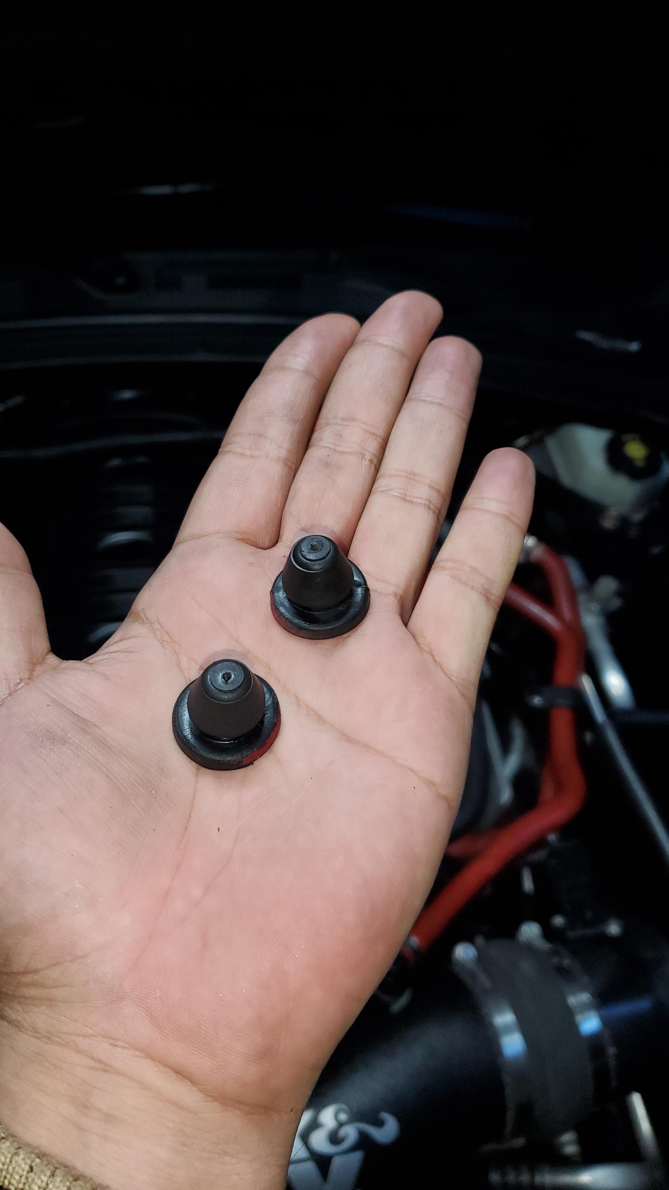

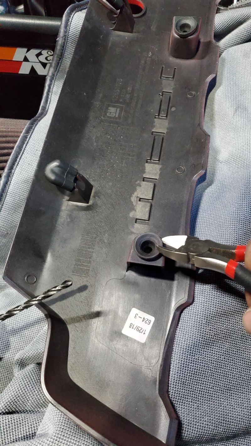

그리고 기존커버를 고정하던 고무 캡을  빼주세요!
요렇게..  뺄때 고무가 손상안되게 살살..
잘안빠지면 한쪽 귀퉁이를 자르셔서 하세요~

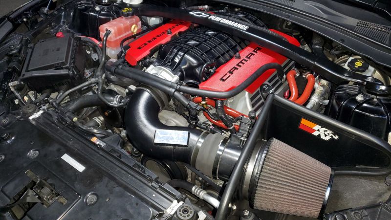

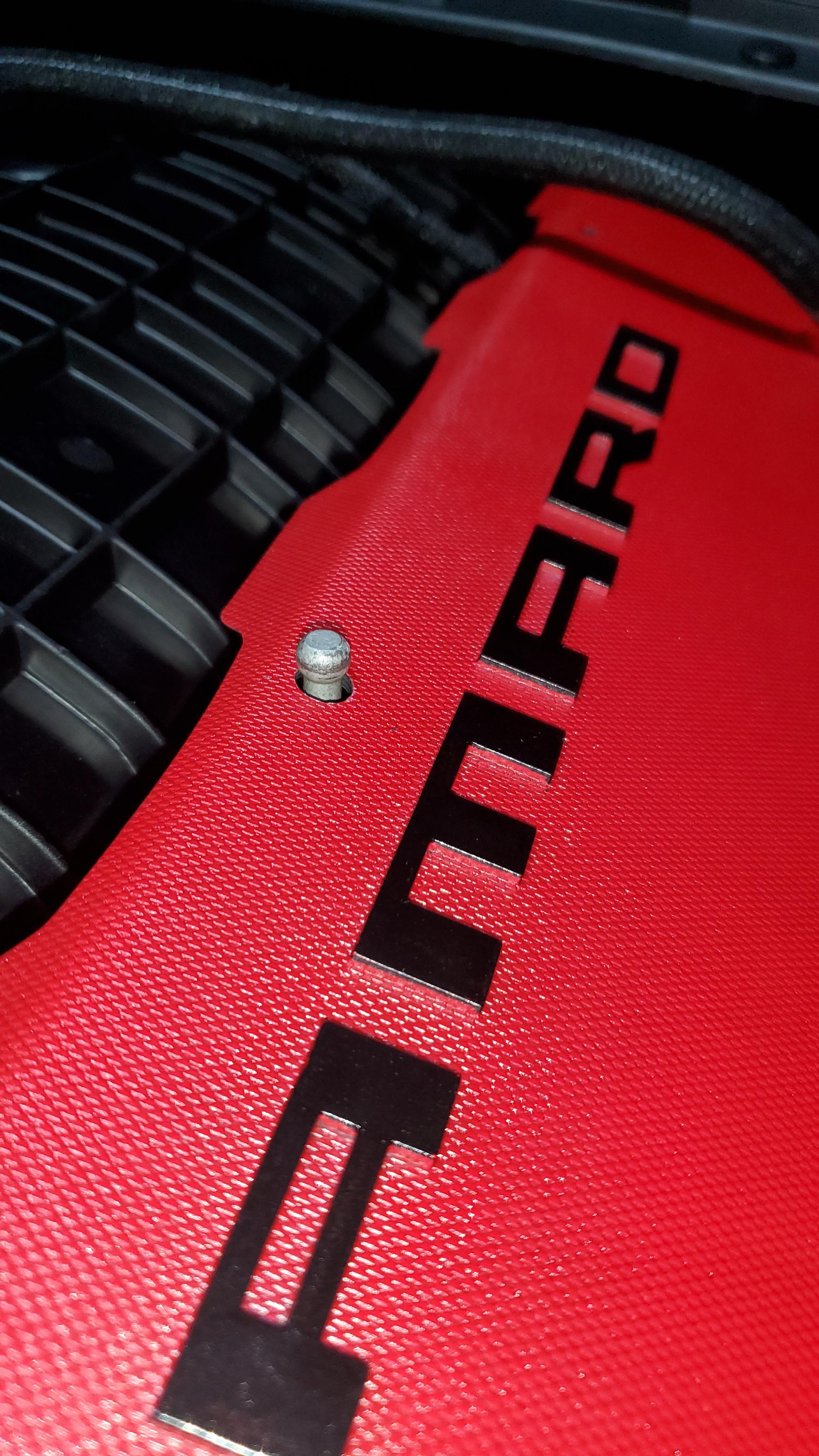

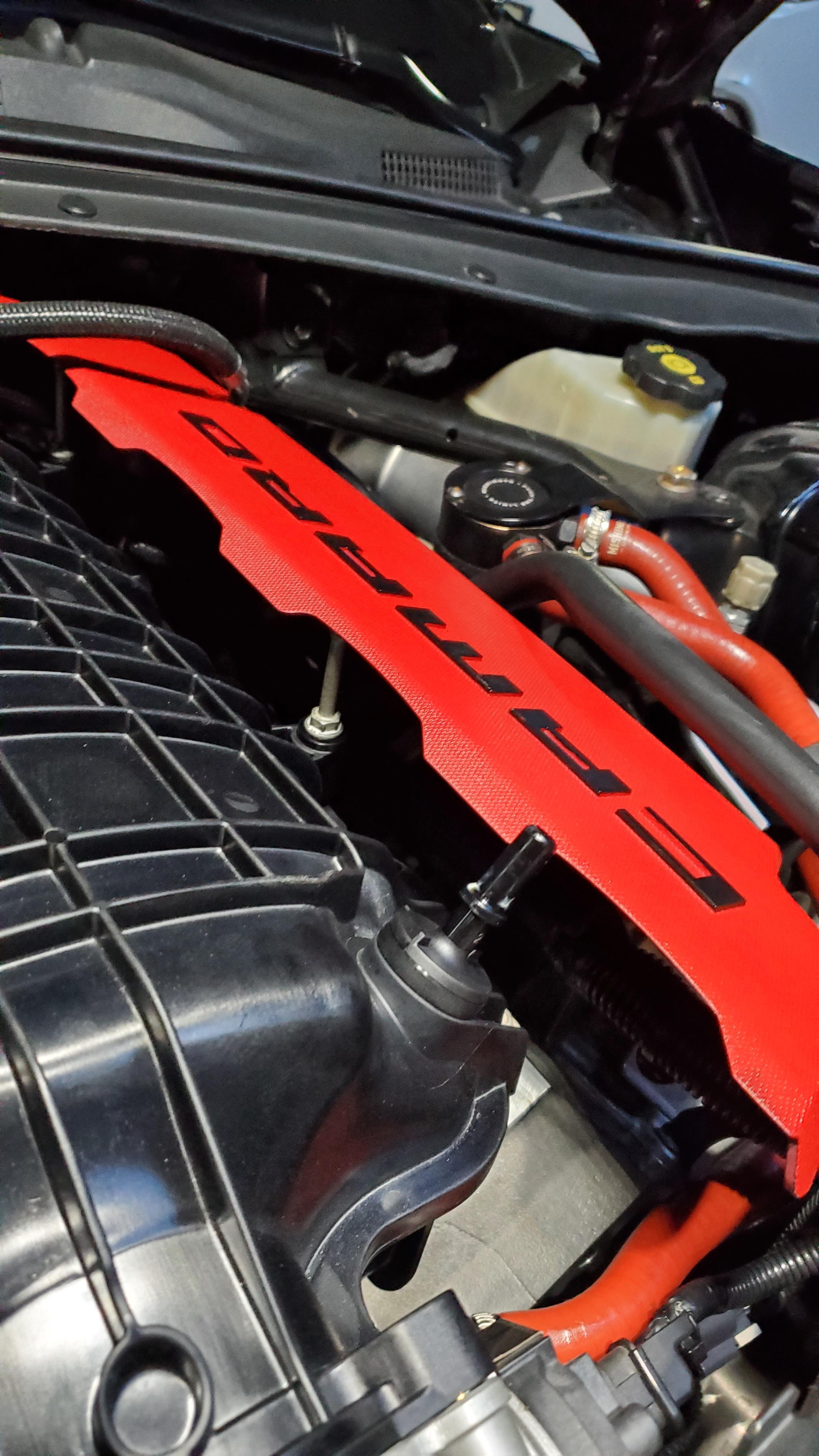

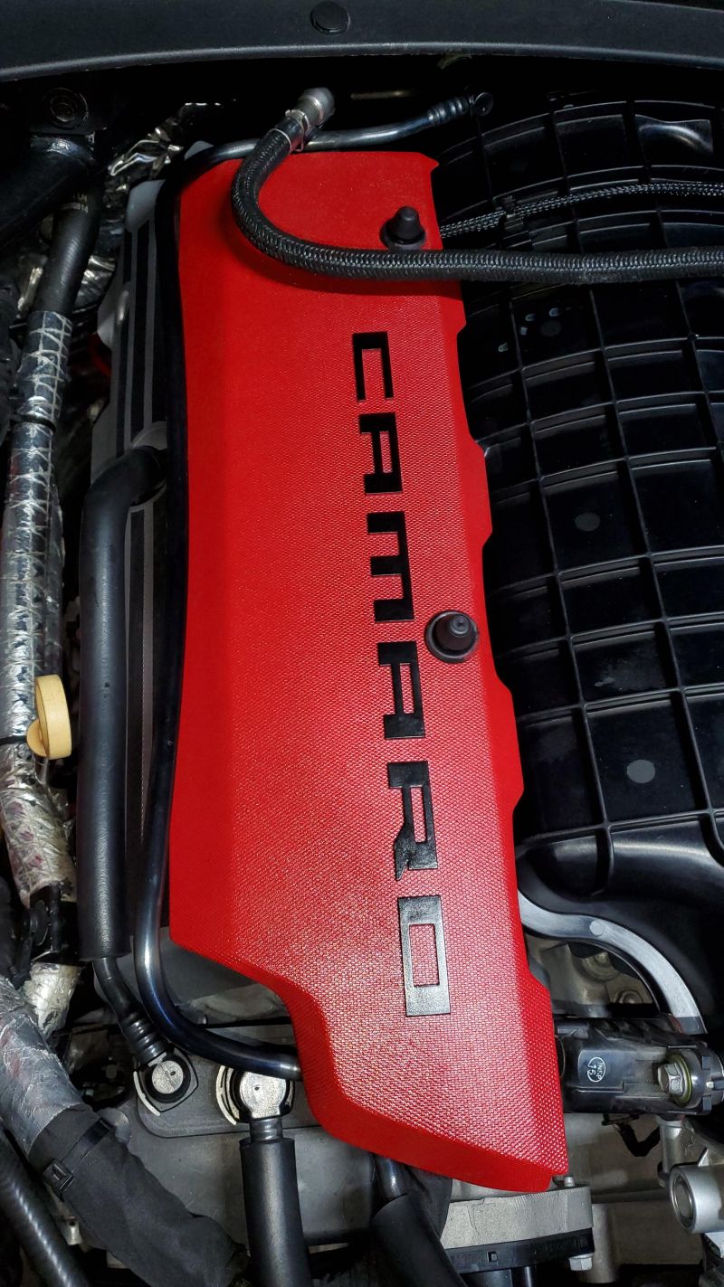

그리고 뚫고나온 고정볼트에  뙇  꽂아주면..
마치 원래 자기자리마냥 ...
후후후

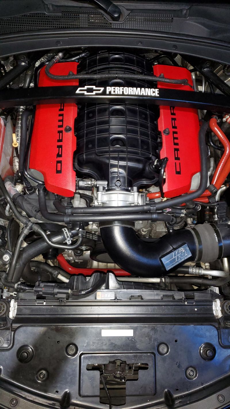

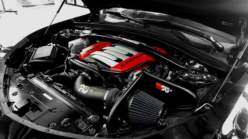

이제 뭔가좀 나아졌나요?
크으..  레일커버를 달고나니 배선도 안보이고  많이 이뻐진 모습입니다!
추가 부품없이 기존부품으로 약간의 공구만있으면
1시간이면 할수 있는 손쉬운 diy 입니다!
