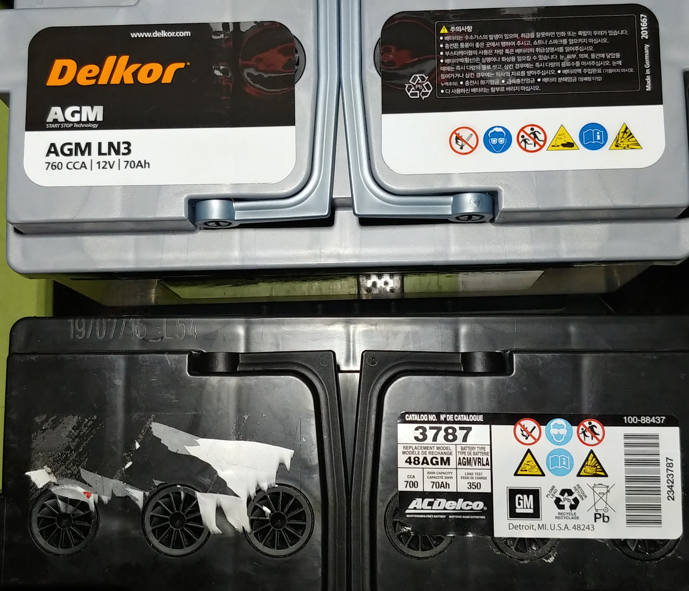

위에것이 신품인 델코사의 AGM LN3(70Ah) 배터리 이구요
아래에 있는것이 기존 일반 순정배터리 입니다
용량은 같지만 새제품이 CCA 가 760으로 성능이 더 좋습니다

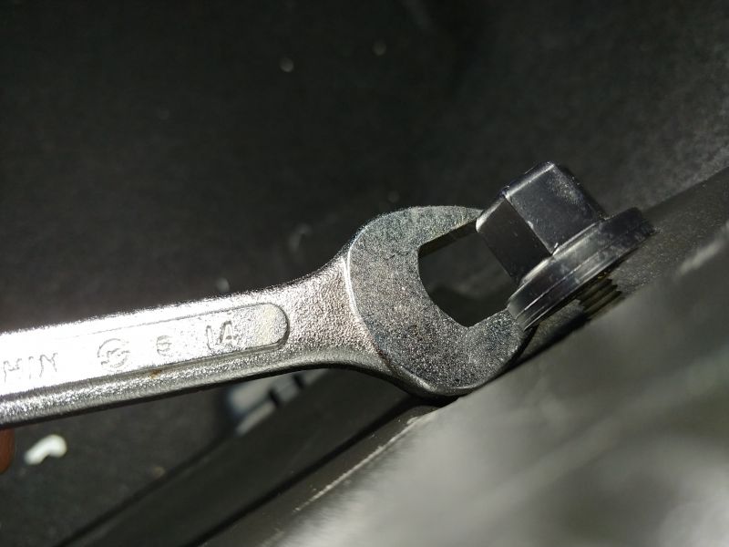

14mm 공구와 일명 노루발(고정키 제거하는 도구)이 필요합니다
번호판 쪽으로 있는 플라스틱 커버를 바닥으로 부터 수직으로 힘껏 뽑아 올리면 됩니다(양쪽에 각각 한개씩의 고정키가 있습니다)
그리구 노루발을 이용해 바닥과 천정에 있는 고정키 3개를 제거합니다

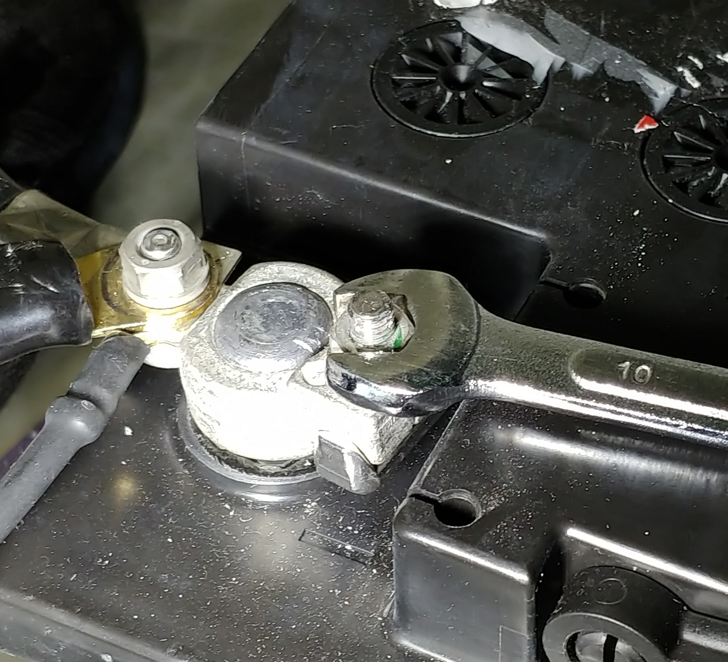

10mm 공구를 이용해 배터리 마이너스 단자(-) 부터 제거합니다
여기서 주의하실점!!
(+)(-) 중 반드시 마이너스(-) 단자부터 제거하는 겁니다

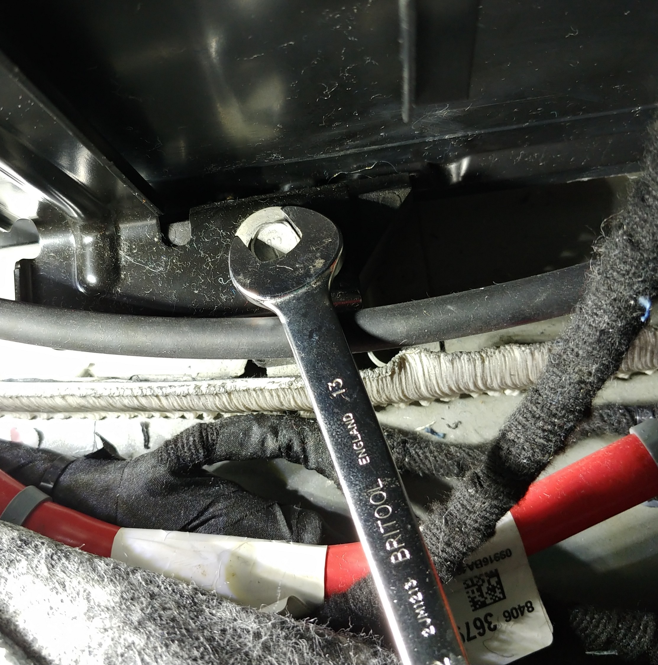

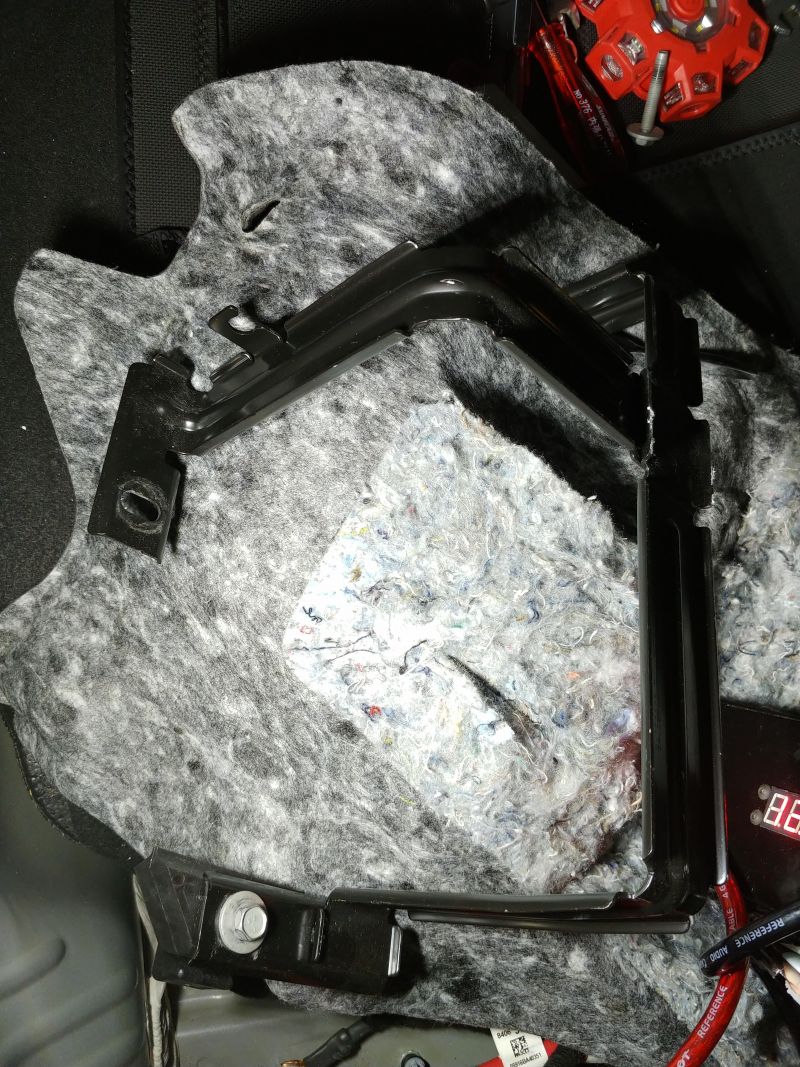

13mm 공구를 이용해 배터리를 단단히 잡아주고 있는 Support 를 제거합니다(고정볼트 2개)
이  부분만 아이디어를 동원해 어떤 방법을 찾는다면 80Ah 용량으로 충분히  Upgrade 할 수 있습니다

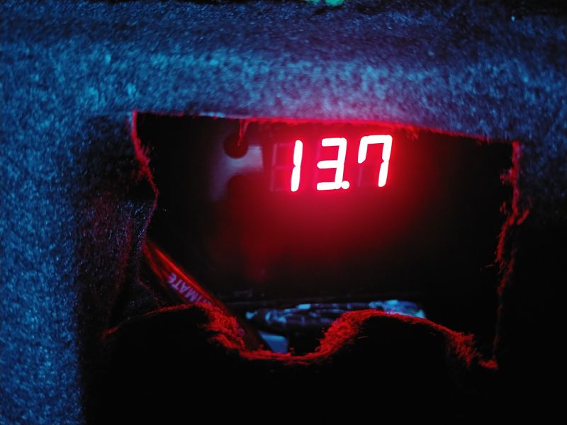

마지막으로 시동 Test!!
기분좋게 일발시동 걸리네요~~~

순정품도 agm 이라 적혀 있는데,
일반배터리는 아닌거 같아요
  •  최재훈(쵸이) | 2020-10-01 09:40
       그렇네요 이승엽님 ^^
흔히 보는 MF 배터리는 아니네요
중고차 구매였기 때문에 순정상태를 정확히 알순 없습니다만
배터리 생산 날짜가 2016년이구 마데인 미쿡 이었기 때문에 순정상태로 짐작됩니다
